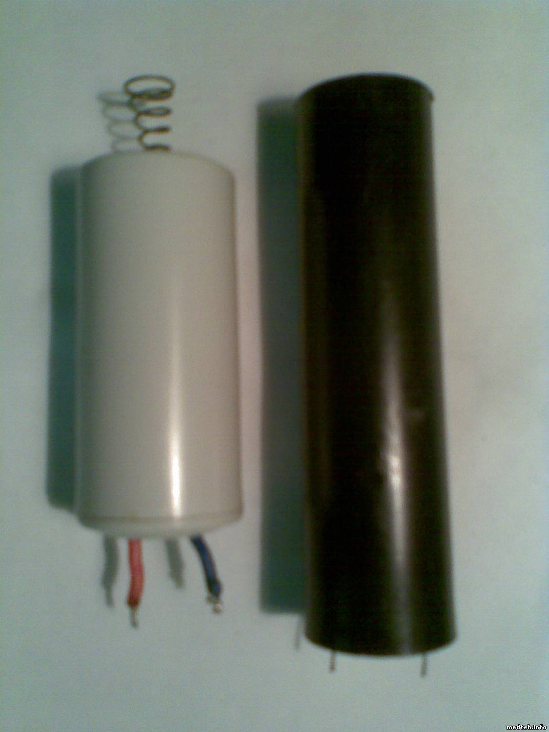

Есть высоковольтная катушка, которая в электрододержателе (резонаторе) "Искра-1". При выходе из строя можно заказать новую. В последнее время расплодилось множество дарсонвале-ультратонообразных изделий разного происхождения и формфактора.
Там почти везде катушка в виде пластикового цилиндра залитого эпоксидкой (воском).
Где их брать?
Некоторые косметологические салоны заказывают ручку в сборе. На практике они почти все взаимозаменяемы и от комбайнов и домашних.

есть аппараты типа ультратона.там электроника и катушка в одном корпусе.резонатор от искры туда не всунешь.нужна именно такая как на фотке. для комбайнов разных да. от искры подходит без проблем
