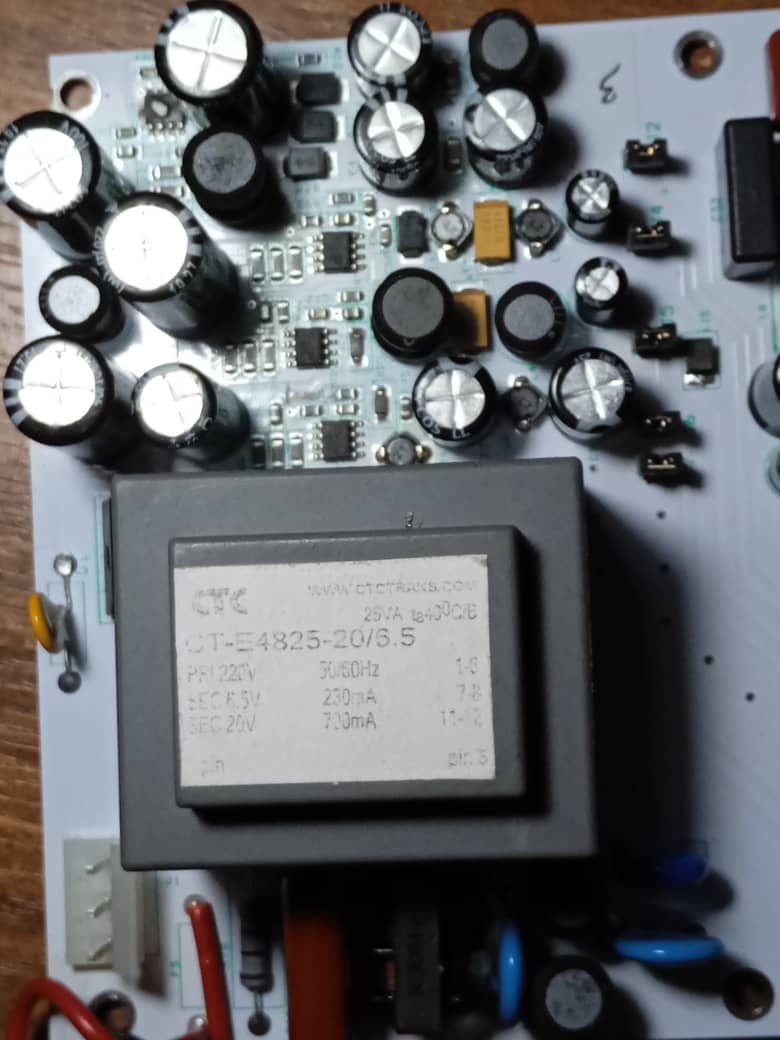

В общем, сгорел пятивольтовый стабилизатор на МС34063.
После замены панель светится: глазки, цифры нули. А кнопки не работают.

Скажите, хоть какое напряжение должно быть с трансформатора, входное для МС34063?
Почему у меня больше тридцати вольт для пятивольтовых стабилизаторов?
Я понимаю, что она выдерживает до 40 В, но, я думаю, это лишнее.
И у меня она дым пускает при подаче 230 В на вилку.
Уже две спалил. Вольт 150, от транса, нормально.

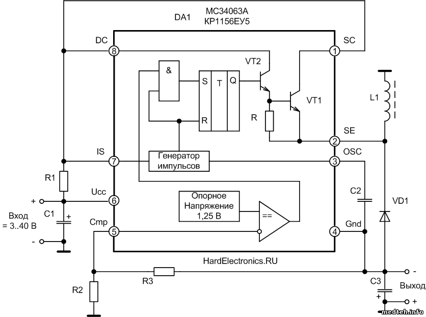

В описании на микросхему https://static.chipdip.ru/lib/204/DOC000204640.pdf может быть несколько вариантов схемотехники.
Особое внимание нужно обратить на детали, подключенные к выводу 2. Виновниками могут быть пробитые диод, транзистор, выходной электролитический конденсатор (опять же, всё зависит от схемотехники Вашего варианта) – нужно смотреть саму плату и попытаться вычертить схему. Только после этого можно что-то сказать определённое.

Горит источник -5 В. Остальные не горят. Напряжение уже после моста на конденсаторах вольт 35, для питания всех стабилизаторов.
Источник -5 В сделан по классической схеме, как выше.
Вот думаю, дроссель может подкорачивает межвитковым, поменять.
А по поводу нефункционирования аппарата, вот мысль пришла, может контроллер проверяет что напряжение занижено сетевое (150 В), и не включается в рабочий режим?
Надо разобраться со стабилизатором этим, и подать 230 В, полное.

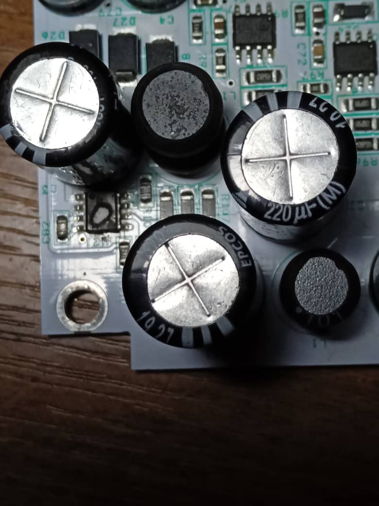

Принесли на ремонт аппарат низкочастотной физиотерапии "Амплипульс-5ДС".

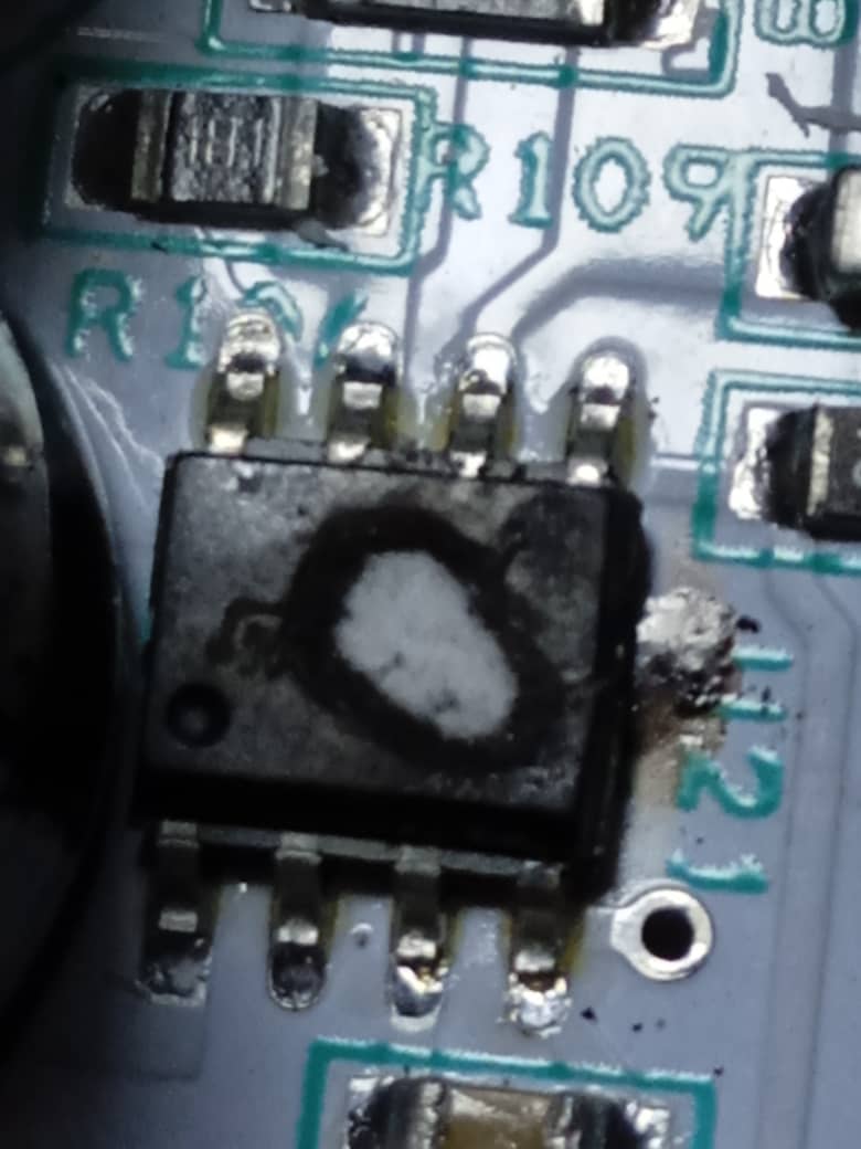

На нижней плате выгорела микросхема U21, коротит выход блока питания, срабатывает защита.
Отыскал схему, но чувствую несоответствие. По схеме получается LM358, но судя по обвязке что-то другое.
Выложу фото, может кто и подскажет, что за микросхема?

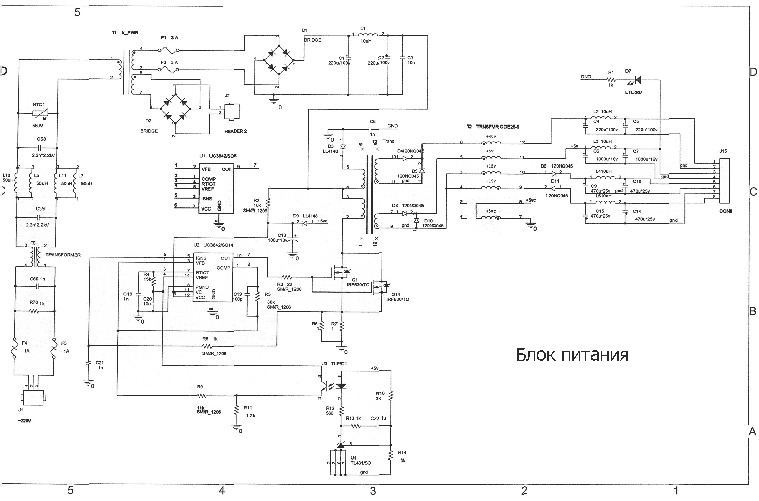

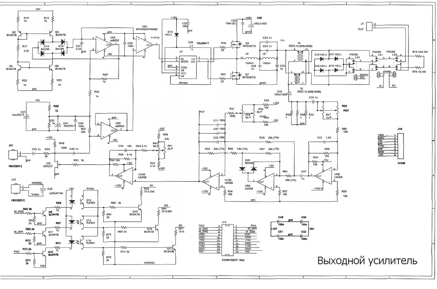

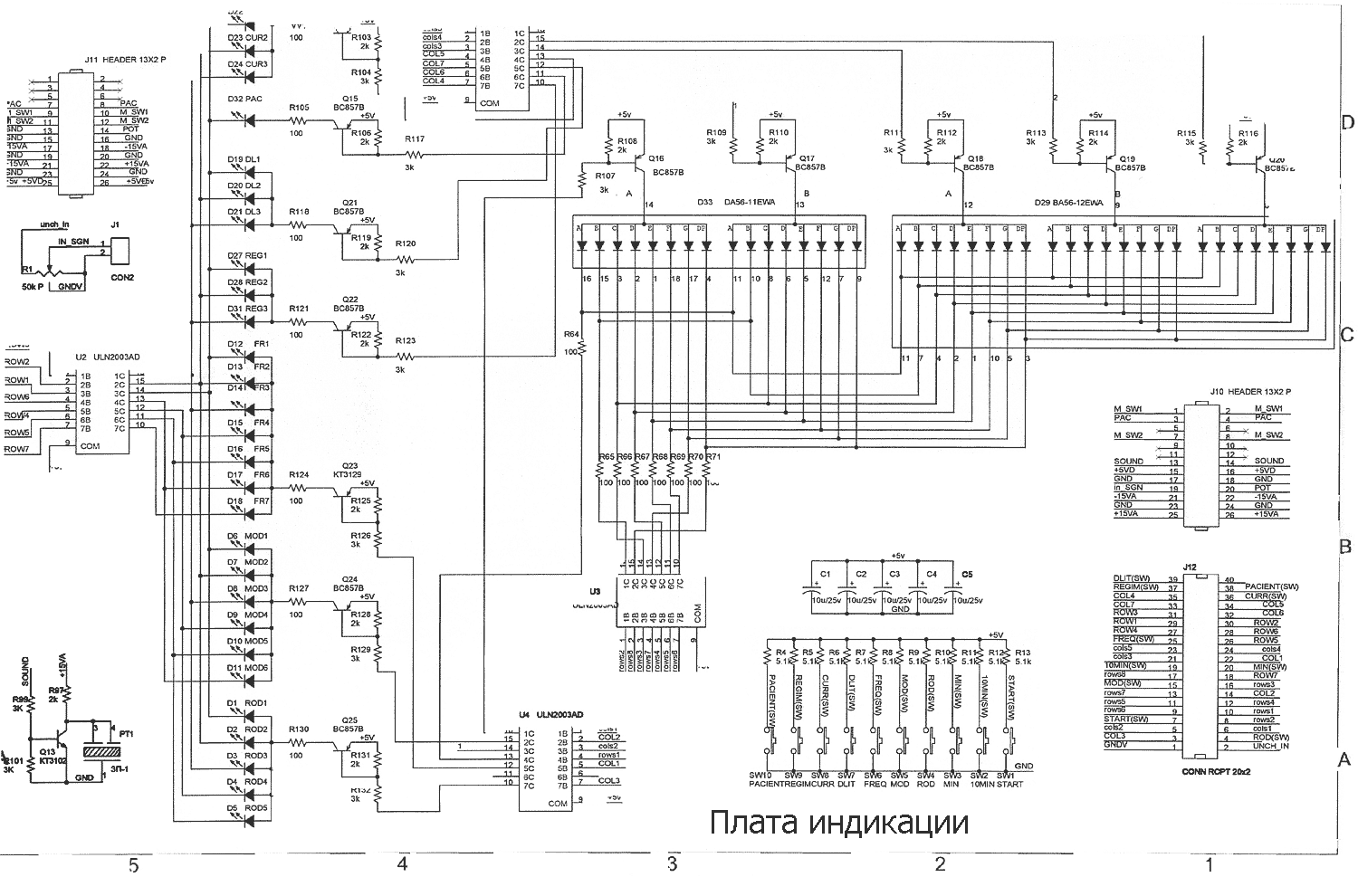

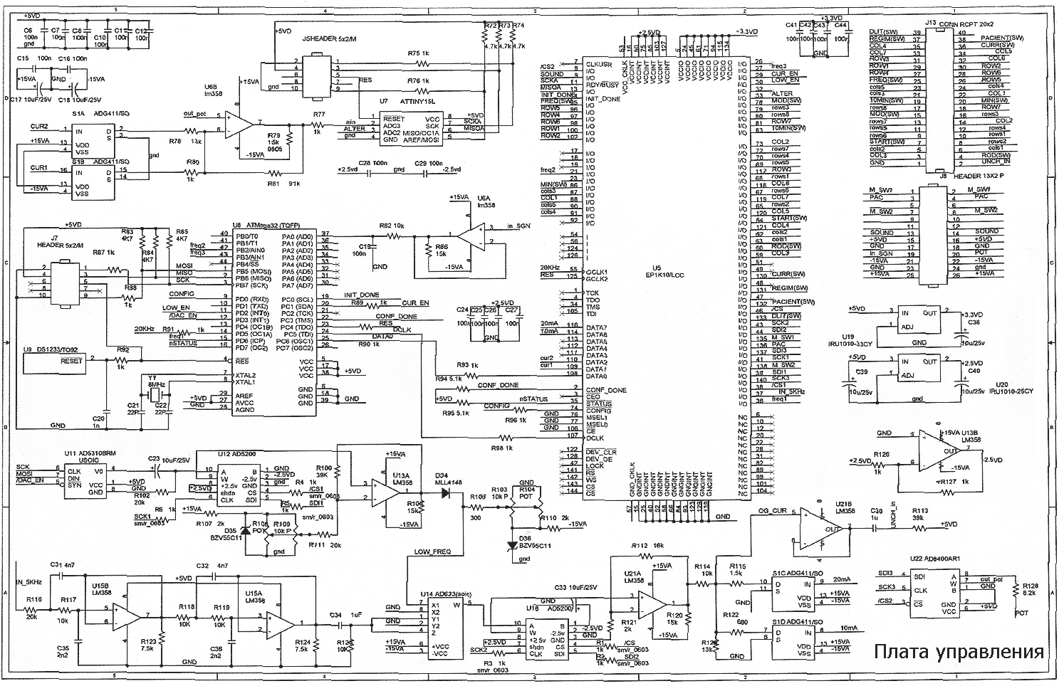

Выложу схемы якобы "Амплипульс-5ДС". Может кому-нибудь поможет.

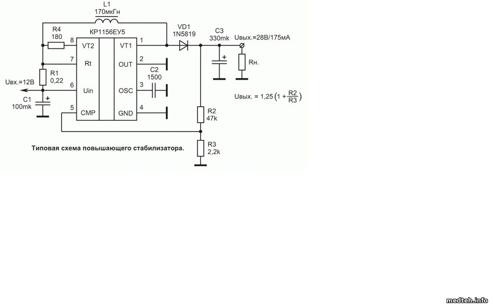

Посмотрел рабочий аппарат. Оказывается эта микросхема МС34063А. Включена по схеме повышения напряжения.
