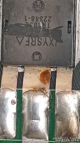

Привезли этот аппарат, симптомы - нет индикации выходной мощности.

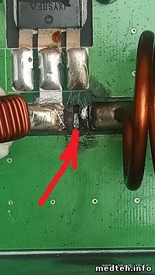

При вскрытии обнаружил следующие неисправности: обрыв ремня шкива согласования выходной ёмкости, пробой на корпус на истоке выходного транзистора на плате задающего генератора. Наименование выходного транзистора затёрт производителем, но удалось выяснить, что, видимо, это транзистор MOSFET DE275-501N16. Но проблема в том, что испарилась деталь, соединяющая исток выходного транзистора с катушкой индуктивности. Предположительно это был резистор.
Может у кого-нибудь имеется схема или опыт ремонта этого узла.
