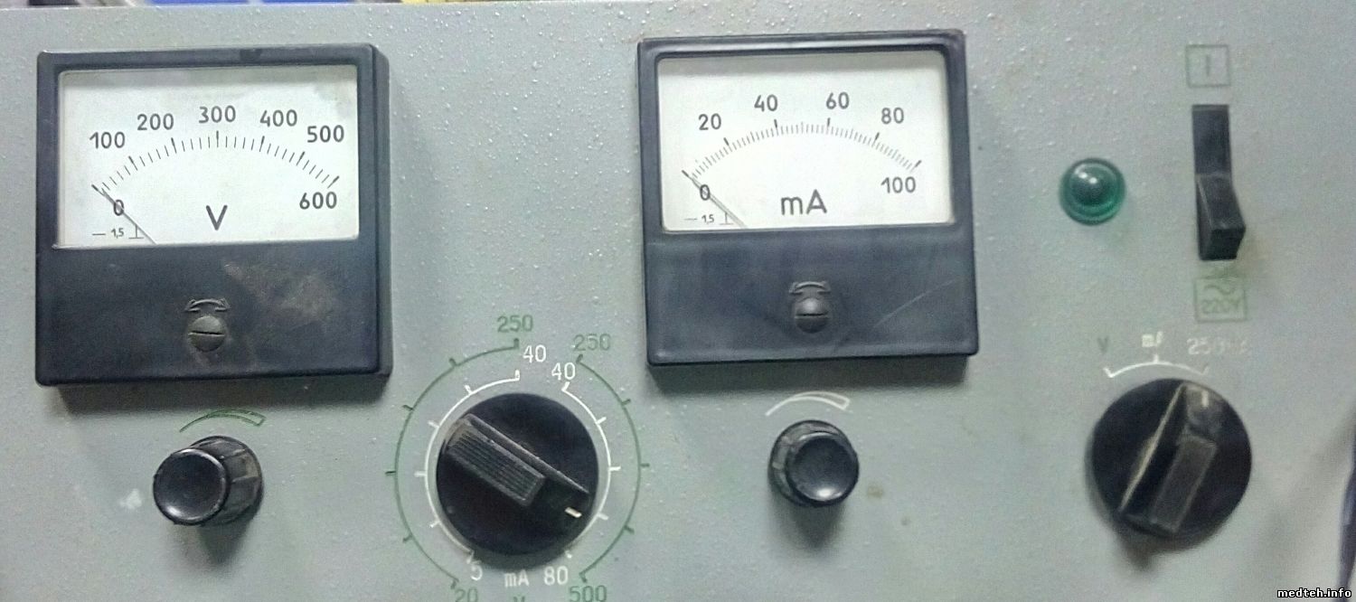

AltQДата: Понедельник, 29.Июл.2019, 16:43 | Сообщение # 31
инженер по мед оборудыванию
Балашиха
подскажите , пожалуйста, где купить этот разъём?аппарат волна 2м. cпасибо.
