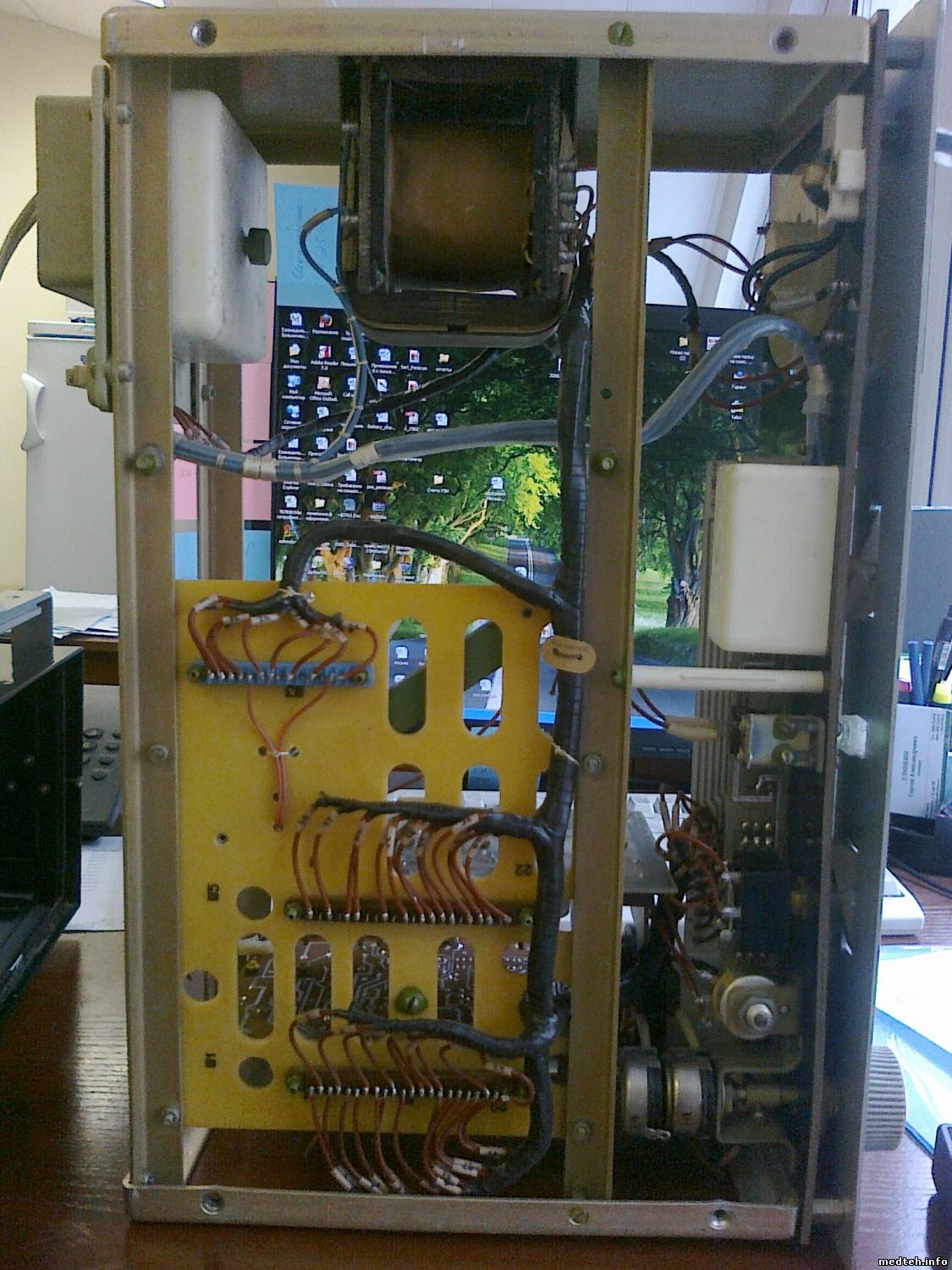

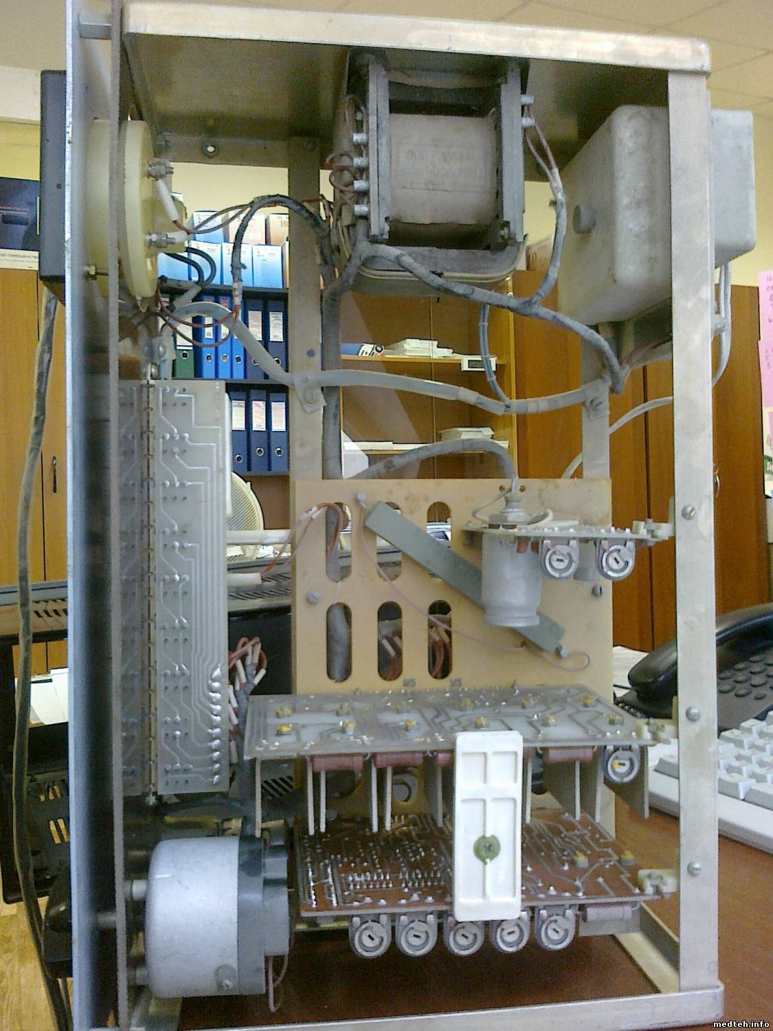

подскажите пожалуйста как правильно прозвонить провода, и почему некоторый не звенят, как обычно, а глухо "крехтят"?? Наверное надо обязательно размотать изоленту, скручивающую провода, без этого никак, да?
Serg74Дата: Пятница, 10.Сен.2010, 10:19 | Сообщение # 2
У вас сообщений: 1101
Инженер лаборатория ИВЛ
Обычно смотрят по маркировке на кембрике (белые трубочки с буквами или цифрами), по идее номера на концах должны быть одинаковые, кроме того не забывай, что подключены элементы схемы, а это влияет на прозвонку. в идеале, если разъемы, то их надо отцеплять, либо отпаивать подозрительные провода и прозванивать.

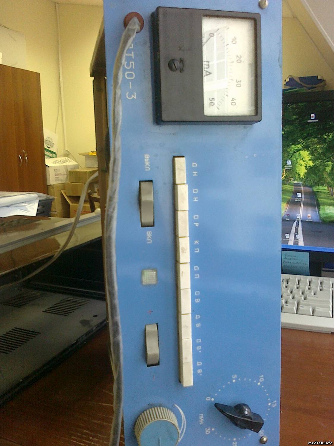

У него нет напряжения на выводах, к которым подсоединены кабели пациента. и я не могу найти причину, по которой его там нет
Guest150Дата: Пятница, 10.Сен.2010, 13:32 | Сообщение # 6
У вас сообщений: 136
пгт
Quote (matuxina)
у тебя на втором фото регулятор не выведен в ноль, при ненулевом положении регулятора при включении аппарат блокируется для защиты пациента. Т.е. надо повернуть регулятор влево до щелчка, а затем прибавлять ток пациента. И ещё там хитрые часы, их надо вывернуть вправо до упора, а затем вернуть назад и установить нужное время.
pnpДата: Суббота, 11.Сен.2010, 00:28 | Сообщение # 7
Киров (Вятка)
Guest150, Вам респект. Я смотрел фотографию, но как то не обратил внимания на положение регулятора. В этом аппарате помнится еще есть защита от резких бросков тока в цепи пациента. Порог срабатывания её регулируется потенциометром.
