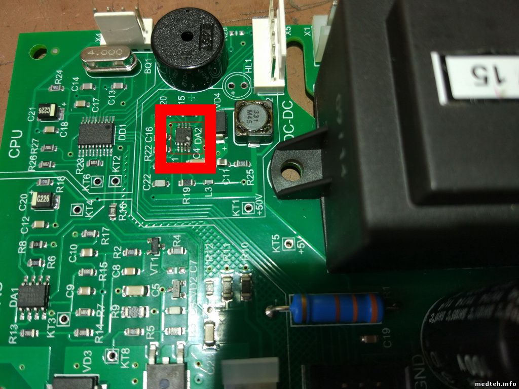

Попал на ремонт "Поток-1 ЭМА" электронной версии, похоже, что 2015 года.
Выгорела микросхема DA2, у которой маркировка повреждена. Просьба, у кого есть возможность, подсказыте марку м/с или поделитесь схемой.
Фото прилагаю.

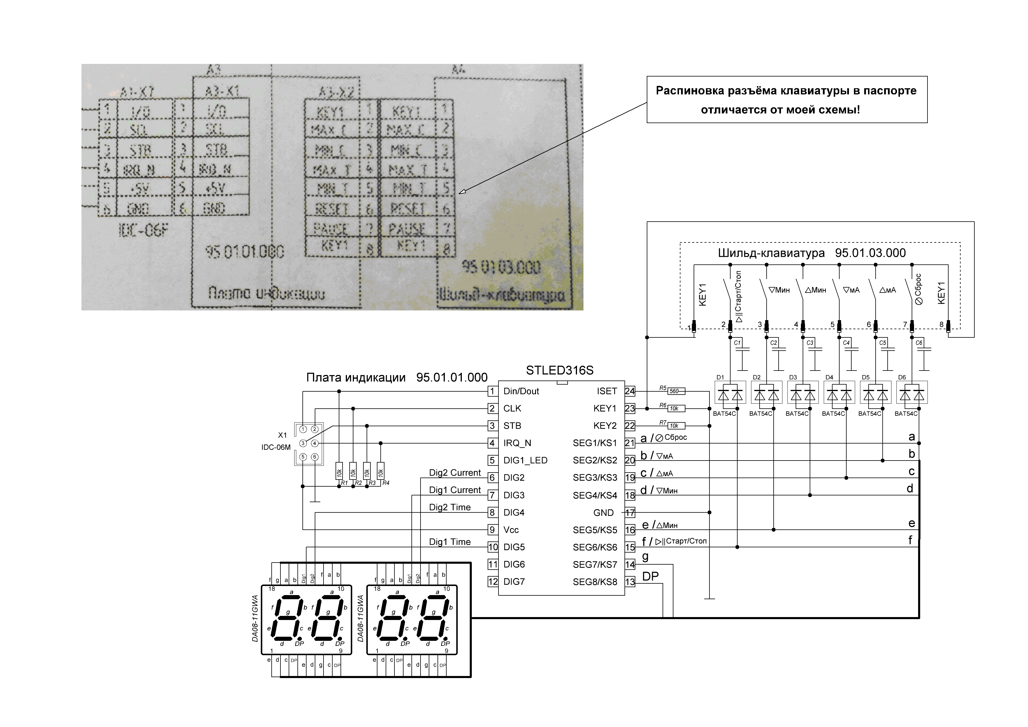

Отсутствовало напряжение 5 Вольт. Оказалось - сгорела индуктивность и DC/DC микросхема LM5007. Заменил в ожидании положительного результата. 5 Вольт есть, а индикатор светиться не хочет. Начертил схему индикатора. Придётся менять микросхему STLED316S. К сожалению, у нас её нет. Заказал. Через месяц может прийти...
Схему прилагаю. Кстати, завод мог бы выложить полную схему здесь.

Спасибо. Действительно это LM.
Вопрос решён.
