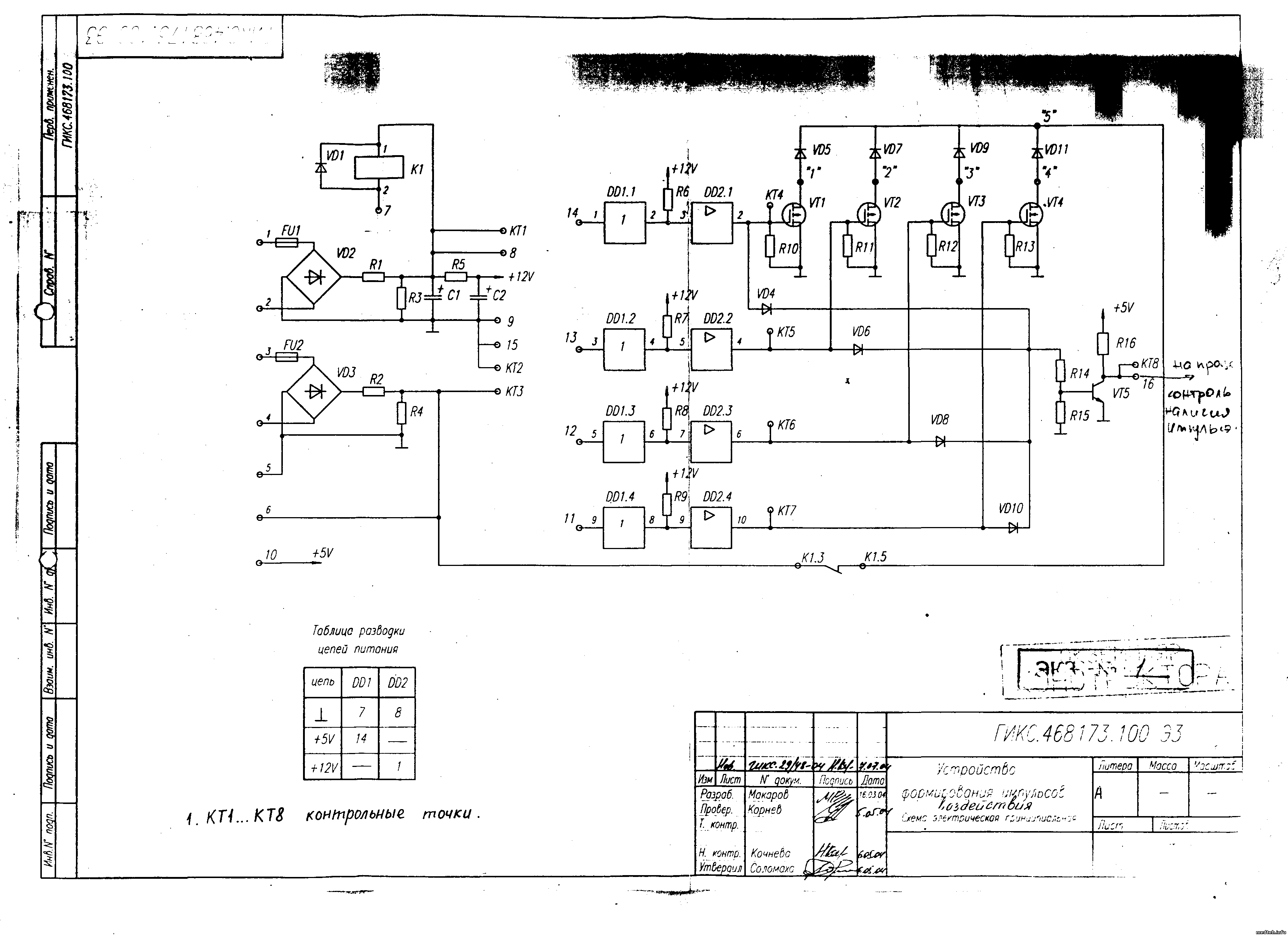

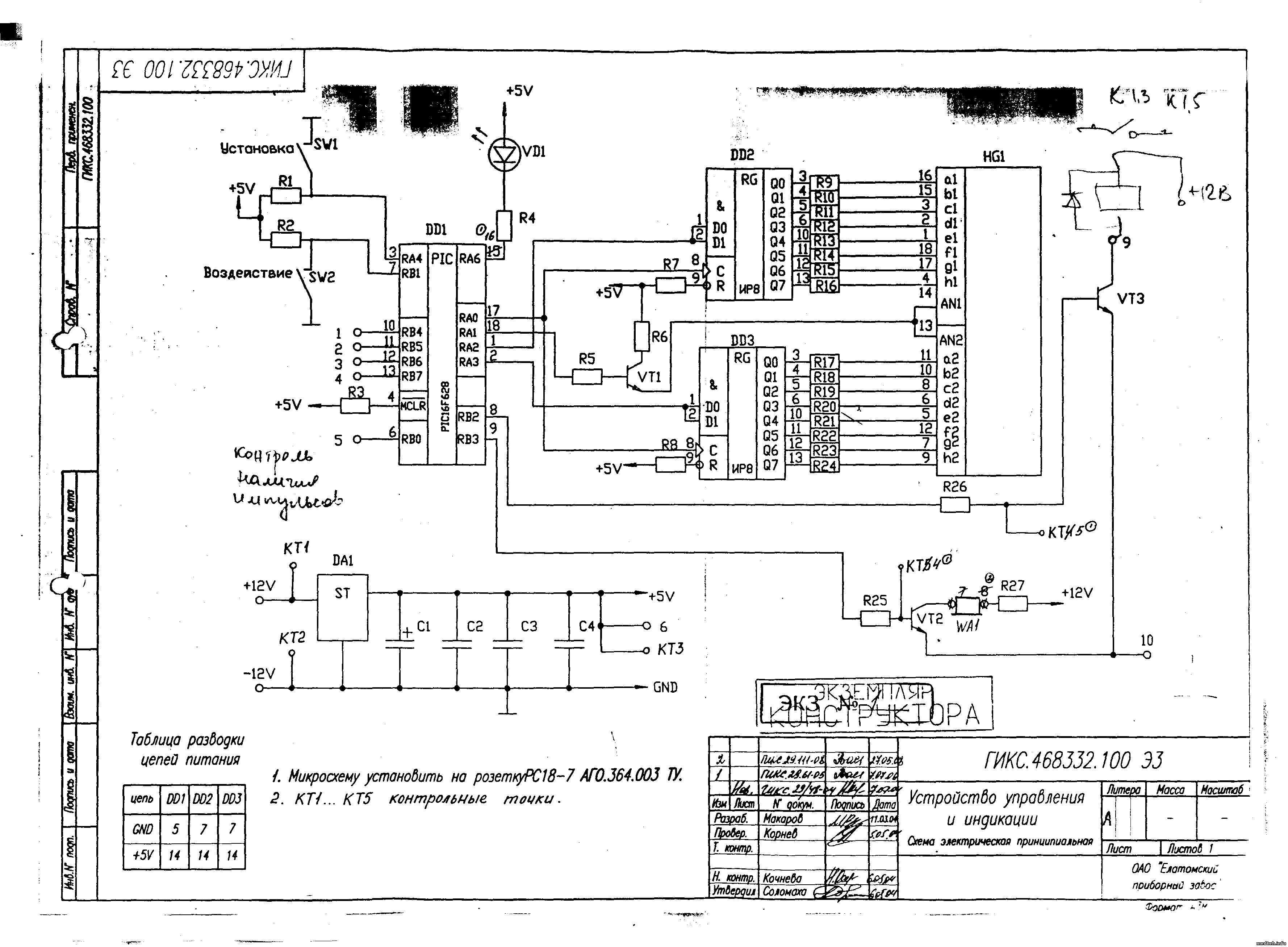

Принесли аппарат под названием "Алмаг-01Н", при запуске играет чудо-мелодия и отключается.
Проверил все катушки, прозвонил все - всё в порядке.
Во время разборки было выяснено, что сгорел резистор R2.
Подскажите, где искать проблему?

Цитата spiria ()
... сгорел резистор R2. Подскажите, где искать проблему?
Либо залипла кнопка SW2, либо сгорела DD1. В любом случае вывод 7 DD1 не должен прозваниваться накоротко на корпус.
