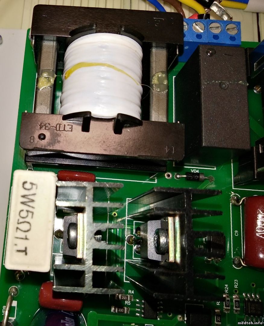

На плате управления есть DC-DC преобразователь Chinfa (почему-то подписанный как "УЗ-генератор", второй раз с этим сталкиваюсь), скорее всего модель FDD03-05S4, но у Вас может быть и другой. Стоит проверить его

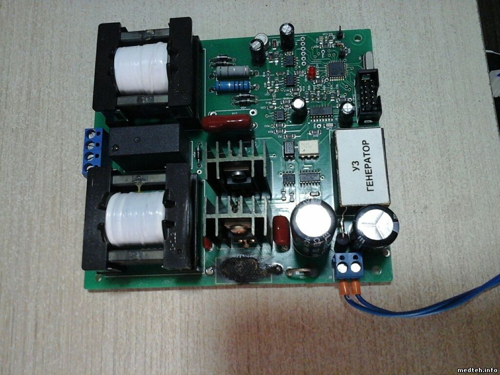

Может у кого есть подобная модель, мне бы номиналы этого сгоревшего элемента.
pipboy228Дата: Пятница, 18.Янв.2019, 14:18 | Сообщение # 4
У вас сообщений: 28
alx0401, 0,22 Ом, 5 Вт, 5%, мощный цементный резистор.
alexg1007Дата: Воскресенье, 20.Янв.2019, 16:11 | Сообщение # 5
Инженер-стажер
Такой резистор стоял в аппарате 2015 года выпуска, какой номинал в моделях ранее или позднее - не могу сказать
У меня аппарат 2016 года, там стоит 20 ватт 1,5 Ом, но его габариты побольше.

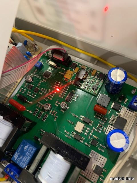

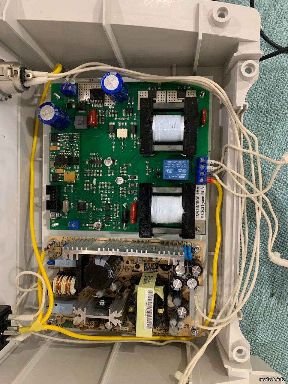

Добрый вечер.
Имеется аппарат "Тонзиллор-ММ" 2021 г.в.
Плата управления Тонзиллор 1ММ 01.2021 узел RUS
Проблема заключается, что при нажатии кнопки «Пуск» на секунду аппарат создаёт УЗ, но после просто писк. На плате загорается красный светодиод. Если нажать «Стоп» и заново «Пуск», всё также - секунда и писк.
Смотрел плату, "погорельцев" не увидел.
На УЗ генераторе на выходах 5 В стабильные, даже при включении красного индикатора.
Где искать проблему?
Если УЗ генератор, то есть вариант узнать что за зверь?
Тему соседнюю видел, ответа не нашёл.
