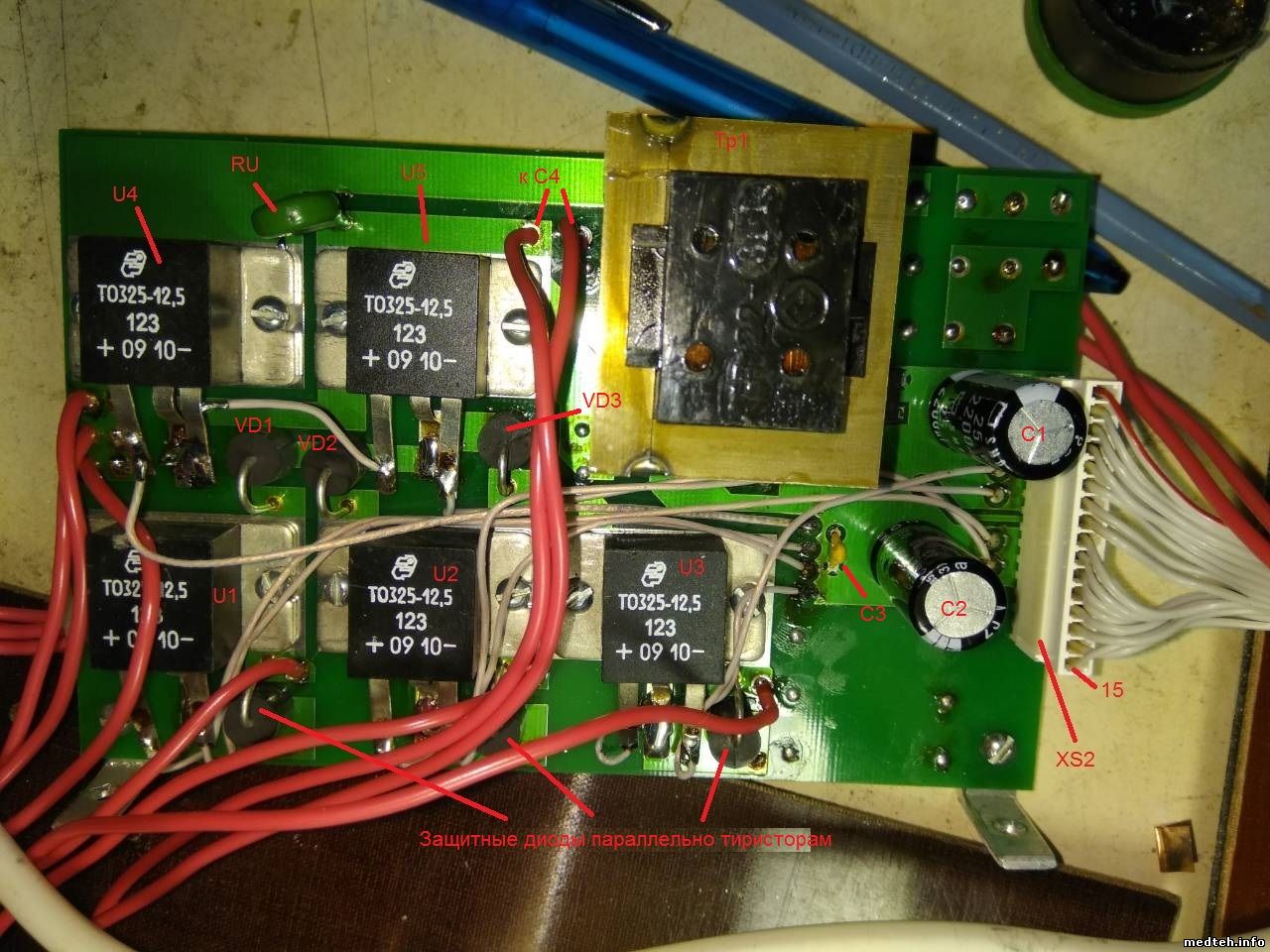

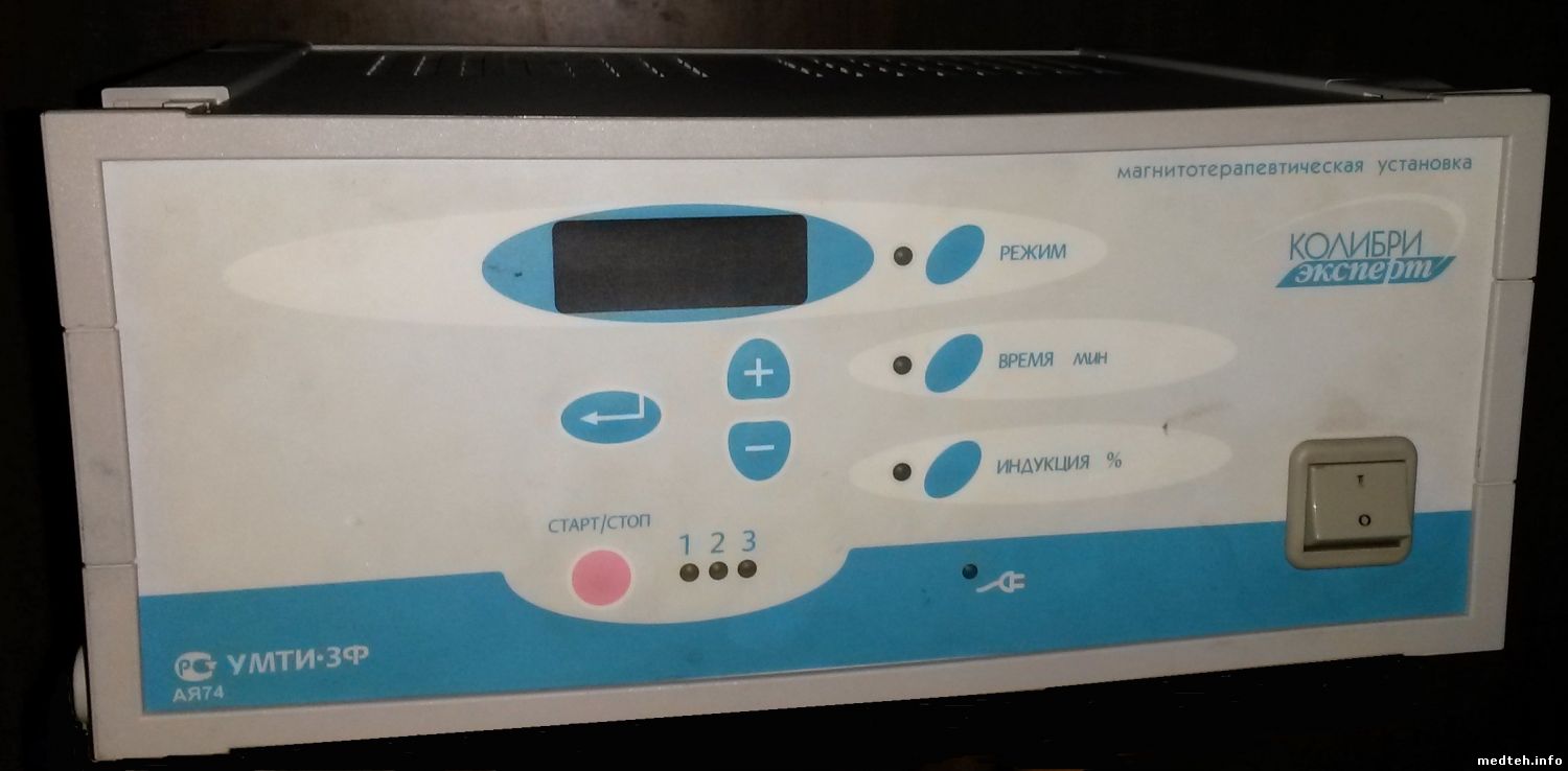

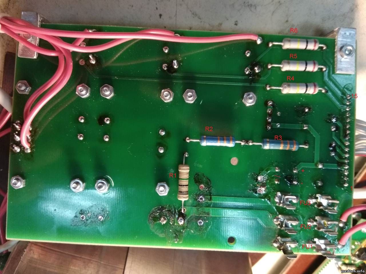

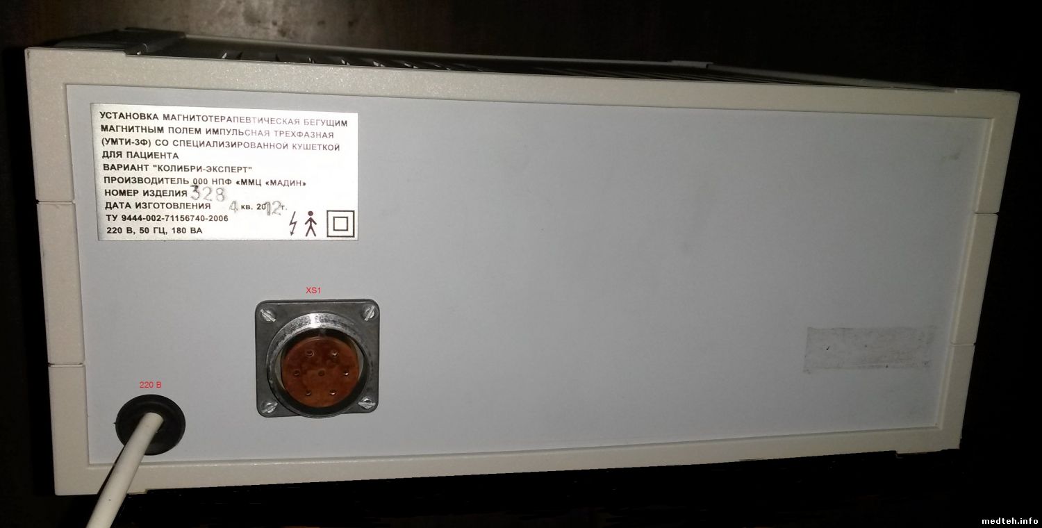

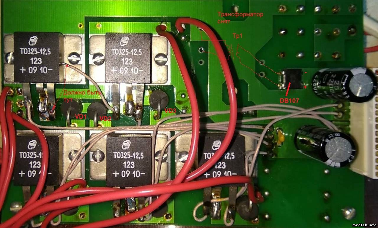

Вот всё, что нашлось.
Схема аппарата безобразная.
Фаза без всякой развязки висит на катушках пациента.
Часто выходит из строя тиристорная часть оптрона U4.
Взгляд изнутри наводит на мысль, что сей девайс изготовлен кооперативом в гаражных условиях...
6210704.jpg (166.6 Kb) · 2033937.jpg (203.8 Kb) · 4133349.jpg (159.8 Kb) · 0695631.jpg (161.0 Kb) · 8238786.jpg (81.8 Kb) · 2963058.jpg (85.2 Kb)

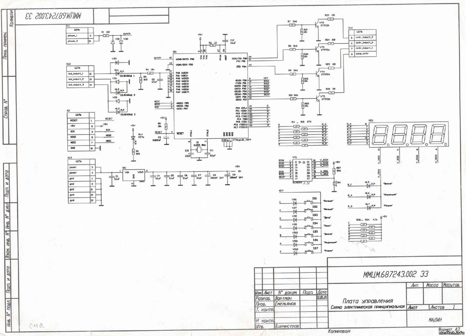

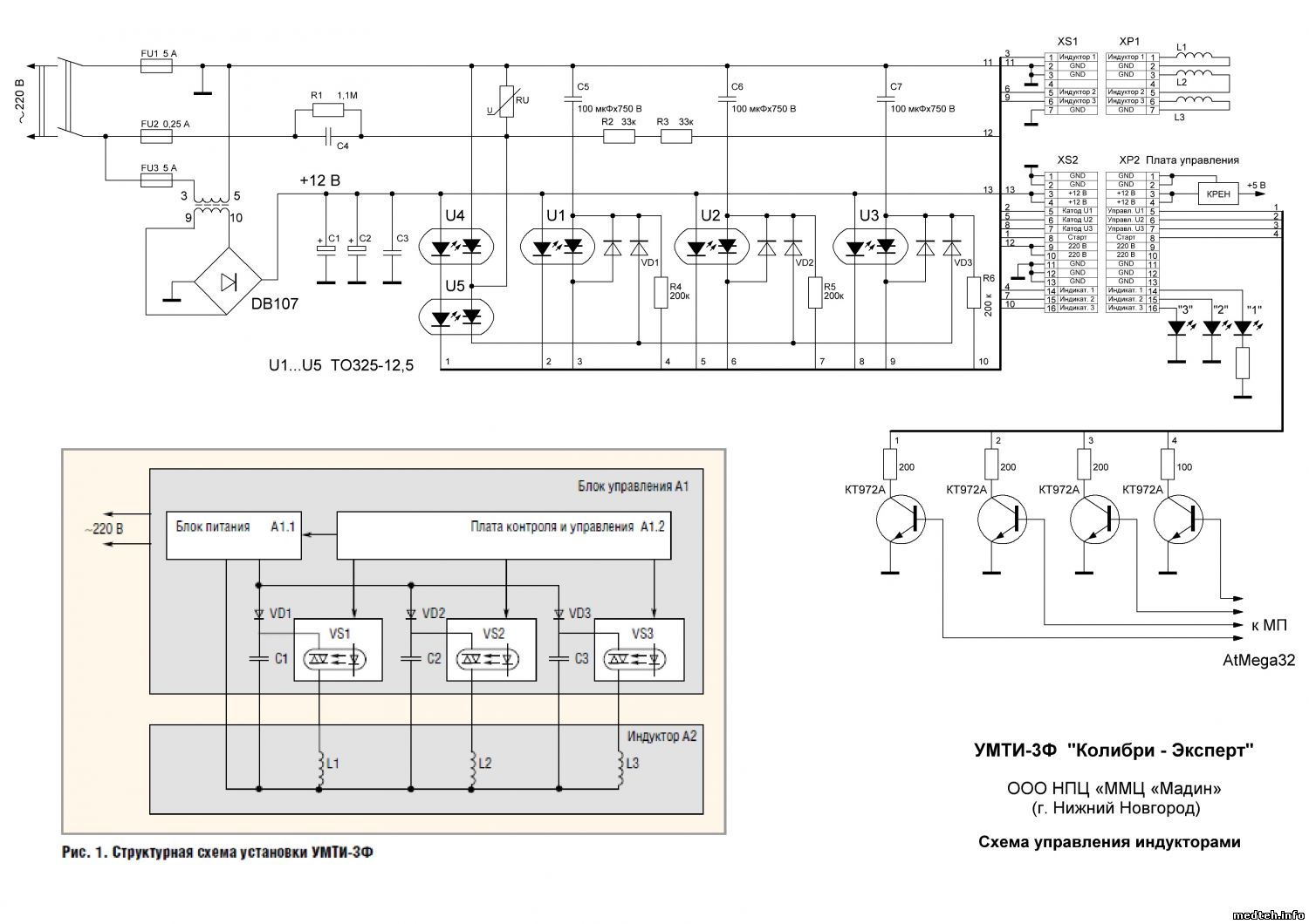

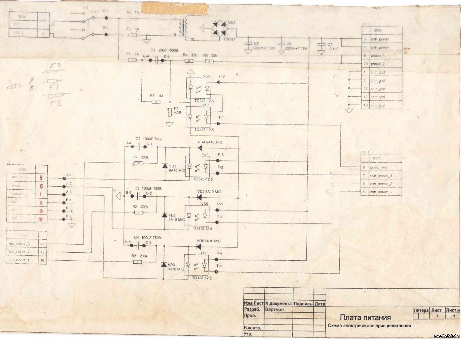

dmb98Дата: Среда, 13.Дек.2017, 19:18 | Сообщение # 3
Вот удалось получить схемы у изготовителя.
