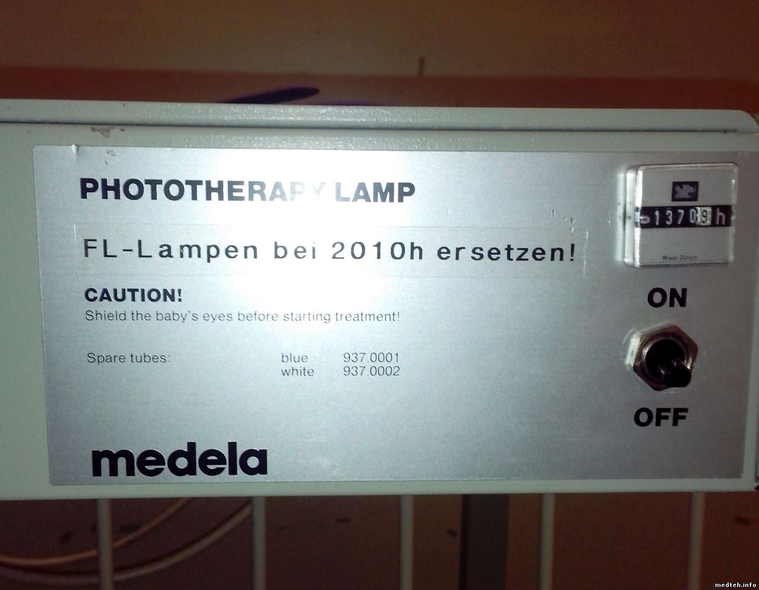

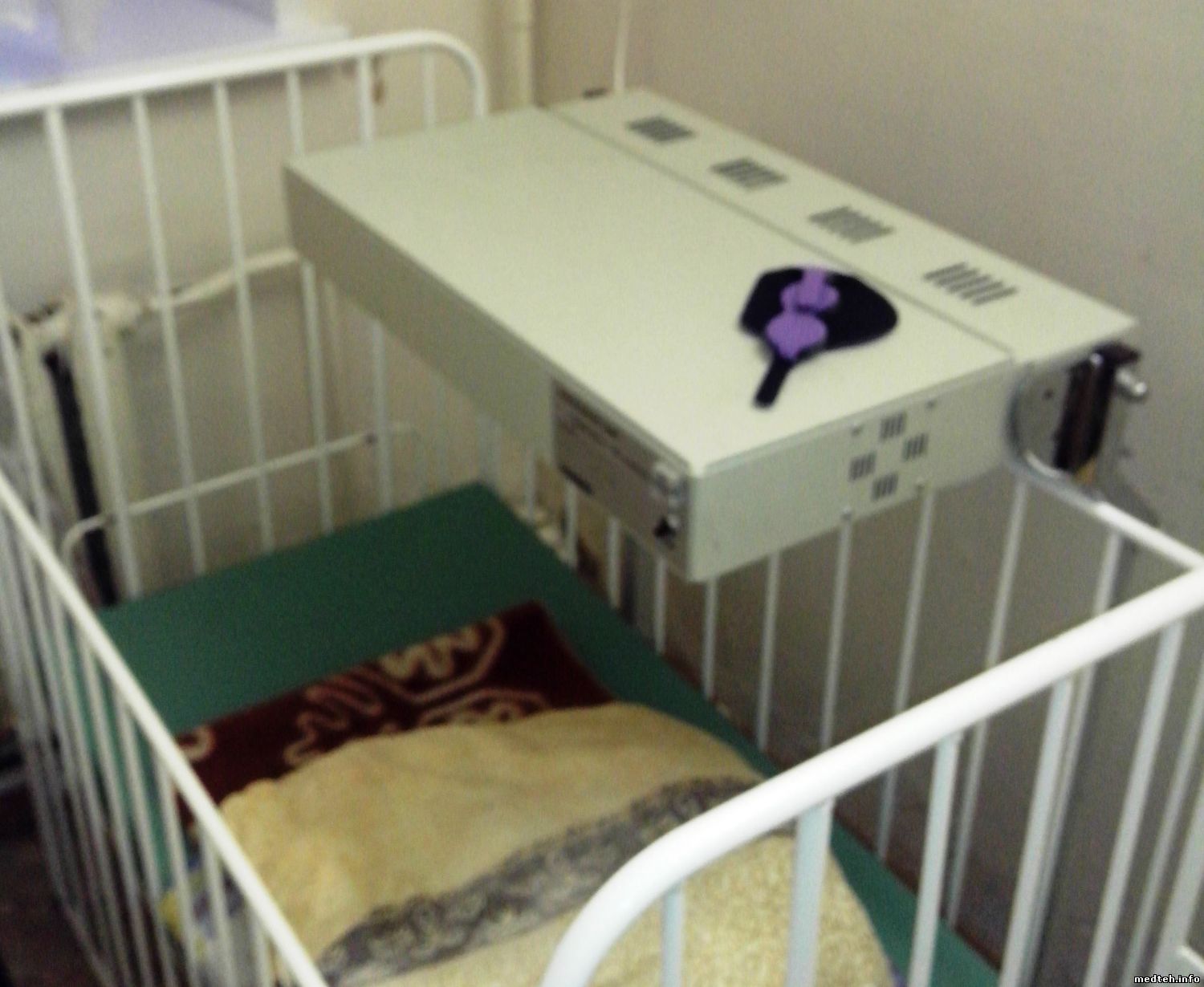

Подскажите, какие лампы в неё требуются?
Какой-то не очень умный человек поставил в неё обычные люминисцентные лампы, старые, естественно, на утилизацию увезли.
Единственное, что на ней написано blue 937.0001 white 937.0002.

Если это для фототерапии "желтушных" то синие лампы с индексом 52 типа: Philips TL 20W/52
