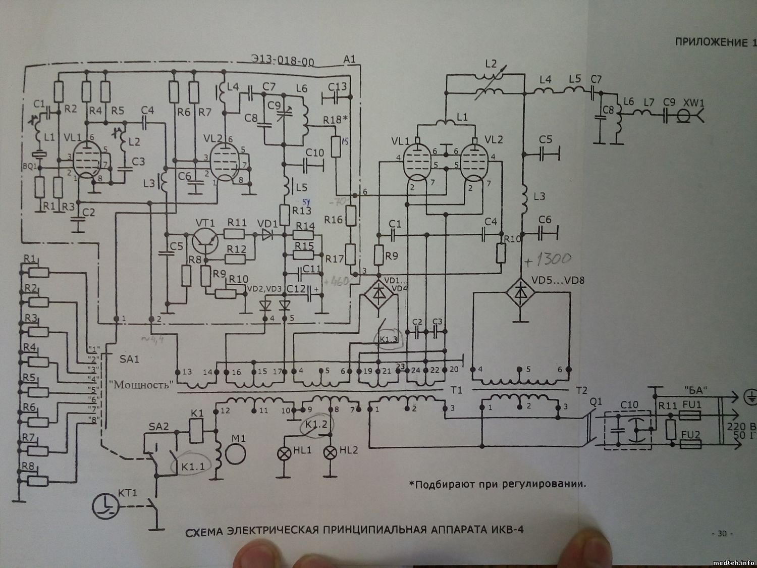

Добрый день.Такая проблема есть схема но нет приложения электронных элементов,если есть приложение от такой схемы буду очень благодарен.Заранее спасибо.
Сообщение отредактировал shkodenko - Вторник, 13.Мар.2018, 10:12
генаfДата: Вторник, 13.Мар.2018, 16:51 | Сообщение # 28
У вас сообщений: 611
медтехникl
shkodenko,
паспорт
1726568.doc (593.5 Kb)
