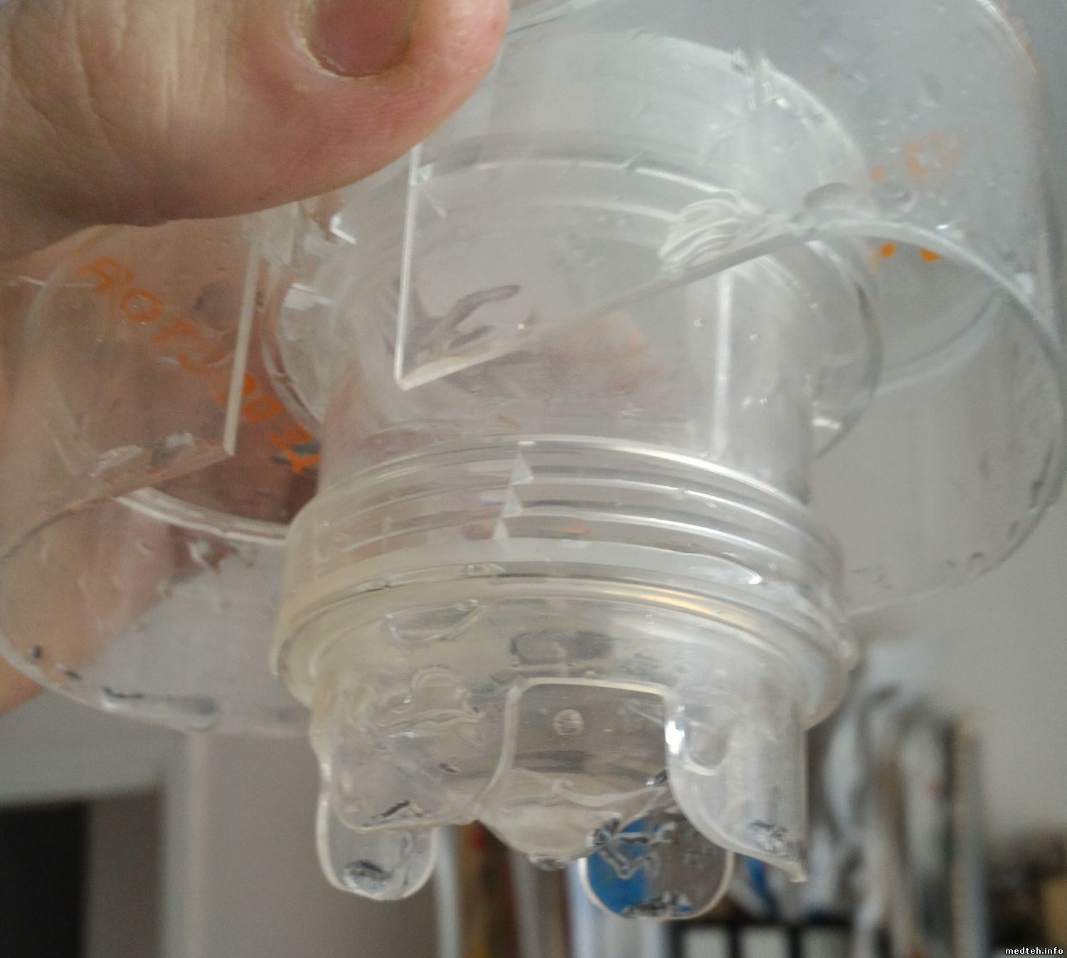

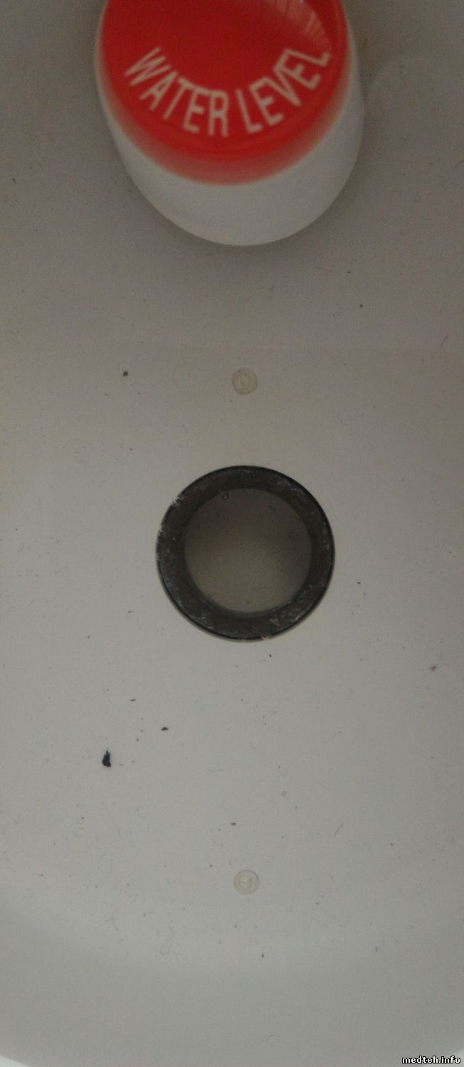

Собственно проблема наглядно демонстрируется по ссылке http://disk.tom.ru/3qzrlcv там гиф анимация, открывать например в IE или гугл хроме и т.д. ( http://vk.com/doc3246932_437274328?hash=a6d9c38ad59fdfafe3&dl=3b76fae401670bfbbd сразу откроется гифка)
а если на словах то
Моя проблема:
1) Наливаю воды в резервуар для воды, до нужного уровня.
2) Включаю прибор, все работает - образуется аэрозоль
3) Помещаю "резервуар для раствора" в "резервуар для воды" и образование аэрозоля сразу же прекращается, хотя прибор работает, по крайней мере звук не меняется
4) вытаскиваю этот резервуар - все опять работает как положено...
Подскажите решение проблемы, если сталкивались с подобным!
Я прибор разобрал... а там из всех подстроечных элементов, только резистор, который никак не влияет на мою проблему... :(
На одном фото представлена емкость для лекарства, после установки которой аэрозоль исчезает...
На другом емкость для воды, и отверстие для пьезоэлемента.

Как решили проблему?
RomualdДата: Четверг, 11.Фев.2016, 09:12 | Сообщение # 4
У вас сообщений: 443
ремонт медоборудования
Липецк
Одно из двух:Либо купили новый ингалятор,либо ёмкостей для лекарств было две в одной biggrin
KikulДата: Пятница, 12.Фев.2016, 20:43 | Сообщение # 5
У вас сообщений: 113
Да да) Правы! Две емкости для лекарства слиплись в одну целую ) Прочитал об этом на форуме оффициального сервис центра :)
