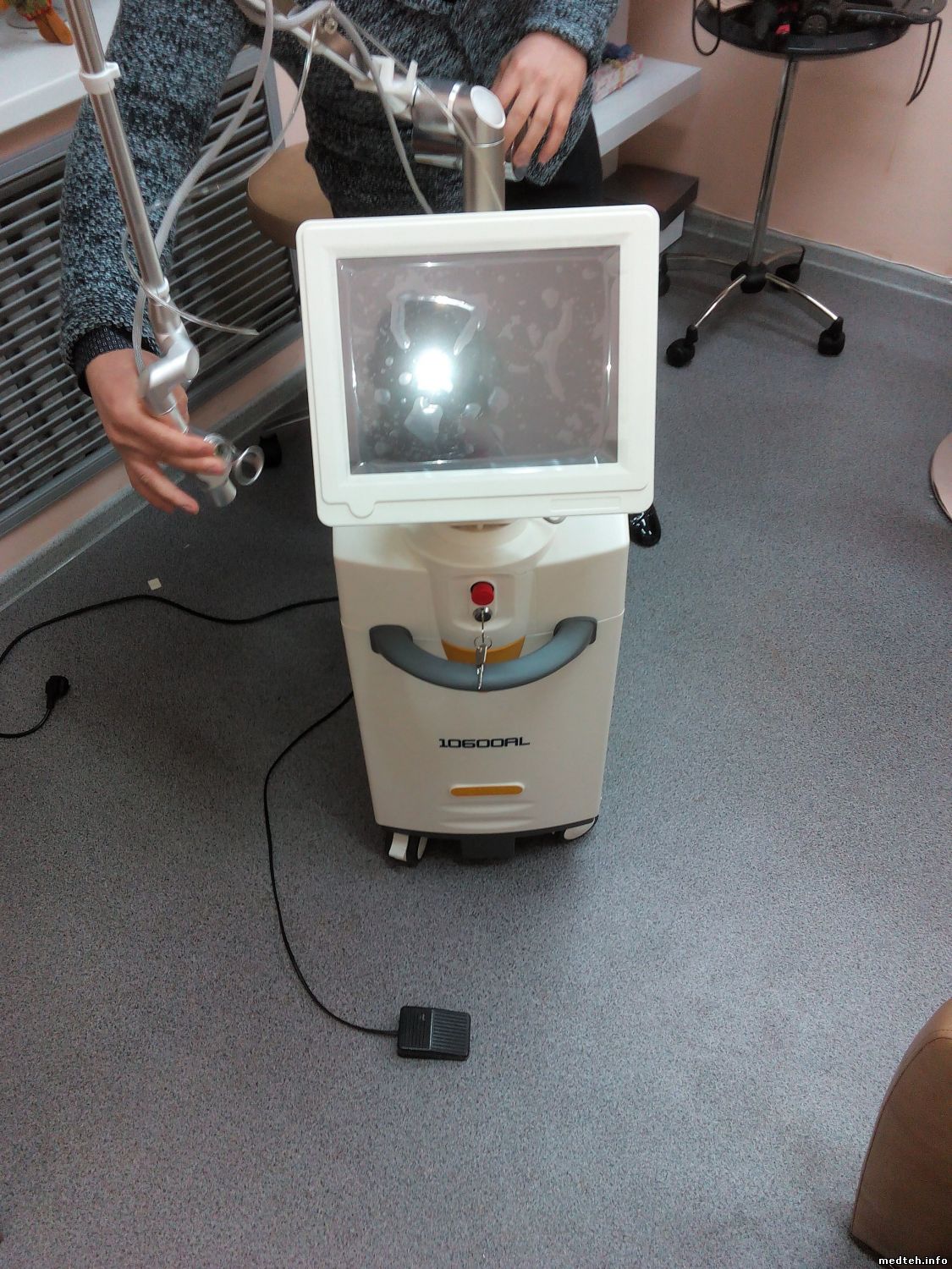

Добрый вечер Всем, вопрос по данному аппарату ( производство Китай- фабричный), но нет мануала на русском языке( вообще ничего нет , кроме товарных документов).Приобретался напрямую из поднебесной,состояние нового, в использовании 3 месяца.

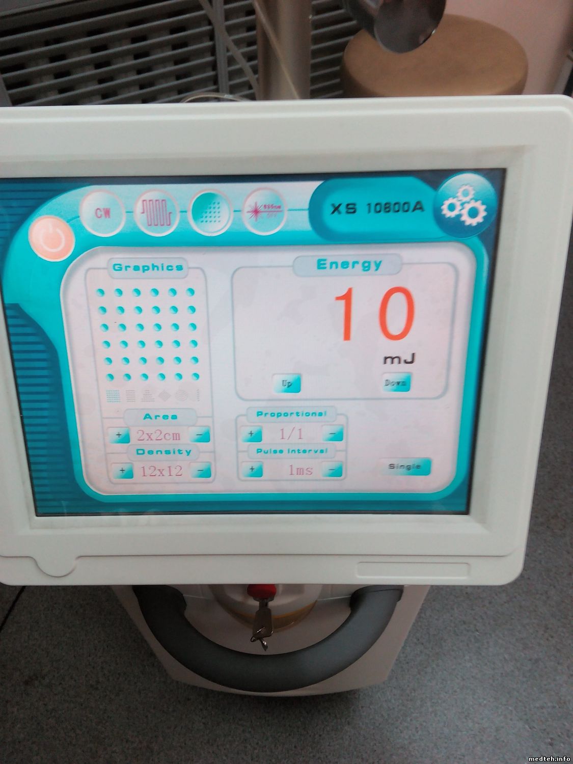

Работал отлично, но после транспортировки перестал работать в режиме обработки заданной поверхности, с одиночной насадкой луч работает отлично, а при смене на насадку для обработки площади - не работает.В тестовом режиме показывает заданные контуры площади обработки (оранжевая рамка от светодиодов), но при нажатии ножного привода ничего не происходит.

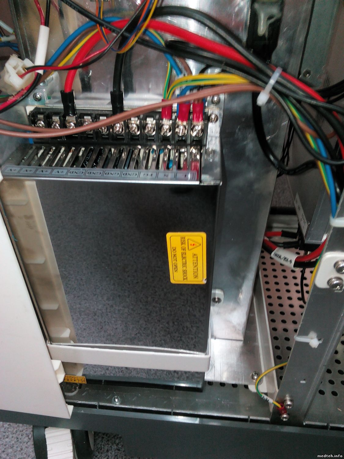

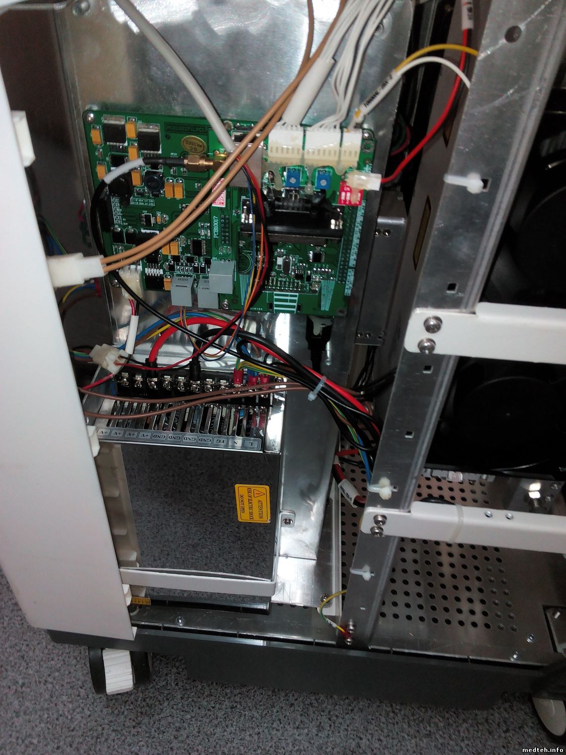

Да, я снимал боковые крышки, все сделано очень качественно (даже не похоже на Китай), все разъемы пропаяны и закрыты термоусадочной трубкой, все хорошо отстегивается и соответствует стандартам(я имею ввиду стандарт разъемов).
Справа находится блок питания- все выходы проверил тестером.вольтаж в норме.

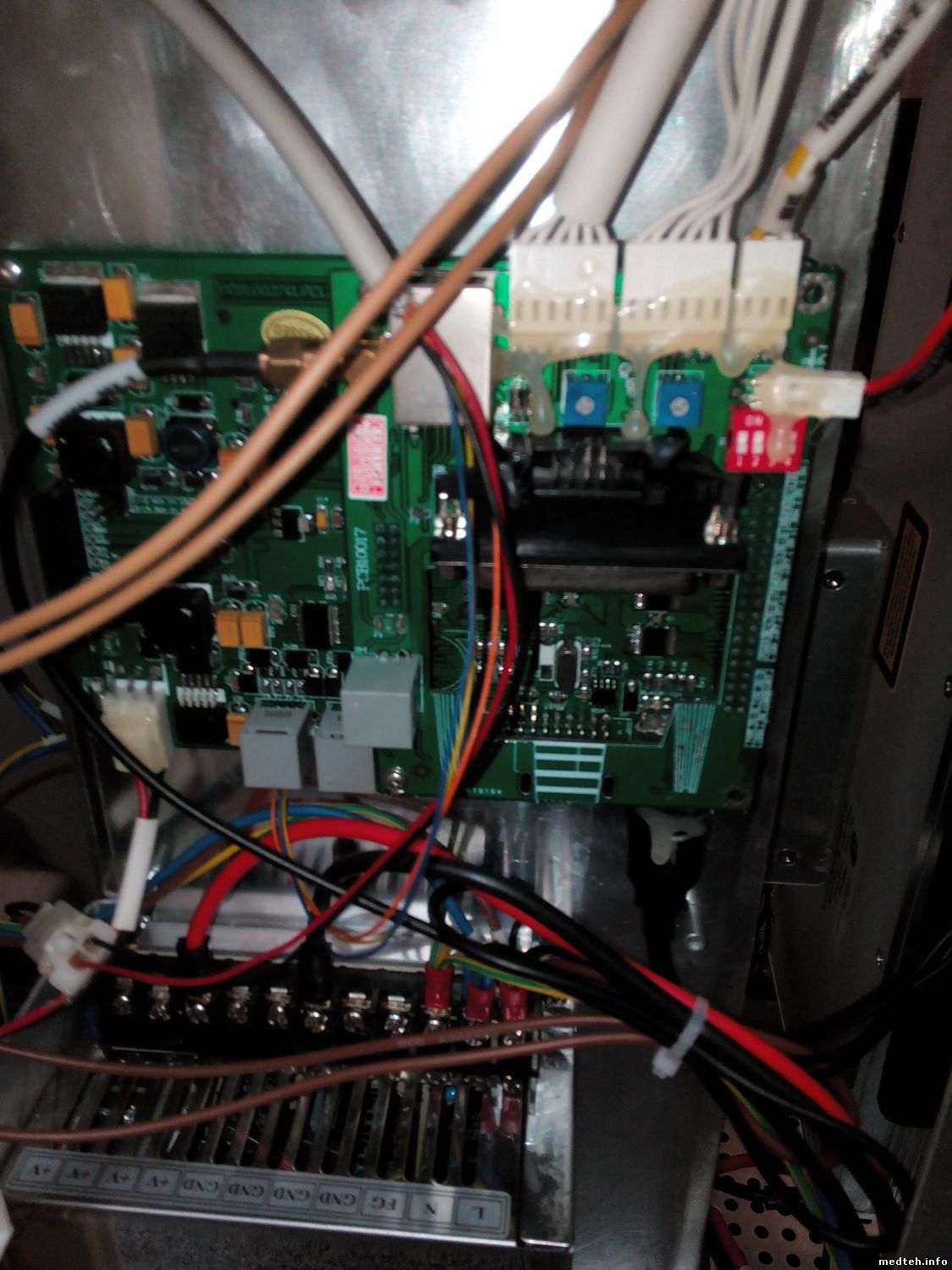

Слева находятся два закрытых блока ( я их не трогал),назначение не могу точно сказать, вся маркировка под крышками.И над ними находятся два модуля управления,я так понимаю для двух насадок и кним идут разъемы от сенсорного экрана.
Сенсорика вся работает, я думаю что-то в этих модулях. но схемы нет и трогать наугад я не решился.

Фотографии внутренностей
