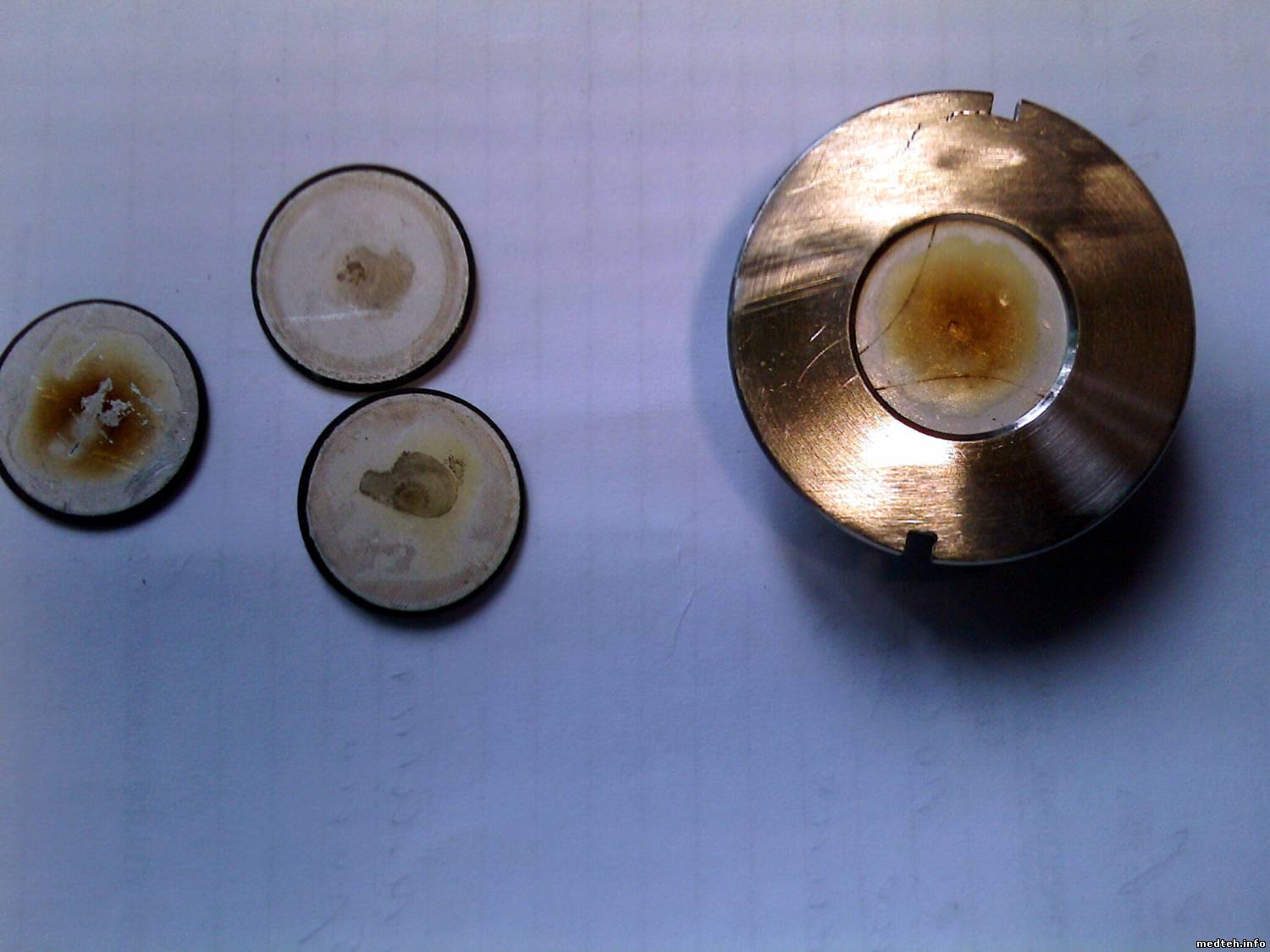

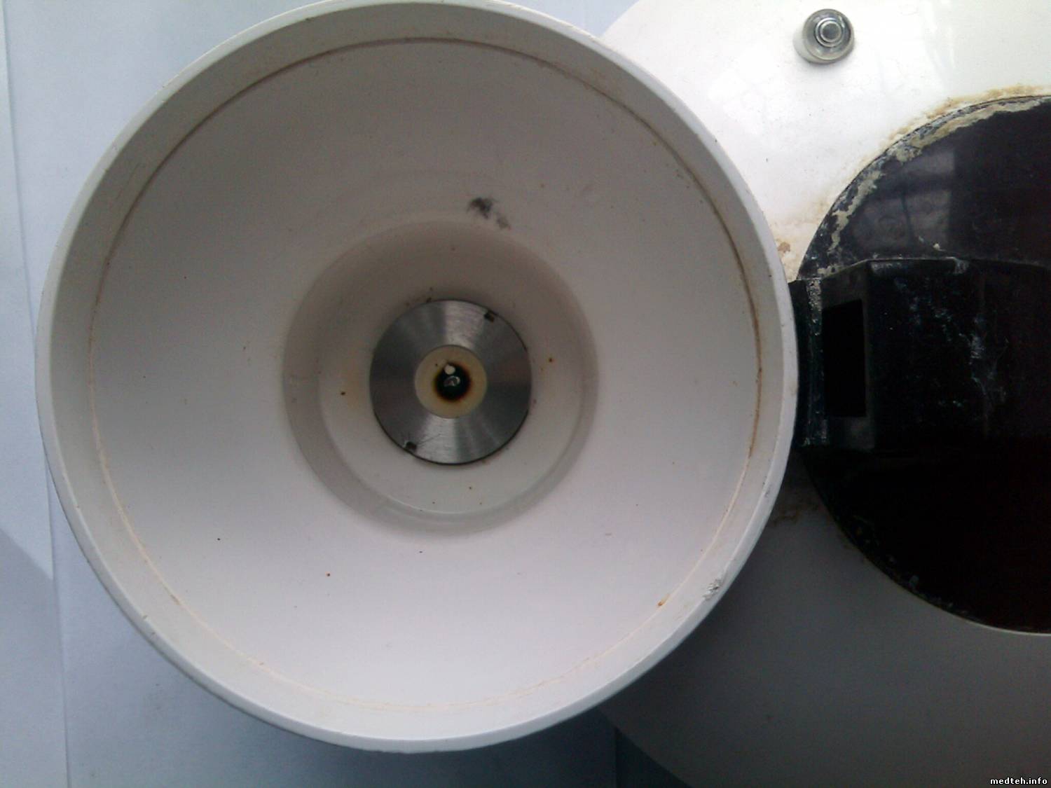

Почему быстро здыхают пьезоэлементы? Не успеваем менять. Сначала мы наезжали на персонал, мол не следите за уровнем, но у меня он вздулся прямо на глазах во время настройки частоты. может пьезики подкидные?

Может не на той частоте работает?Или мощность большая? У меня такого нет,пьезоэлементы работают долго.Причем его используют для увлажнения воздуха и наливают в стакан минералки,что для него не очень хорошо.

Когда пьезики прикупали несколько лет раньше ,они были без этого лака в виде какого-то клея ! Те служили дольше,
бывало год или 1.5 но редко больше ,даже не было следов прогара серебрянного покрытия! А эти с какими то " Янтарями"вылетают месяц -два от силы и вспучивание именно под этим лаком! Мне кажется лак не даёт контактировать с средой и перегревается!
