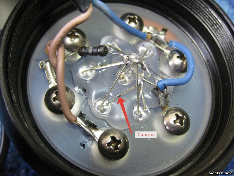

Собственно сабж. Электрод такой, как слева на этой фотке - с шестью выводами.
А вот сам погорелец. К самому прибору претензий нет, все работает. Проблема только в светодиодах, которые запитываются через умерший резистор. На выводах кабеля мультиметр показывает на переменке примерно 6В, но это на интенсивности 5го уровня, далее уже не показывает из-за высокой частоты. Осциллографа у меня нет =\

Ну понятно, что не катит. Осциллографом ни разу не пользовался, если возьму у знакомого, то какова вероятность, что не спалю его? У него внутри защита имеется?
п.с: это никакой не элемент, просто утолщение ножки светодиода =)

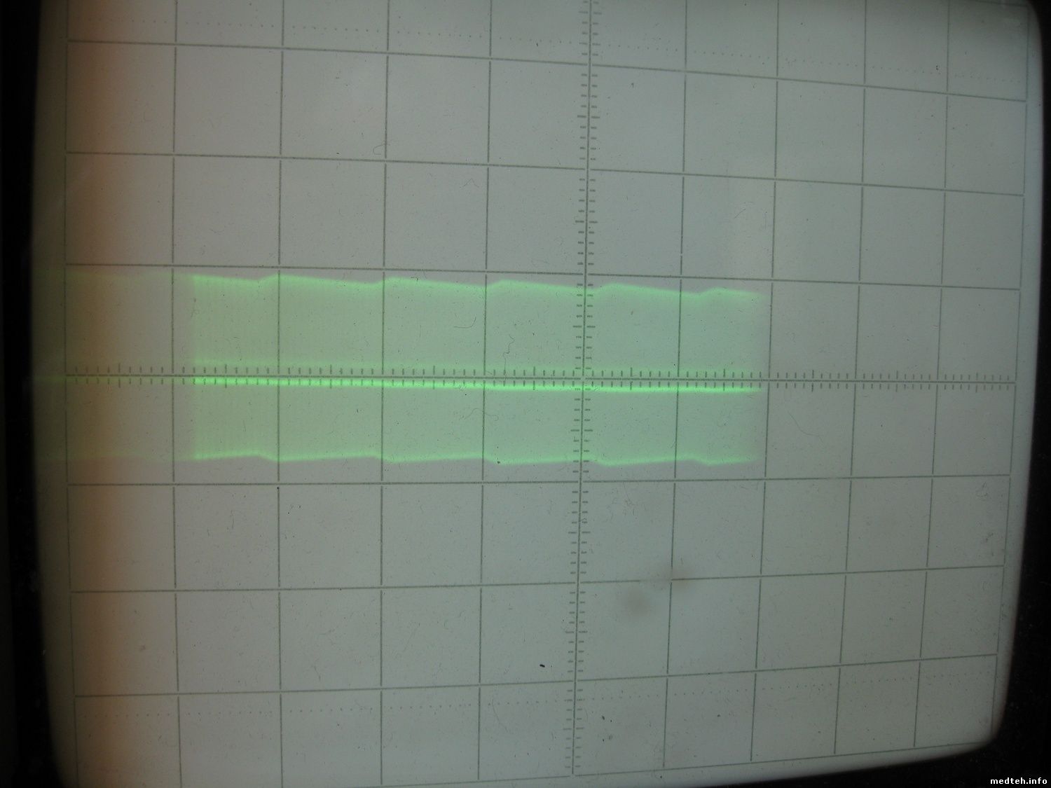

Осциллографом намерил такие напряжения по нарастанию интенсивности: 80, 100, 125, 145, 170, 190, 220, 240, 260В. Дальше шкала не позволяет. И далее судя по расчетам нужен резистор минимум 2.7кОма???
yblod5Дата: Четверг, 30.Июл.2015, 01:12 | Сообщение # 15
Сервис-инженер
Настоятельно рекомендую обратиться с ремонтом к специалисту. Складывается впечатление что вы всё делаете неправильно, наугад. Если желаете продолжить заочное обучение , то ответьте. Чем вы заменили родные светодиоды? Какие осциллограммы? На какой нагрузке измеряли? Для наглядности, предоставте фото или видео процесса измерения.

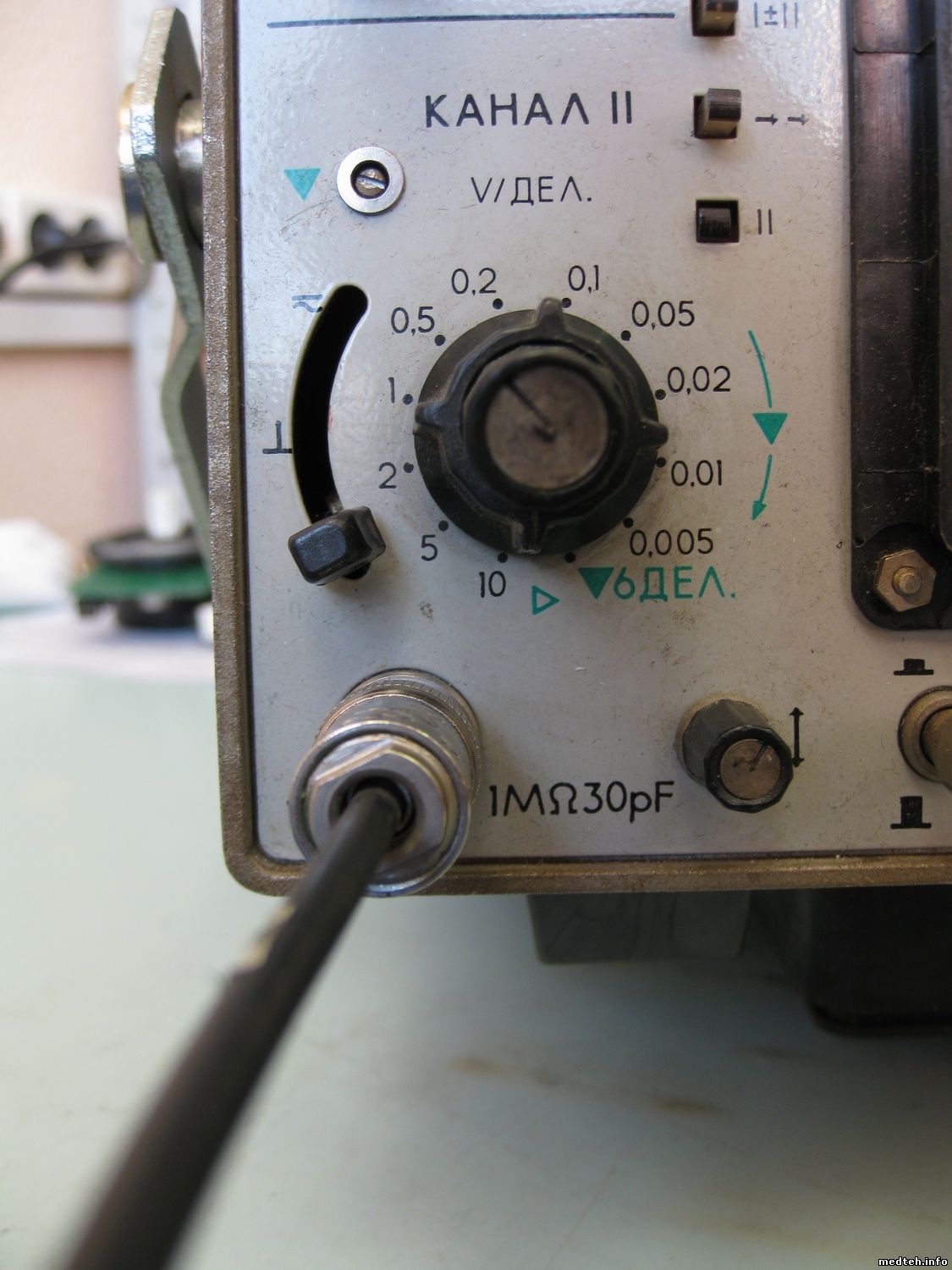

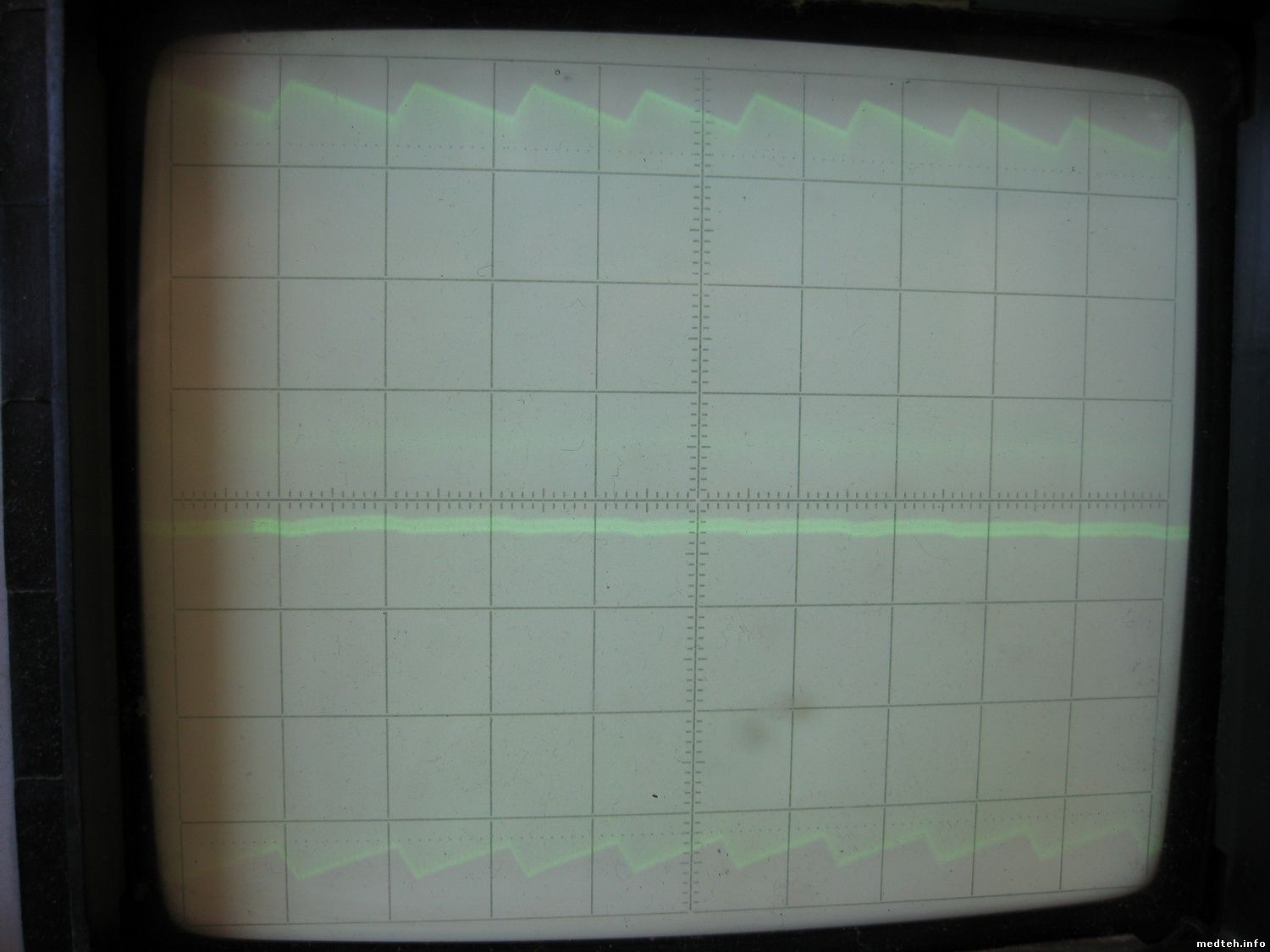

Осцоллографом измерял по мануалу в интернете: замкнул клеммы, выставил линию развертки, чувствительность 10В/деление, плавная регулировка влево до упора, время 10мсек, переменное напряжение. Прикладываю фото процесса. Буду признателен, если укажите на мои ошибки))
yblod5Дата: Четверг, 30.Июл.2015, 12:37 | Сообщение # 17
Сервис-инженер
на фото риска на 0,5.

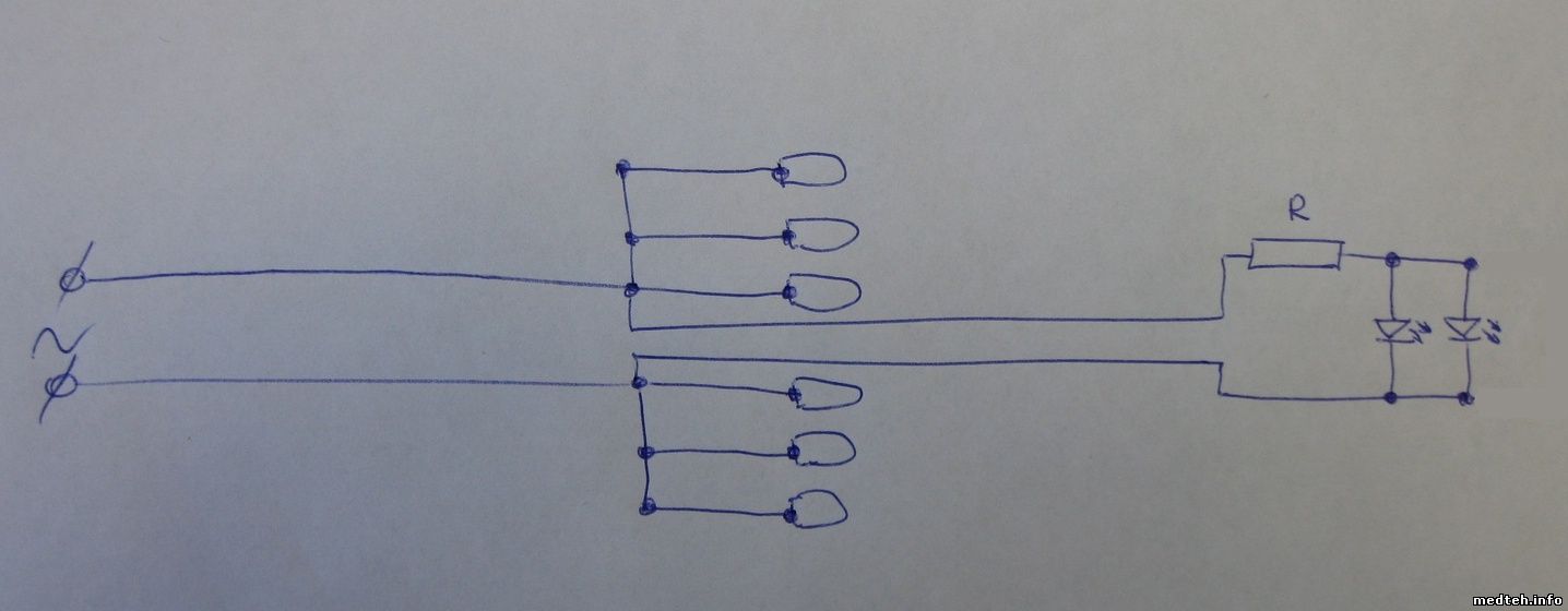

к чему подключали щупы при измерении? Нарисуйте схему излучателя.
Ну это плавная регулировка, если ее выкрутить до упора вправо, то осциллограмма выглядит вот так 2026082.jpg
Основная же ручка чувствительности выставлена на 10
Щупы подключал на концы проводов, синий и коричневый, их видно на этом фото
Схема банальная: от прибора приходит два провода, на каждом из них висит по три электрода (на фото они прикручены шурупами). Светодиоды подпаяны в параллели электродам через резистор. Нарисовал 8544952.jpg

Итак, нашел лампу 220В 15Вт, замерил - с ней 75В, без нее 82В.
пс: это я забыл, что при переменке нужно считать и сверху и снизу оси Х, так что теперь уже точно правильно вымерял, что при минимальной интенсивности прибор выдает на электроды ~80В.

Давайте рассудим логически: Нагрузка из светодиодов присоеденяется паралельно штырям манипулы, которой водят по коже пациента через токопроводный гель. На эти штыри подаётся радиочастотный сигнал с частотой 1МГц и размахом по осциллограмме приблизительно 100В вхолостую при режиме наибольшей интенсивности. На нагрузку из лампы накаливания он снижается до 85В. Назначение светодиодов здесь не совсем понятно, по тому как основное воздействие здесь от радиочастотного нагрева участка тела. Может в дополнение разогрев геля и жировой клетчатки, я не биофизик, могу только предполагать. Мощности этой радиочастоты должно быть достаточно для излучения светодиодов в момент соприкосновения электродов манипулы с участком тела покрытого гелем. В то-же время они не дожны шунтировать основную нагрузку.Не зная параметров светодиодов, здесь простор для творческого исследования. Сперва я бы измерил сопротивление участка тела, прислонив отсоединённую от прибора манипулу к своему животу смазанному гелем.
Допустим оно приблизительно сопоставимо с сопротивлением той лампочки которую я вам интуитивно предложил для измерения. Значится сопротивление вашего резистора, должно быть не меньше. Верхний-же предел сопротивления опять -же в зависимости от токов светодиодов. Я-бы поступил следующим образом. Вместо сгоревшего резистора подключил проволочный потенциометр и подобрал оптимальное. А светодиоды купил с самым малым током потребления с длинноволновым спектром (808nm).
