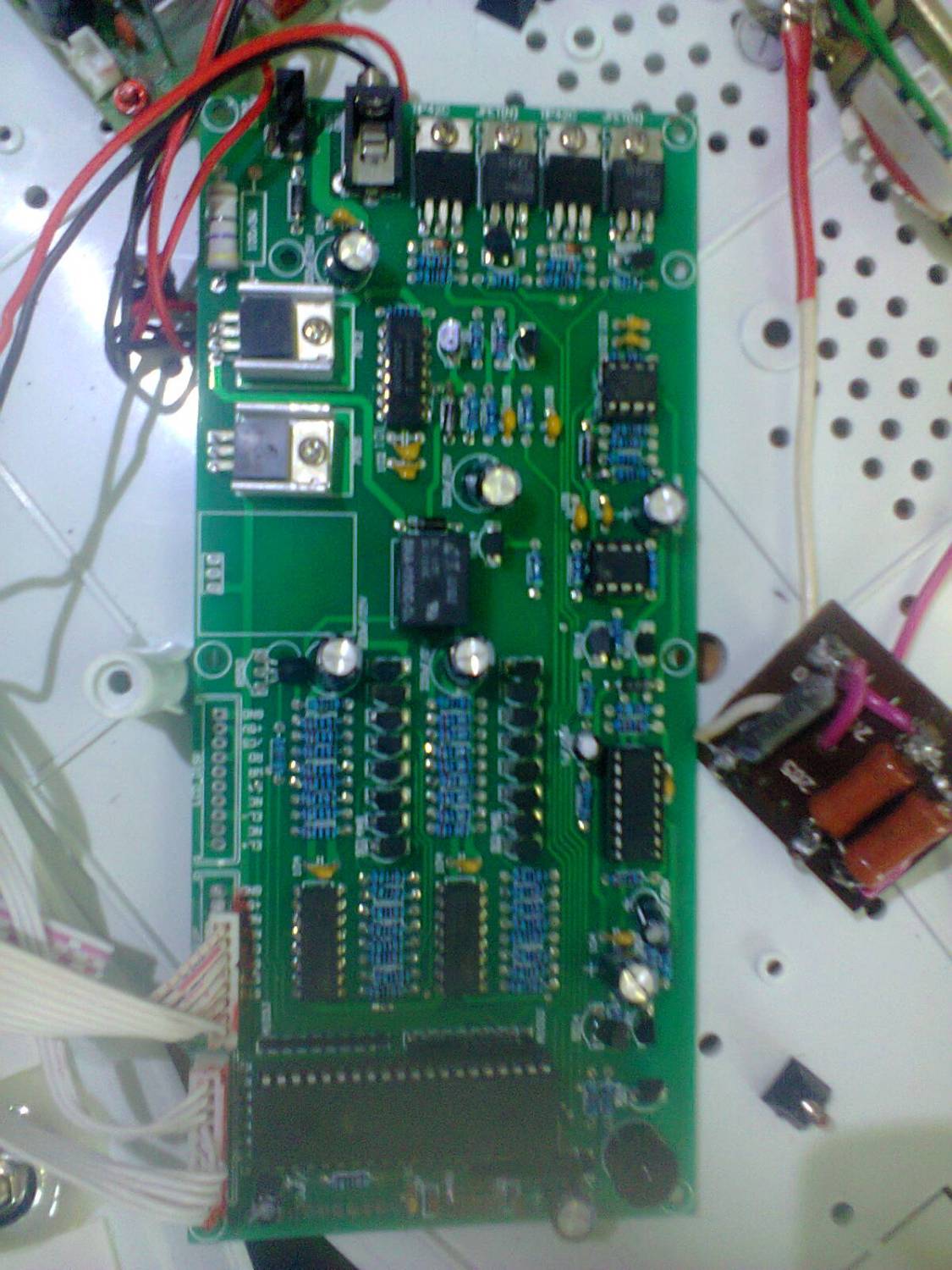

Привет народ! Дела нынче летние, и ремонты такие же blush Приволокли мне нынче "Суперприбор" под ником АППАРАТ МИКРОТОКОВЫЙ IB-9001. Проблема заключается в том, что пациенты перестали "чувствовать" его благотворное воздействие.
Открыв инструкцию я на последней странице обнаружил технические характеристики:
напряжение питания DC18В, 500мА
форма сигнала биполярные импульсы с гармонической модуляцией
частота следования 0,5-2 Гц модуляция 100 Гц/8 кГц
МАКСИМАЛЬНАЯ АМПЛИТУДА ВЫХОДНОГО ТОКА 5 мА
максимальное напряжение 14в
Напряг память, вспомнил закон Ома и даже посчитал в уме rofl , что сопротивление нагрузки должно составлять 280 Ом,
долго не думая подключил фантомчик от Амплипульса в целых 250 Ом и получил мах ток аж целых 2 мА shok
Неужели клиенты-пациенты правы? blush Ну да ладно, клиент всегда прав! Спрашиваю у всех У КОГО ЕСТЬ СХЕМА ОТ ЭТОГО ЧУДА китайпрома? Сразу скажу блоки питания +22в, +12в, +5в исправны , мостовой выходной усилитель с раскачкой не пробит ни один транзистор, но как в энтом девайсе регулируется выходная моща, я так и не въехал diablo , хотя на бооольшом индикаторе режимов, всё регулируется, переключается и моргает. Да чуть не забыл выход запитан через стабилизатор на LM723,
так его я сразу махнул неглядя, но безрезультатно. Печально но на 3 корпусах микрух старательно затёрты обозначения, видать страшшшная тайна blush .
AlexiumДата: Четверг, 02.Июл.2015, 23:06 | Сообщение # 2
Без фотографий плат это разговор самого с собой.
Вместо словоблудия надо померить питание приходящее на выходной каскад и осциллографом сигнал с него.
Как угодно, хоть через LM723.
ЦЕХДата: Понедельник, 06.Июл.2015, 14:15 | Сообщение # 3
У вас сообщений: 262
рентгентехника
Белые ночи
Согласен, так и есть, причём в кастрированом виде по сравнению с типовой из даташита, а потом начинаются непонятки в виде управления оной через 2 биполяра, аля наши кт315 и привязки базы первого к цифровому выходу PIC. (Попытался, блин снять принципиалку nea ) Так что народ повторюсь
,ну а фоты , пожалуйста.
AlexiumДата: Понедельник, 06.Июл.2015, 20:03 | Сообщение # 4
Ну а схема пожалуйста
ЦЕХДата: Вторник, 07.Июл.2015, 09:54 | Сообщение # 5
рентгентехника
Белые ночи
Хороша МИКРОсхема biggrin !
