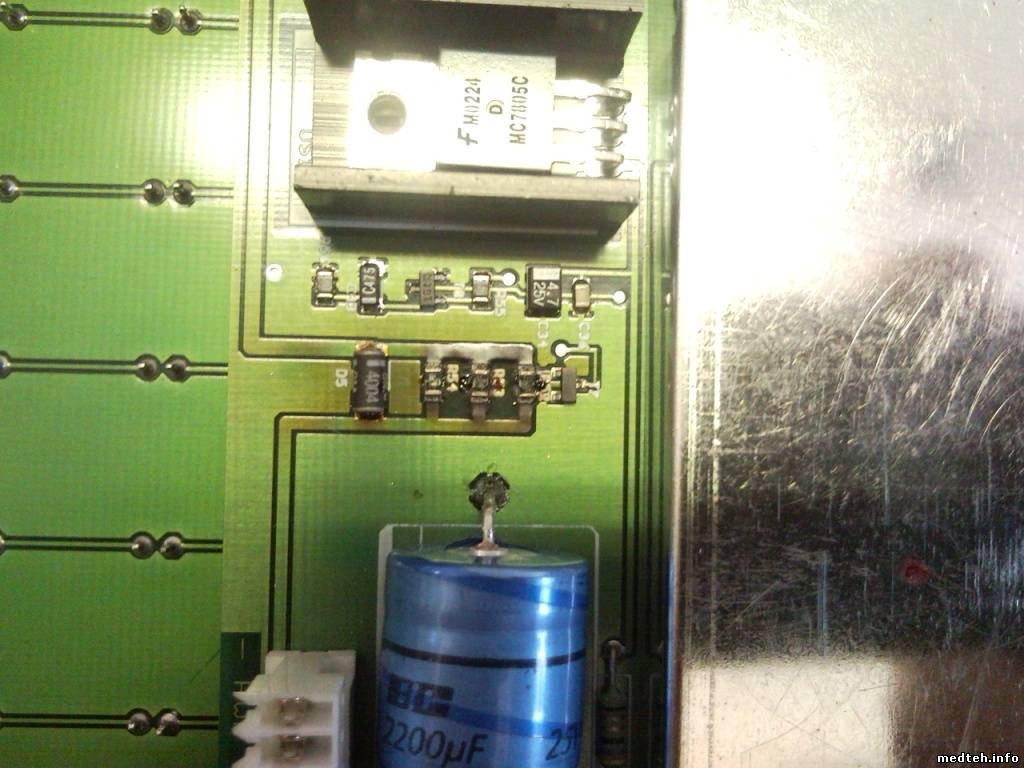

Выгорели резисторы R52,R53,R54

Три в-параллель, еще им параллельно диод 1N4004. Рисуй сам кусок схемы, подумаем вместе. Но еще надо найти, что закоротило. Т.е. найти причину. Может тот транзистор, что справа от них?

Quote (STaras)
закоротило транзистор 3Gp а причиной был отпаявшийся диод
