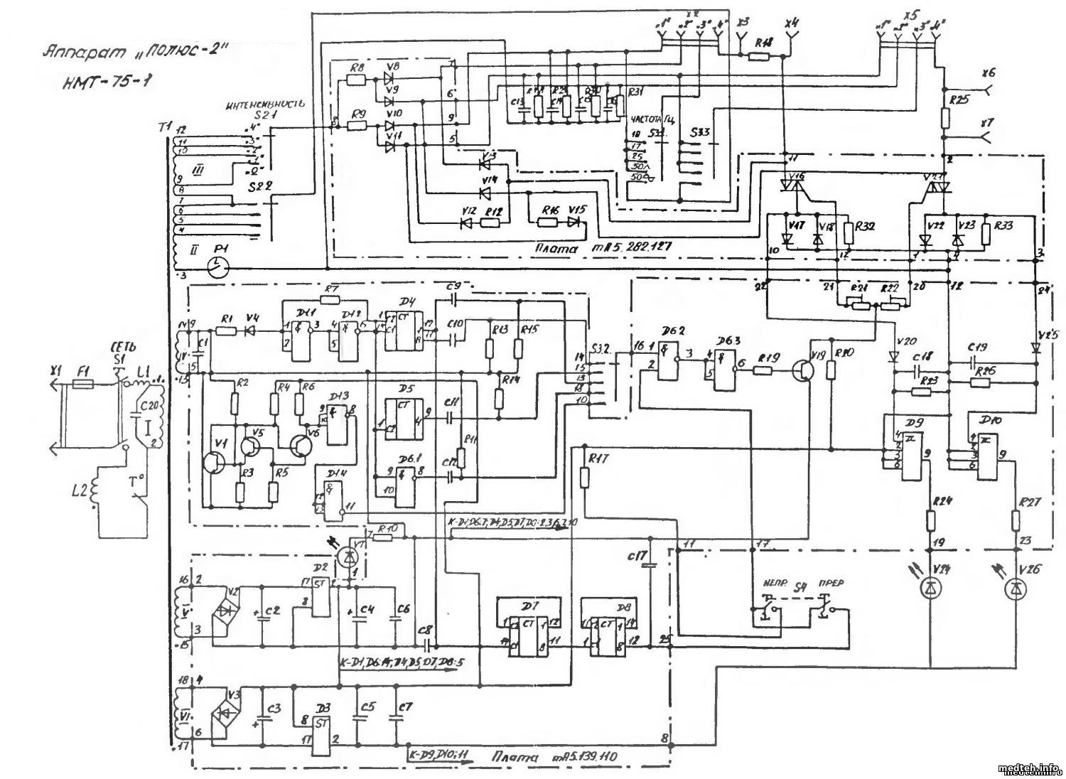

Mayak, смотрите схему "Полюс-2".
-2.rar (35.6 Kb)

Какая у него должна быть мощность?
На больших катушках, только в крайнем положении мощности видно биение скрепки на катушках. На схеме, на выходе симисторы. Регулировки мощности не видно.

Схемы на "Полюс-2" з-да ЭМА.
Может кому-то пригодятся.

Прошу помощи: привезли с деревни аппарат "Полюс-2" завода "ЭМА", г. Москва.
Открыв, обнаружил сгоревший транс. Схему скачал из хранилища (та или нет - пока не знаю).
Ну, теперь нужна к ней спецификация, чтобы тип транса узнать и покупать.

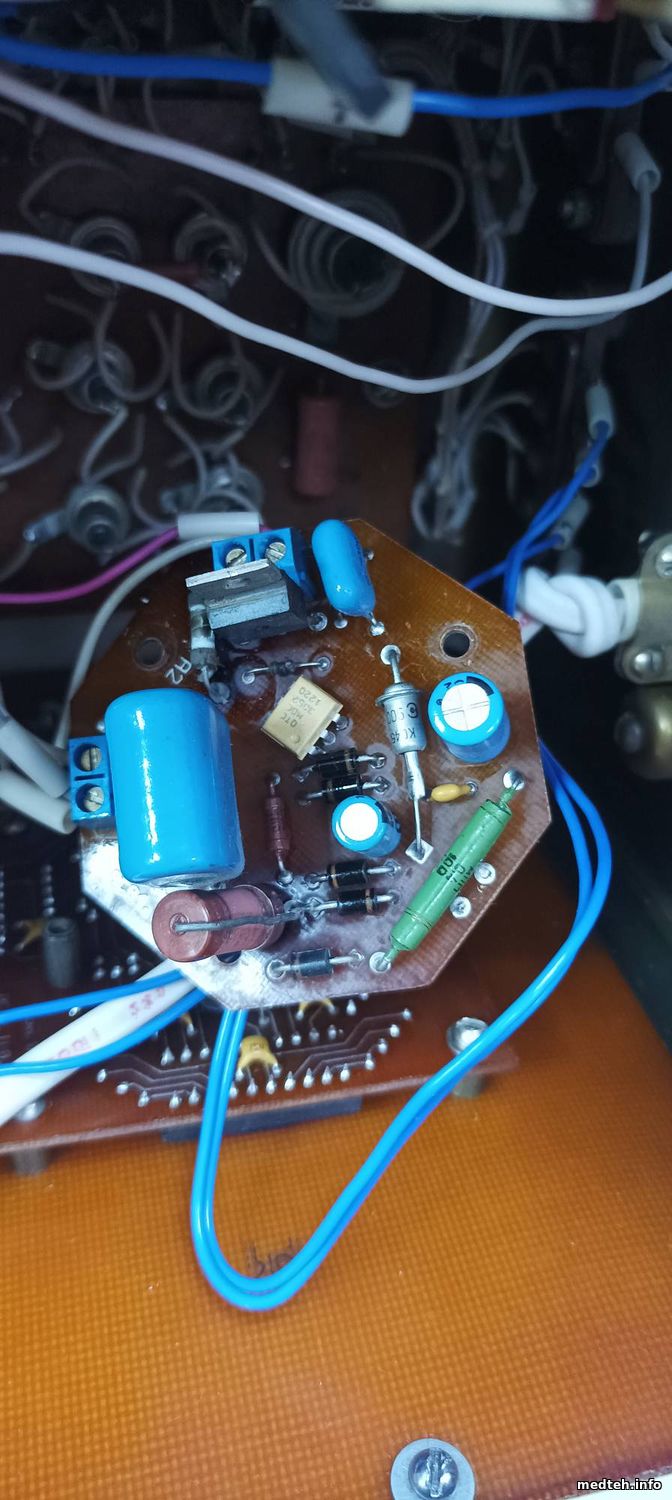

У меня древний аппарат "Полюс-2", выгорели резисторы.
Есть у кого схема?
https://www.medteh.info/_fr/15/0687043.jpg
https://www.medteh.info/_fr/15/5066370.jpg
https://www.medteh.info/_fr/15/4718742.jpg

Данный аппарат не работает только в положении 50 Гц на синусе (очень сильно греются шунтирующие резисторы R12 и R16, также идет сильная нагрузка именно в этом режиме, светодиоды индикации индукторов начинают гореть тусклее и по трансформатору слышно что работает в перегрузку), все остальные режимы работают нормально.
Были в обрыве провода у одного индуктора и сгоревший резистор для контроля тока индуктора R18 или R25, это восстановил.
