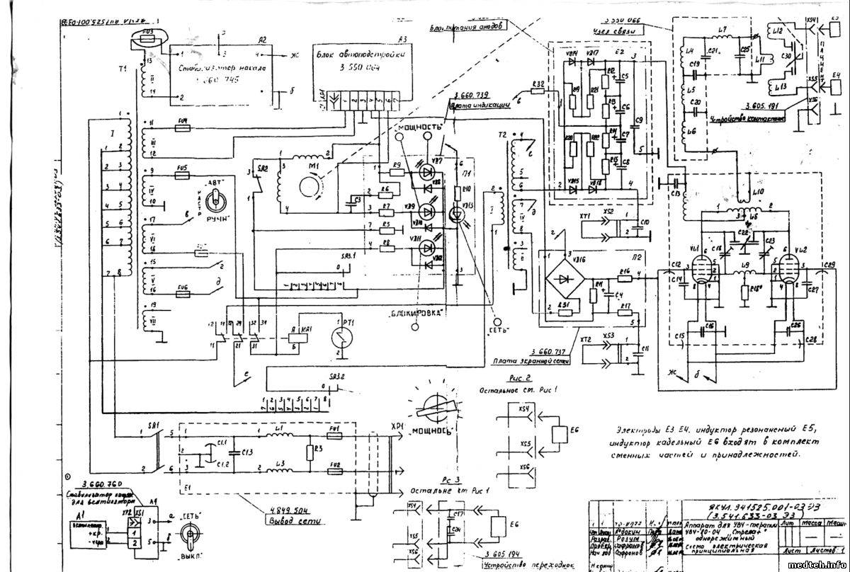

aduardДата: Четверг, 18.Мар.2010, 21:28 | Сообщение # 1
У вас сообщений: 65
казань
При включении высокочастотного генератора "мощность" горит только один светодиод.
На выходе ничего нет.
Помогите, пожалуйста.
гайнулин
sloniksДата: Четверг, 18.Мар.2010, 22:06 | Сообщение # 2
У вас сообщений: 307
Вологда
Quote (aduard)
Сеть?
1 Мотор автоподстройки крутится?
2 Процедурные часы заведены?
3 Ручка мощность в каком положении?
4 Какие (диаметр) электроды задействованы?
5 Генераторные лампы горят (если да, то не синеватым цветом)?
aduardДата: Четверг, 18.Мар.2010, 22:22 | Сообщение # 3
У вас сообщений: 65
казань
автоподстройка не работает
процедурные часы заводятся
ручка мощности от 0 до 5 переключается при этом горит один и тот же светодиод
маленькие диаметром 20мм
генераторные лампы не горят
гайнулин
sloniksДата: Четверг, 18.Мар.2010, 23:13 | Сообщение # 4
Вологда
Quote (aduard)
, подаются все напряжения? Предохранители все целые? (в этих моделях, по-моему, их много внутри стоит)..
Quote (aduard)
Надо настраивать (ремонтировать) на больших, 2 см - это мало...
Quote (aduard)
, это понятно, а двигатель крутится?
Quote (aduard)
, это понятно, а контакты у часов замыкаются/размыкаются?
Quote (aduard)
, "СЕТЬ"?
aduardДата: Четверг, 18.Мар.2010, 23:40 | Сообщение # 5
У вас сообщений: 65
казань
предохранители целые кроме fu3 на 5 А при включении выбивает предохранитель
где то казэ
понятно в отношении инукторов
двигатель крутится
сеть не горит а горит светодиод один из каналов
гайнулин
sloniksДата: Пятница, 19.Мар.2010, 00:54 | Сообщение # 6
Вологда

Quote (aduard)
Нужно проверить блок накала ламп, судя по схемам коротит через него (в нем)...
aduardДата: Четверг, 14.Окт.2010, 19:11 | Сообщение # 9
У вас сообщений: 65
казань
всем спасибо,поменял лампу и все пошло ГК-50

У этого аппарата выяснилась одна особенность. Привезли точно такой же аппарат с похожей проблемой: горел лишь один индикатор, мотор вращался, не переставая, проскакивал резонанс. В ручном режиме настройка не дала результата: после выставления обоих больших конденсаторов по контрольной лампе, в автоматическом режиме точка резонанса все равно игнорировалась. В итоге оказалось, что аппарат следует подвести точно на заданную частоту 27.12 (если память не изменяет), и только тогда все заработало как следует.
babysh-mДата: Понедельник, 20.Дек.2010, 19:31 | Сообщение # 12
Quote (dem4eg)
В случае когда в ручном режиме резонанс выставляется, нужно смотреть чтобы в блоке автоподстройки стояли разные по характеристикам симисторы. Схема сделана так, что при одинаковых параметрах блок попадает в режим неопределенного состояния.

vadmorozДата: Вторник, 02.Окт.2012, 09:13 | Сообщение # 18
У вас сообщений: 217
Если аппарат настраивается в ручном режиме,то виноват блок автоподстройки,затем в нем проверяем симмисторы,целые либо нет,далее проверяем 3 транзистора в триггере Шмитта VT4,VT5,VT6,меняем проверяем в работе

saddam-095Дата: Среда, 17.Апр.2013, 09:48 | Сообщение # 22
У вас сообщений: 269
гудермес
в первый раз вижу это чудо, первым делом проверил предохранители, нашел FU6 заменил , включил сгорел сразу. поставил помошьнее горит резистор, начал смотреть его обвязку нашел диодный мост пробитый сделал сборку из четырех диодов поставил включил слышу треск на другой плате в обвязке транзистора. друзья схемы нет, методом тыка лазить не хочу. может кто сталкивался выручайте буду благодарен за любую помощь. ireful
DimitriusДата: Среда, 17.Апр.2013, 10:02 | Сообщение # 23
У вас сообщений: 410
FU 6 это цепь питания сеток ламп, смотрите С12 и состояние ламп( в первую очередь попробуйте снять лампы, включить без них и посмотреть, лампы осмотрите и по возможности замените), а особенно элементы контура КПЕ и катушки на явление замыкания, транзистор -это накал опять тех же ламп. Почитайте паспорт от УНДАТЕРМА (80-3) для выявления проблем. Схема

Аппарат не прошел поверку, нет выхода мощности. Суть в том, когда я подключаю лампочку на 220В на выход и включаю аппарат мотор подстраивает емкость появляется выход, а мотор продолжает дергаться то в право то влево и вместе с ним дергается емкость ну и по лампочке я наблюдаю она то вспыхнет то притухнет. Включаю ручной режим и подстраиваю в ручную, тогда все нормально лампочка ровно горит. Вопрос как правильно должен работать механизм между мотором и емкостью и что вообще можно сделать. Да еще там нашел много металлической стружки от этого механизма.
DimitriusДата: Среда, 12.Авг.2015, 12:19 | Сообщение # 25
Петля обратной связи( в генераторе и выходном контуре пациента), выше-ниже)получение соосности. Лампы ГУ-50 тоже могут быть подсевшими, но как правило вопрос решался настройкой частоты при закрытом корпусе аппарата и установкой мощности петлями обратной связи. Ну а насчёт подстройки - оно и должно как бы качаться возле положения резонанса, но смотрят насколько вспыхнет притухнет. В блоке автоподстройке есть регулировка чувствительности, но это нужно делать убедившись что вся генераторная часть работает на своей частоте и без проблем( и была произведена регулировка петель обратной связи при отключенной автоподстройке).
shraДата: Среда, 12.Авг.2015, 15:45 | Сообщение # 26
У вас сообщений: 43
Сервис - инженер
Петропавловск
Dimitrius, все понятно попробую, я правильно понимаю у исправного аппарата лампочка бы горела без мерцание и вспышек? и не подскажете где можно найти схему с описанием.
ancestorДата: Среда, 12.Авг.2015, 18:17 | Сообщение # 27
У вас сообщений: 55
Не совсем так. Колебания выходной мощности при автоматической подстройки резонанса все равно будет, но оно будет незначительно (в районе процентов 15). У неисправного, при казалось-бы при настроенном в автомате резонансе, колебания мощности достигают 70 процентов (при отсутствии фантома это видно даже по амплитуде отклонения пластин емкости).
Насчет причин полностью согласен с Dimitrius. Могу только добавить что излучатели с ВЧ проводами также являются частью выходного контура и длина проводов регламентируется в паспорте (при слишком коротких или длинных резонанса не будет или он будет очень плохой).
