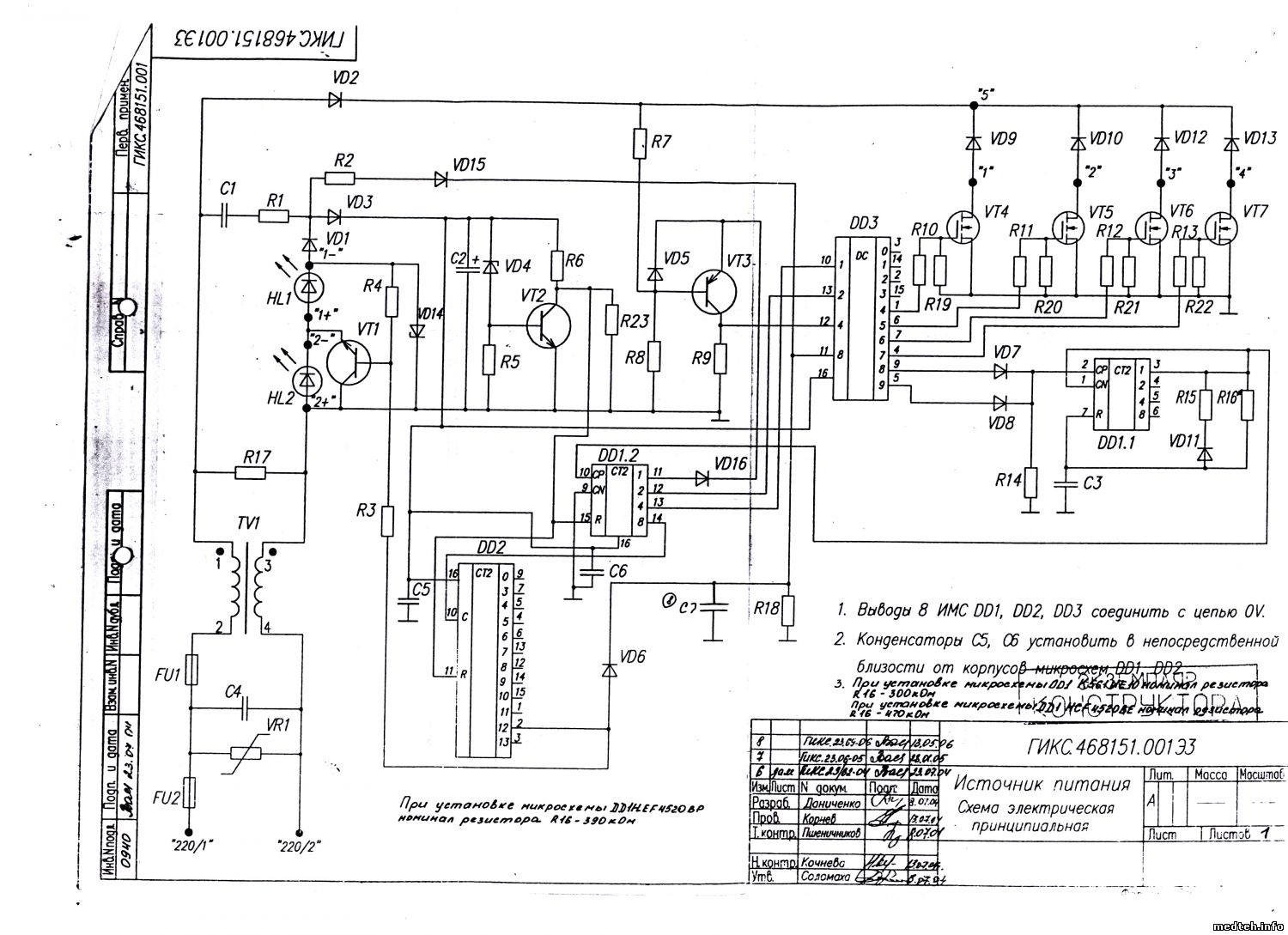

VolodyaДата: Вторник, 17.Апр.2018, 12:51 | Сообщение # 15
У вас сообщений: 50
Центральная Россия
Сейчас посмотрел схему на АЛМАГ-01 (есть в свободном доступе). Этот аппарат у меня был в ремонте. Там точно нет гальванической развязки от сети. Видимо в АЛМАГ-02 изменили принципиально схемотехнику. Так что Вы наверно правы.
Цитата alex2104 ()
В стиралках там сложнее, там тэн и мотор запитываются напрямую через реле, тиристор или мощный транзистор, поэтому и сеть есть на плате.
Раньше делали так что плата электроники, управления были гальванически развязаны от силовой части.
alex2104Дата: Четверг, 19.Апр.2018, 09:28 | Сообщение # 16
У вас сообщений: 75
Звенигород
Что то не могу найти... Ссылочку можешь дать?
VolodyaДата: Четверг, 19.Апр.2018, 15:25 | Сообщение # 17
У вас сообщений: 50
Центральная Россия
Спёр схему. Да простят меня. Есть на эспеке. У меня гугл выдал.

" Аппарат магнитотерапевтический АЛМАГ-02 (Не работает.)".
Побейте того кто дал вам эту схему. Я бы сказал, что это не совсем правильная схема от АЛМАГ-01. (Возможно это какая-то модификация). К сожалению на АЛМАГ-02 таких схем не попадалось.
AlexiumДата: Пятница, 20.Апр.2018, 18:01 | Сообщение # 19
Эта схема первых выпусков Алмаг-01, потом разработчики узнали что есть микроконтроллеры по доллару штука и стали делать на их базе.
Anakonda2aДата: Пятница, 20.Апр.2018, 22:41 | Сообщение # 20
У вас сообщений: 508
Инженер по Т.О. мед. техники
Подольск
Ну да, только выглядит немного иначе. И насколько я понял здесь речь идет о АЛМАГ-02, а на них другие блоки питания.
