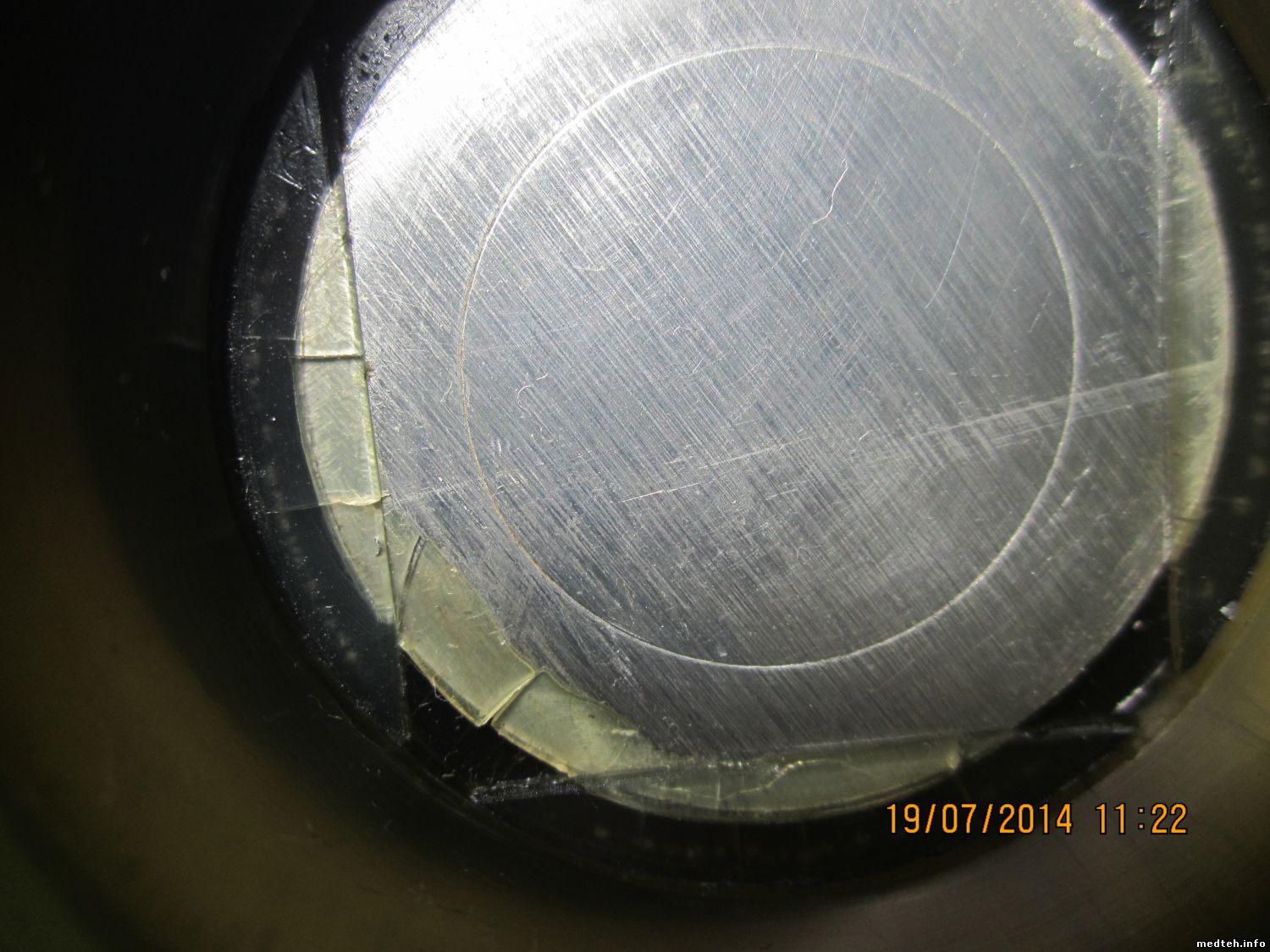

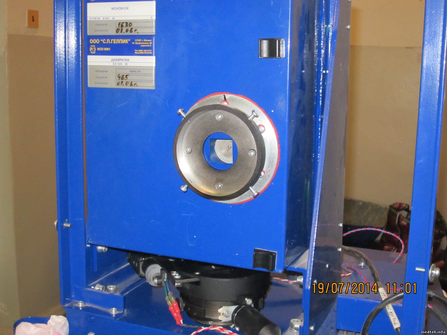

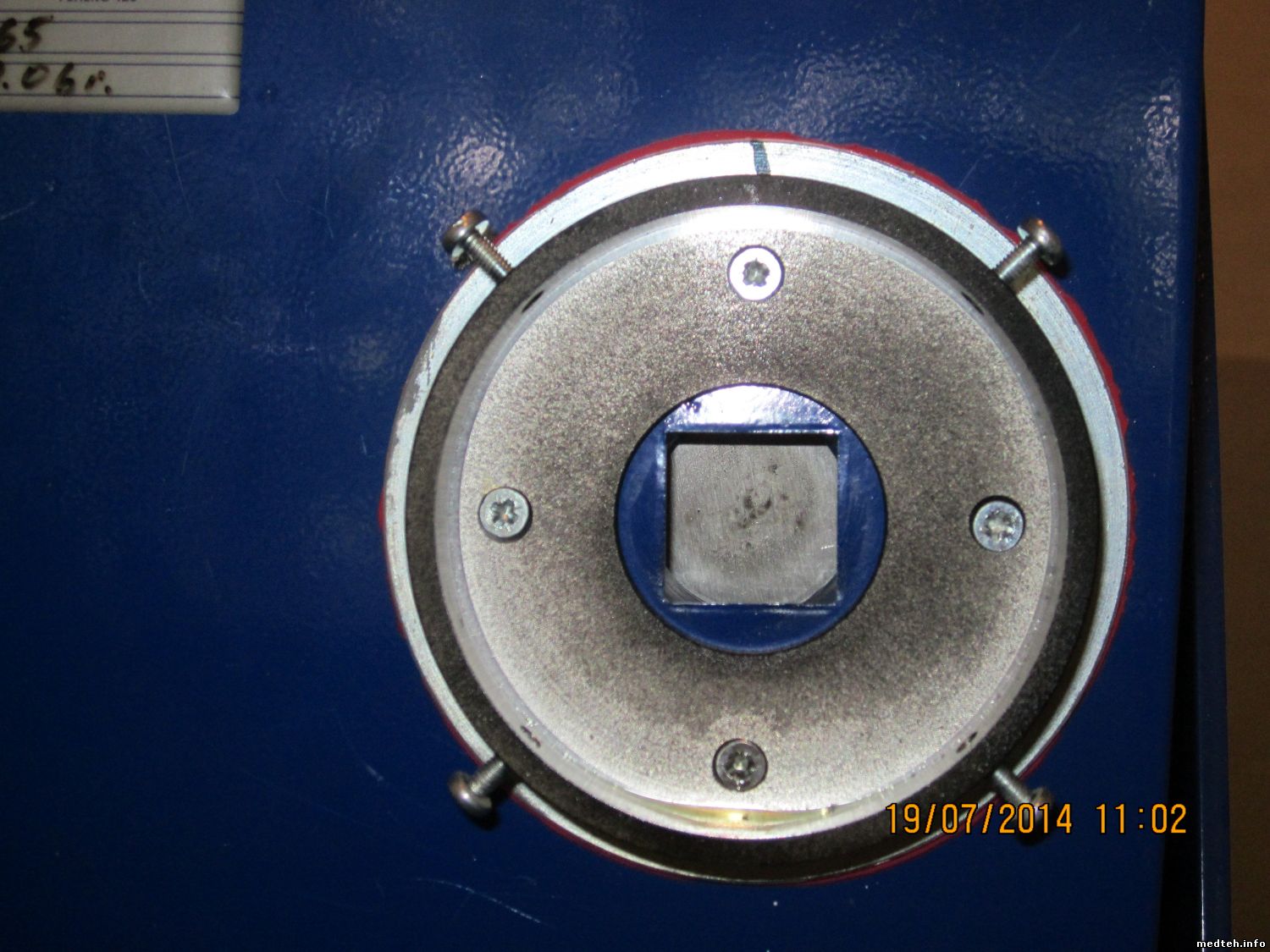

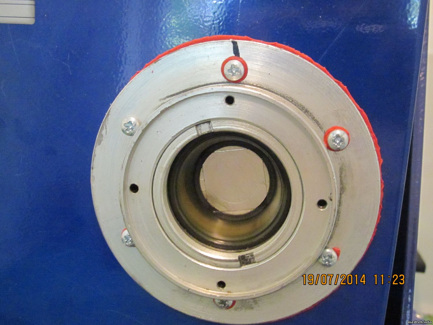

ФЦМБ арс - "РЕНЕКС" на снимках появились пупырышки, начала появляться ошибка 113, разряд трубки.
При повышении тока трубки снимки нормальные.
Обнаружена утечка масла из окошка моноблока.
После разборки никаких щелей для утечки не обнаружено. Все вроде целое.
Трещин стекла (Стекло пластик) не видно, может микроскопическая трещина? Стекло не снимал пока.
Требуется помощь по разборке стекла и его замене, доливе масла. Буду очень благодарен.
Фото прикрепляю.

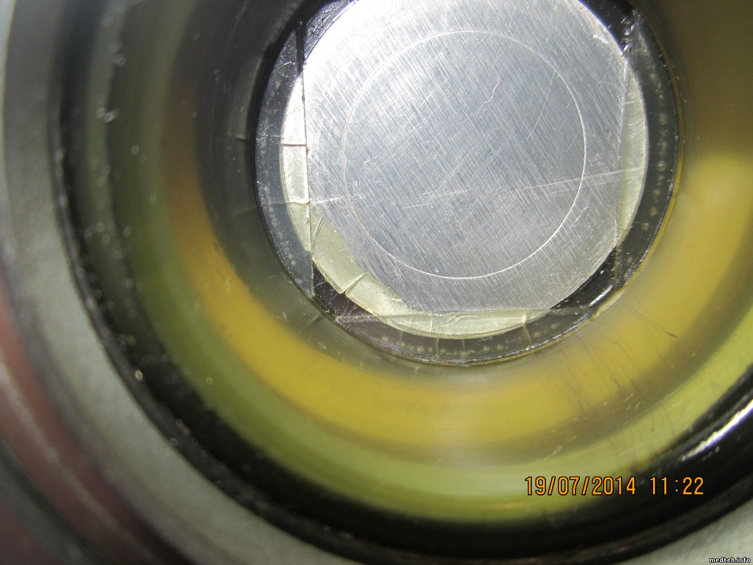

vitalikДата: Понедельник, 21.Июл.2014, 08:32 | Сообщение # 3
Ейск
Добрый день всем!
Думаю снять моноблок и менять стекло, утечка только оттуда. Возможно микротрещина.
На фото 2 под винтиком видно капля масла.
Аппарат 2006 года выпуска.
Кто имеет опыт разборки сборки моноблока подскажите пожалуйста как это сделать?

vitalik, Для полного лечения твоей проблемы надо
1. снять кожух с трубкой синего цвета на 1 фото
2. перевернуть верх ногами там будет болт на 17 или 19 его аккуратно отвернуть и через образовавшиеся отверстие добавить
трансформаторного масла .
и все твои дефекты уйдут. А утечку искать не надо!
