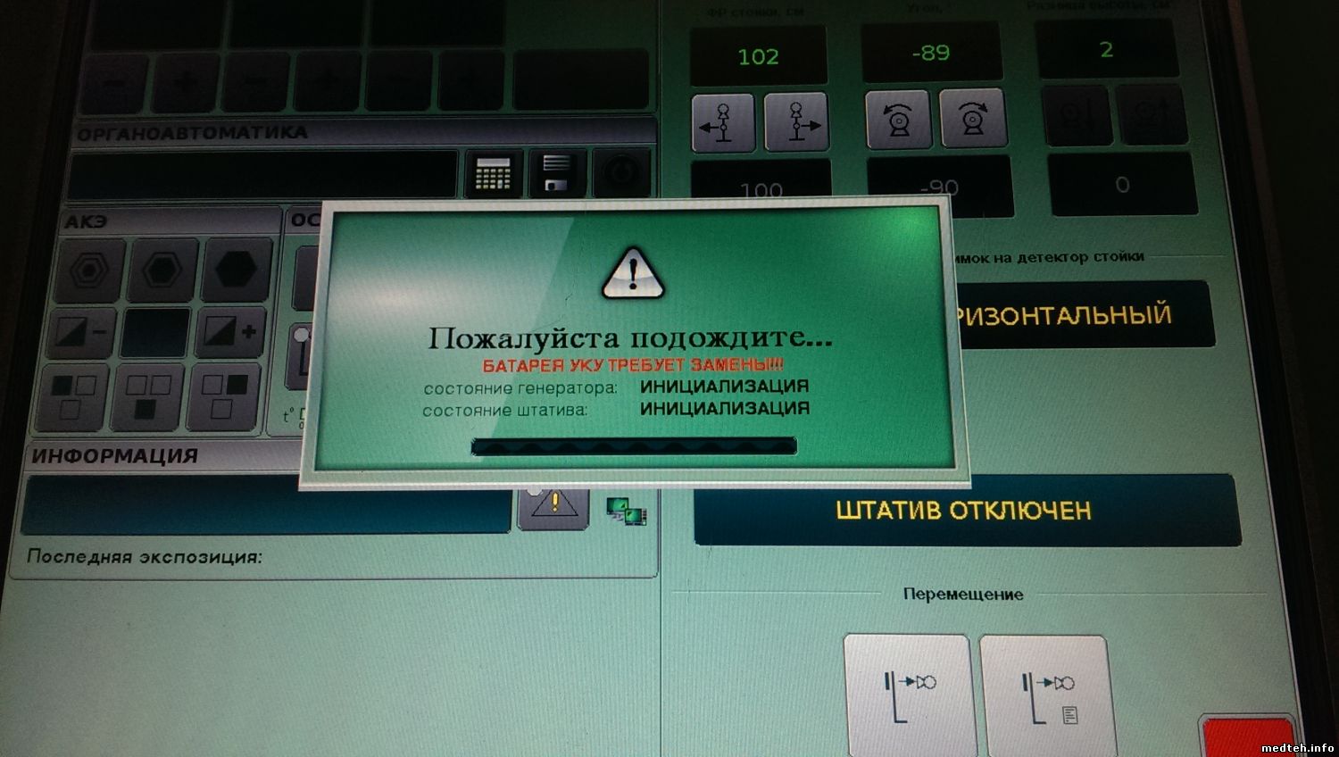

Прихожу, лаборант сказали, пульт перестал грузится, на черном экране system boot fail, inser system disc. При повторном включении вообще ничего, экран просто светится белым.
Входное напряжение с рпу 24 в присутствует, с блока питания напряжения 12 и 5 в на периферию и материнку тоже. Заменил батарейку cr 2032 на материнке ( припаял параллельно, затем старую скусил, была севшая, напряжение меньше вольта выдавало). Проверил все разъемы, переткнул озу и карту памяти. Включаю, insert system disc. Отключаю, подсоединяю клаву, юсб хаб, юсб cd rom. Хотел с биосои и лайв cd для диагностики железа попробовать, но пульт ушел в глухую защиту и опять просто белый экран.
Подскажите, какие еще действия, кроме отправки уку на электрон, можно предпринять?
Сообщение отредактировал Lesley85 - Пятница, 05.Фев.2016, 19:07
DimaДата: Воскресенье, 07.Фев.2016, 16:33 | Сообщение # 8
У вас сообщений: 109
Белый экран у меня был при севшей батарейке. Проверь еще раз.
Lesley85Дата: Понедельник, 08.Фев.2016, 23:19 | Сообщение # 9
У вас сообщений: 124
Nameless
Решилось временным отсоединением батарейки с последующей настройкой биоса. Слил образ qnx акронисом true image, попробую этот образ на другом аппарате.

Уважаемые форумчане, на пульте управления Rg-ого аппарата АРЦ-01-«ОКО» начались неполадки (автоматические параметры стойки не выставлялись),после при включении аппарата произошел сбой - во время загрузки аппарата экран панели управления стал белым и оставался таким в течение длительного промежутка времени. После перезапуска аппарата, загрузка его прошла надлежащим образом, но перед началом работы появилось окно с надписью «БАТАРЕЯ УКУ ТРЕБУЕТ ЗАМЕНЫ».
Батарея Cr 2032 была поменяна, проблема с белым экраном пропала, но окно с надписью ошибки продолжает появляться перед запуском.
Прошу подскажите какие еще действия можно предпринять.
Сообщение отредактировал Slov0 - Среда, 13.Июл.2016, 10:29
DimaДата: Среда, 13.Июл.2016, 23:29 | Сообщение # 11
Так и будет пока по не перезальёшь софт.

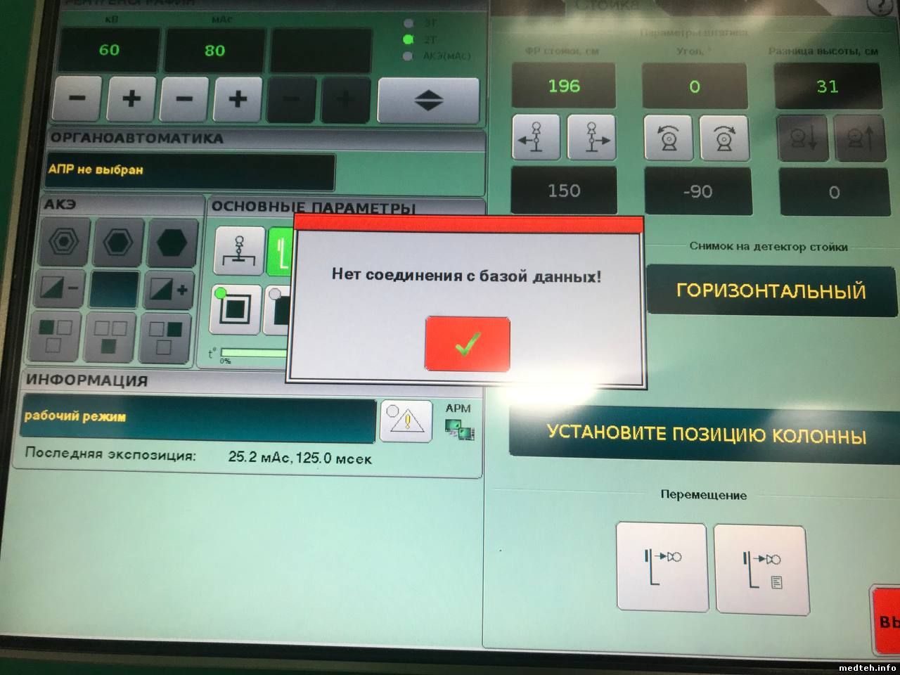

Со слов лаборантов, включив утром аппарат, кнопка "ВКЛ" на пульте генератора была не активна, будто сенсор не отвечает.
Разобрал пульт, на выходе платы контроллера тача сел осциллографом и смотрел пакеты передачи по нажатию на сенсор, всё гуд, и начал "копать" в другом месте.
Обнаружил, что в момент включения, есть кратковременная реакция на сенсор. И в этот момент успел запустить генератор, штатив запустился, а на генератора пожаловался, что нет связи.
Почистил контакты с 2-ух сторон кабеля генератора и теперь всё хорошо, сенсор не моросит, генератор запускается.
Но! Начали выскакивать уведомления, что нет соединения с базой данных. Чаще всего это происходит при изменении рабочего места.
При этом всё работает до пары времени, может пару раз вылезти это уведомление и пульт начинает сходить с ума. То перезагружается, то чёрный экран, то генератор начинает запускать и отключать в бесконечном цикле.
Короче говоря, из пульта превращается в пациента Буйнакской психбольницы ...
В сервис пульта не получается зайти. Пытался способом с нажатием по углам в момент включения, так и мышь подкидывал с разъёмом PS/2, только в момент первого подключения появилась стрелка на 1 секунду и исчезла.
