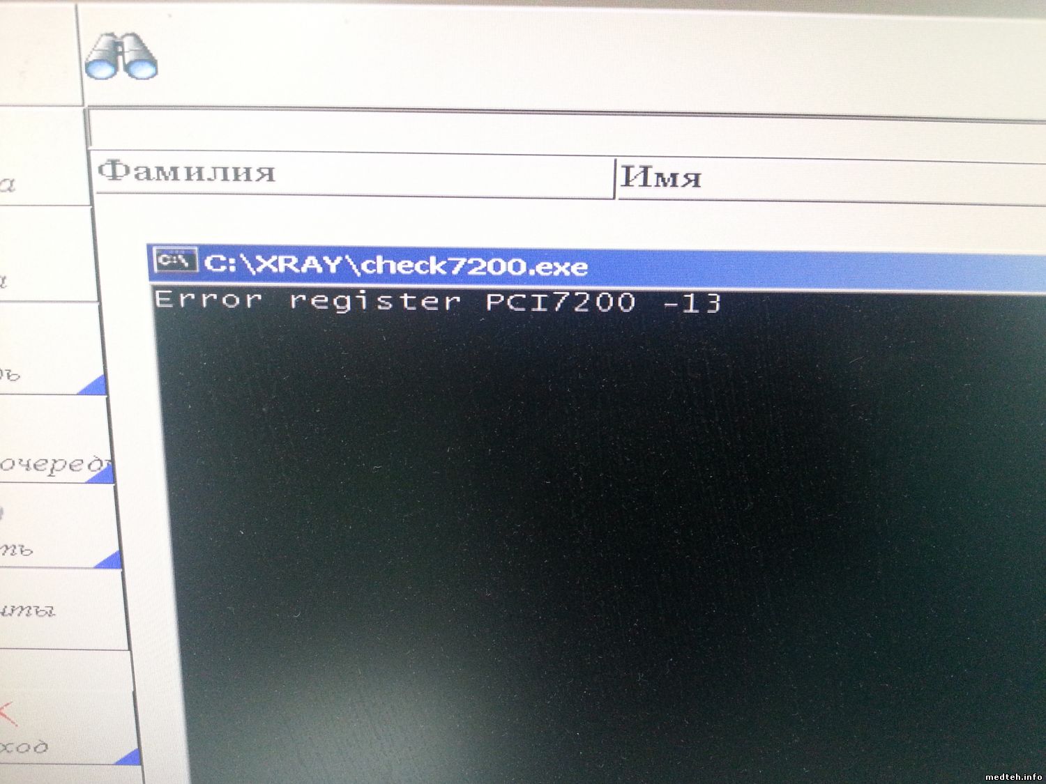

Знаю что была тема по этому поводу, но внятного ответа не нашел. Проблема в том что на 5 шаге установки программы Xray на лаборанте выходит эта ошибка и на этом процесс установки приходиться приостанавливать. Все железо работает нормально. На компе стоит граббер, через плиору соединение есть. От чего может появиться эта ошибка?
Sokolov_SKYДата: Вторник, 09.Сен.2014, 04:38 | Сообщение # 2
У вас сообщений: 93

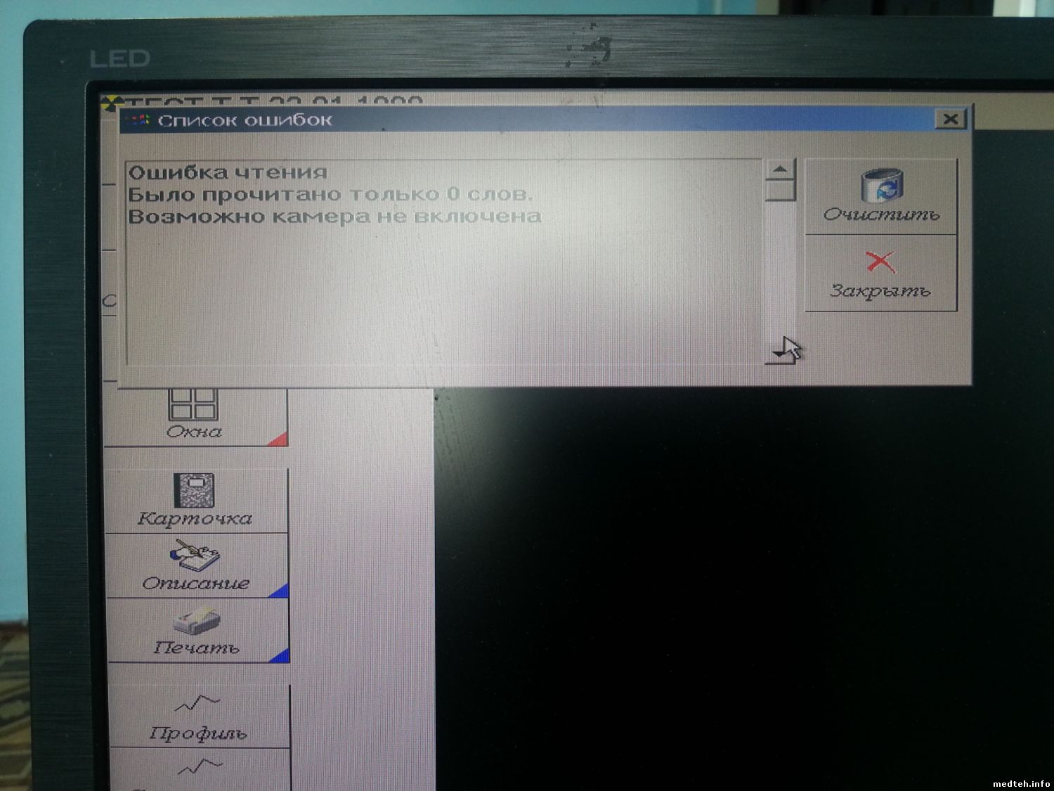

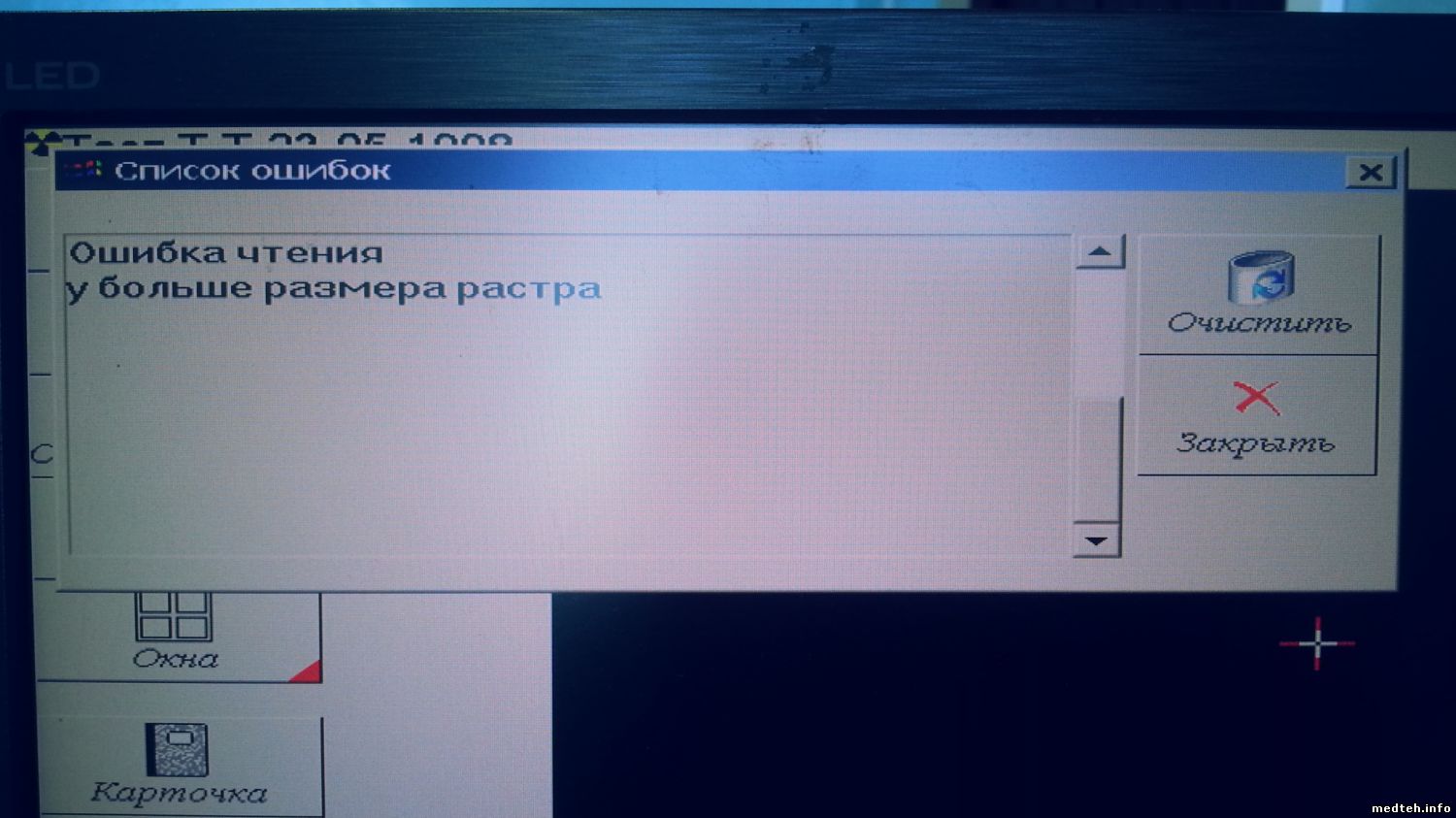

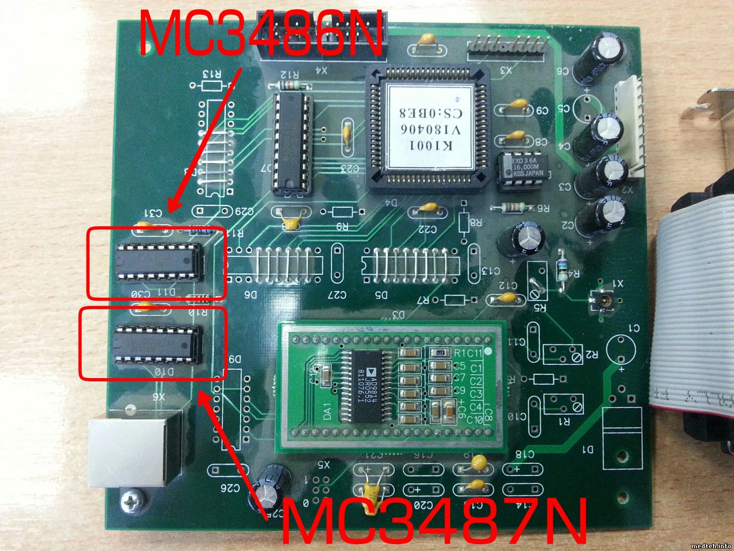

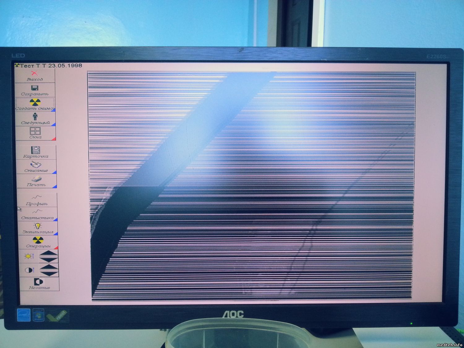

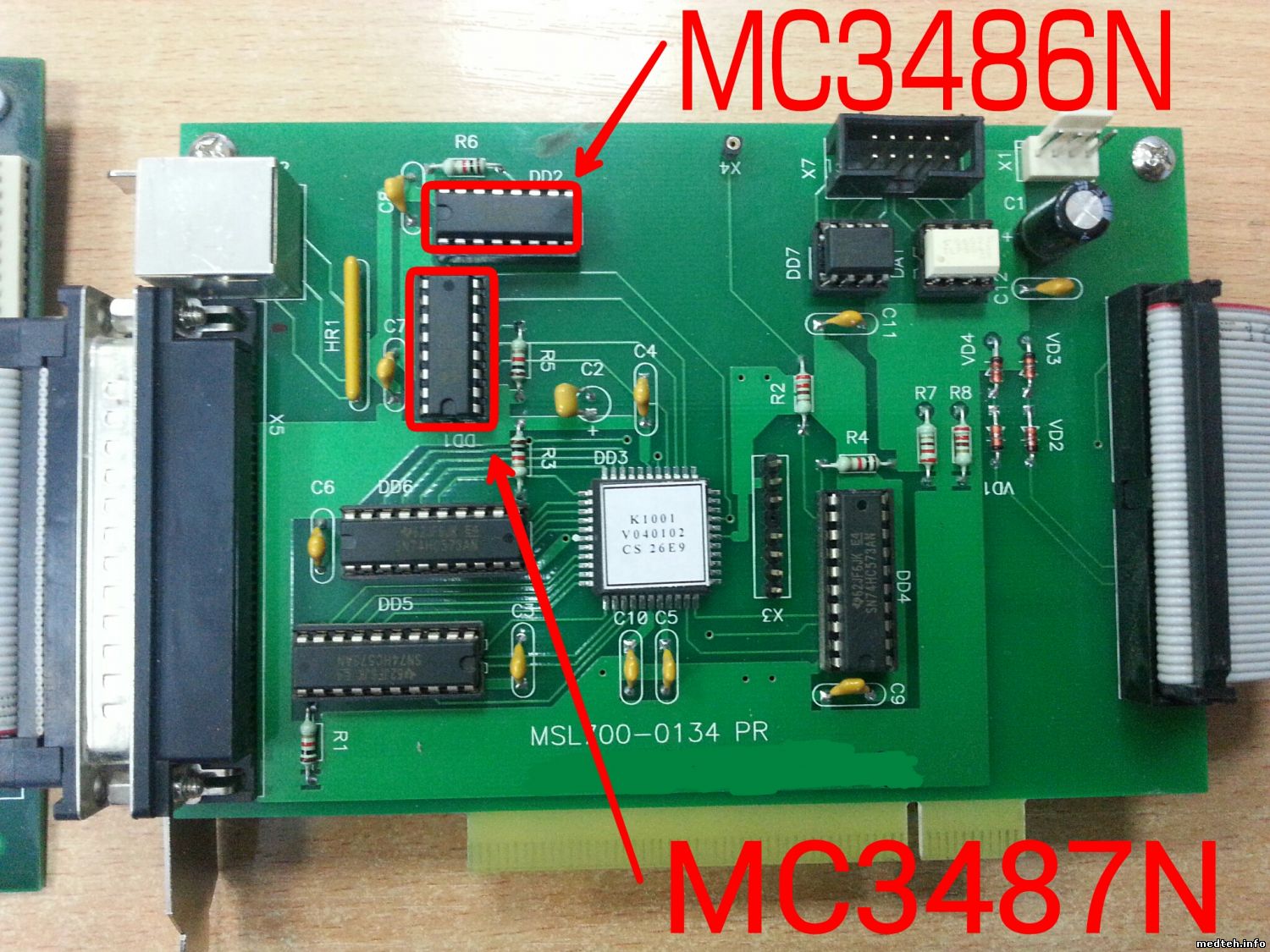

Присоединяюсь к вопросу Chulaev Только с маленьким уточнением. Ни с того не с сего, резко ухудшилось качество снимка, а потом и вовсе камера прекратила отвечать, хотя при этом исправна. И выскакивает ошибка регистрации платы 13.
Поменял MC3486N / 87N На платах обработки изображений, на плате камеры. Поменял - т.к. изображения уже были никакие.
Chulaev Если вы как то победили эту ошибку, поделитесь пожалуйста опытом. Или кто из читающих, если есть мысли по этому вопросу, буду очень признателен.
Прилагаю фотографии для наглядности.

И все таки я догнал в чем дело)) После того как все правильно установили ошибка 13 может остаться, но тут дело в том что в самой программе надо указать на камеру и все будет работать.
