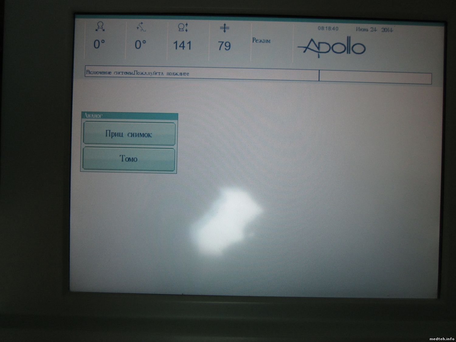

Подскажите, пожалуйста: при включении APOLLO сенсорный пульт зависает.
Есть фото.
В сервисный режим аппарат заходит. Управляет в сервисном режиме. В обычном, рабочем режиме зависает.
Может у кого есть мысли?

У нас такой пульт не зависал, но когда было влажно в помещении не работал тач (не на одном аппарате замечено)
помещение просыхает и он работает дальше нормально

Поставил пульт от старого аполло и всё пошло, может у кого есть ПО на новый пульт?
