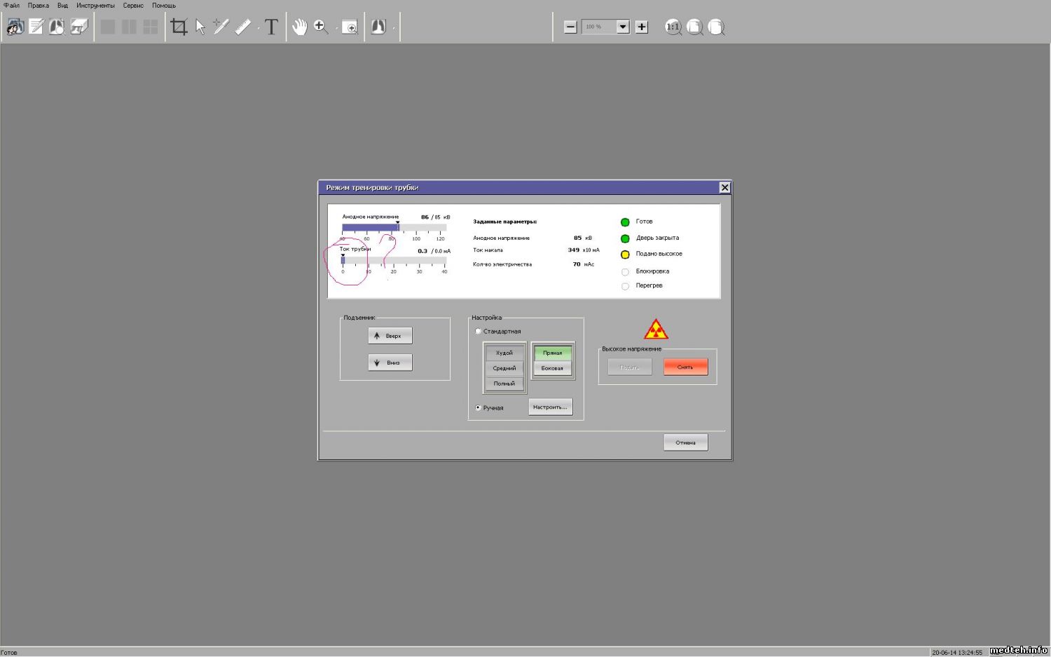

подскажите пожалуйста кто сталкивался с данной проблемой
утром запускаю все работает нормально ток трубки выдает )7.4) часа через 3-4 перестает резко.... начинает выдавать 0.3 и все что бы не делал больше не дает :(
с утра все нормально.
Буду очень признателен за помощь.

Вы пробовали прочистить в/вольтные контакты кабеля минусового?

Для начала, проверить накальные цепи на предмет плохого контакта, Катодный высоковольтный кабель (контакты) почистить с обеих сторон (питающее/трубка)

Проверте модули С200, они обеспечивают заряд накопителя, если я не ошибаюсь. Предварительно разрядите остаточный заряд накопителя.

Прошу прощения, не С200, а CM200, чаще случается пробитым нижний.

Тоже была проблема с накальным высоковольтным проводом. Рекомендую почистить со стороны трубки. Насколько я понимаю при таком поведении должен выдавать ошибку "Анодный ток не соответствует заданному" или что-то вроде этого.

была такая проблема. оказался плохой контакт накального трансформатора
