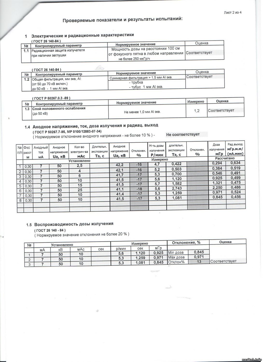

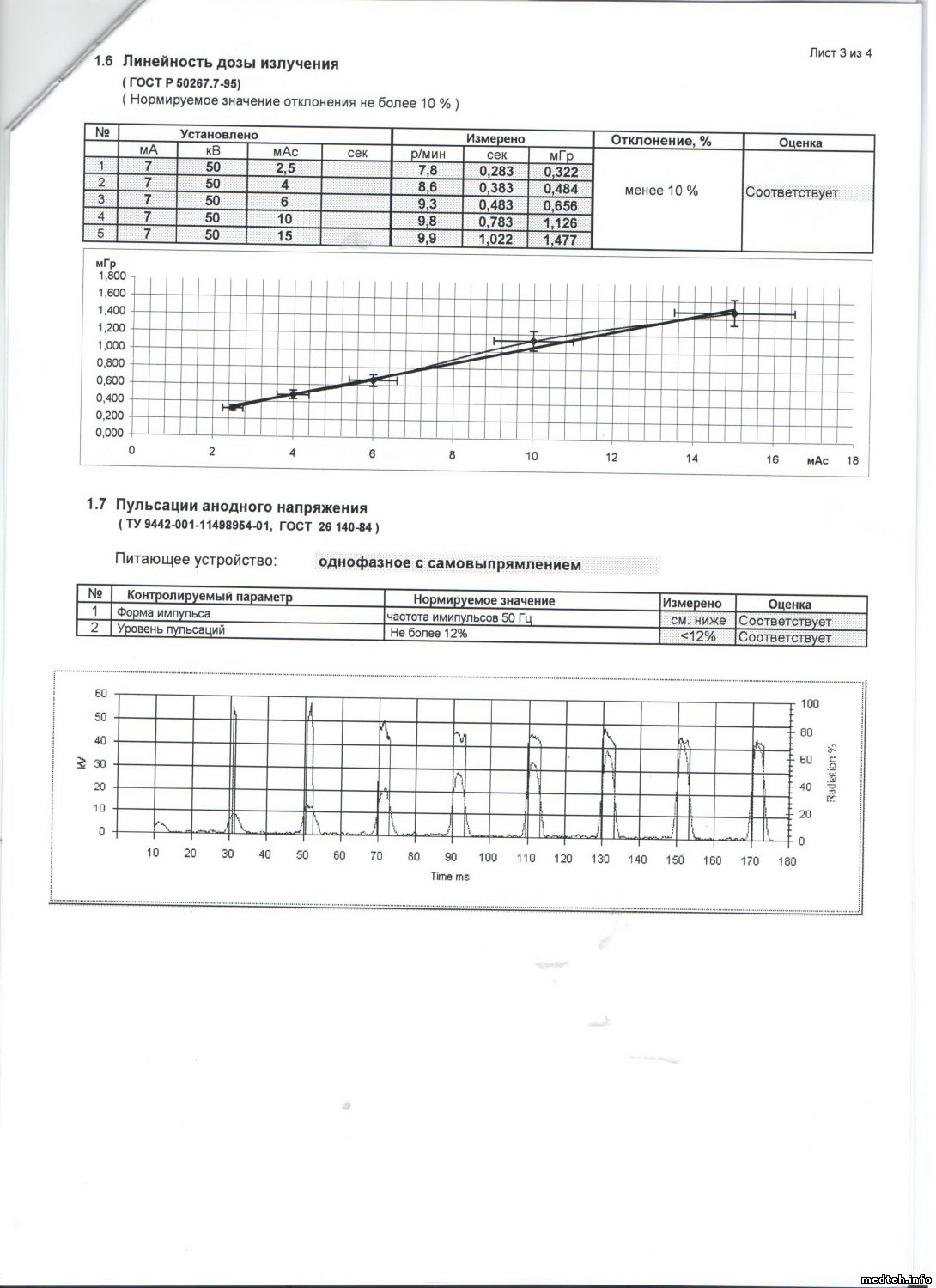

Проводили замеры контрольно-эксплуатационных параметров и выяснилось, что установленные киловольты не соответствуют измеренным. Замеры проводились при 50 кВ, ток анода 7мА, масы меняли от 2,5 до 25. Так вот измеренные получились от 42,2 до 41,5 кВ. Есть ли какая то возможность их подрегулировать? У нас таких аппаратов два, долго лежали на складе, установили совсем недавно и оба выдают одинаково недопустимые результаты unknown

sav-rnico, так как НТД не актуализированы, то думаю не правильно проводились измерения.. Например: если измерения проводили с помощью Unfors-а, то не выставлена задержка "kV delay".
Ну если измерения проводились должным образом, то скорее всего напряжение питающей сети мало, или сопротивление фаза-ноль.

Уже давно вышел ГОСТ IEC 60601-2-7-2011, а пользоваться ГОСТ Р 50267.7-95 и тем более ГОСТ 26140-84 как-то "не актуально".
Вместо влажности и температуры замеряли бы лучше напряжение в питающей сети, а ещё лучше сопротивление фаза-ноль.
Покажите пожалуйста "картинки", что Unfors показывает.
Цитата Алекс-200 ()
судя по времени экспозиции
Если измерено время правильно..
Судя по нему же (времени), между экспозициями перерывов практически не делали.
Да, если действительно интересно в чём дело прикрепите xml файлик, сделанных экспозиций. Сразу вопросов меньше будет.
sav-rnicoДата: Пятница, 20.Июн.2014, 12:26 | Сообщение # 8
У вас сообщений: 145
инженер по обслуживанию ИМТ
Бугульма
Вот по первому дентальнику

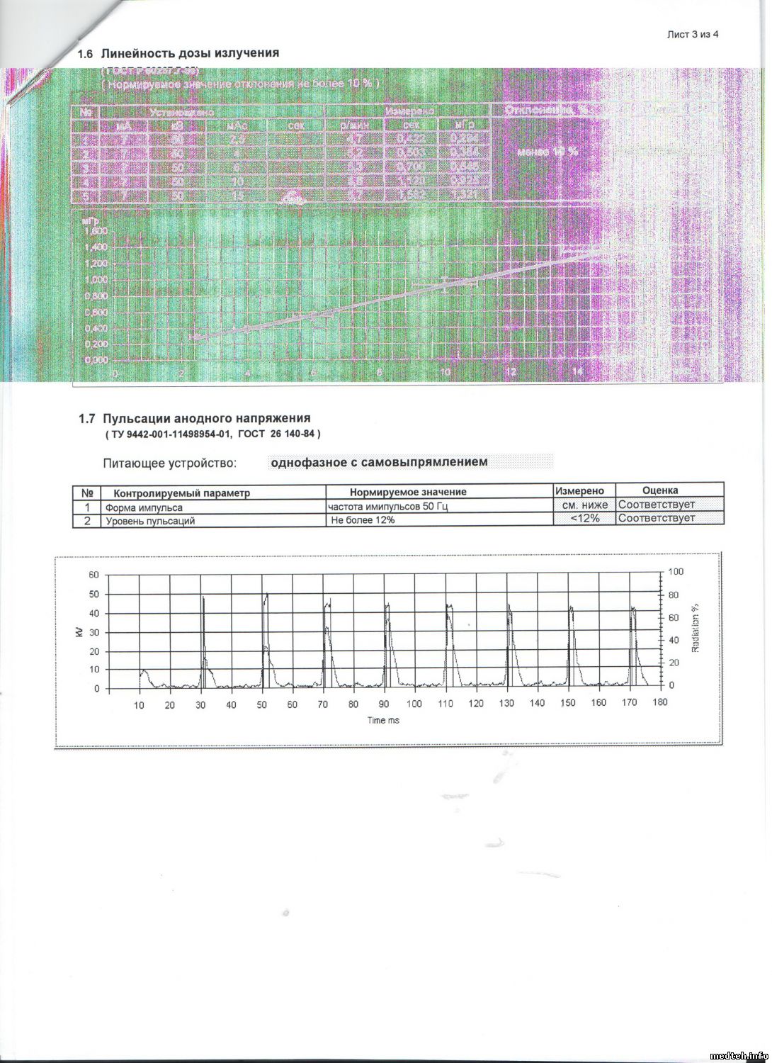

sav-rnicoДата: Пятница, 20.Июн.2014, 12:28 | Сообщение # 9
Бугульма
А вот по второму

Несколько лет работаете с людьми, которые не умеют достоверно измерять.. KV DELAY выставьте 150 мс и померьте анодное напряжение, да и расстояние 20 см (а то вдруг промахиваетесь), по форме
Цитата sav-rnico ()
видно, что мощности дозы недостаточно для измерения. Да и ещё: я не верю в то, что при нормальном СПО напряжение так занижено.
Кстати кто дал право писать в заключении ".. аппарат не годен для эксплуатации"??? И вообще необходимо писать не о соответствии НТД в целом, а о соответствии только измеренных параметров (пунктов НТД).
А раздел "оценка результатов" лучше заменить на "оценка измерений".
Создаётся впечатление, что аттестат купили, а научиться забыли (ИМХО).
