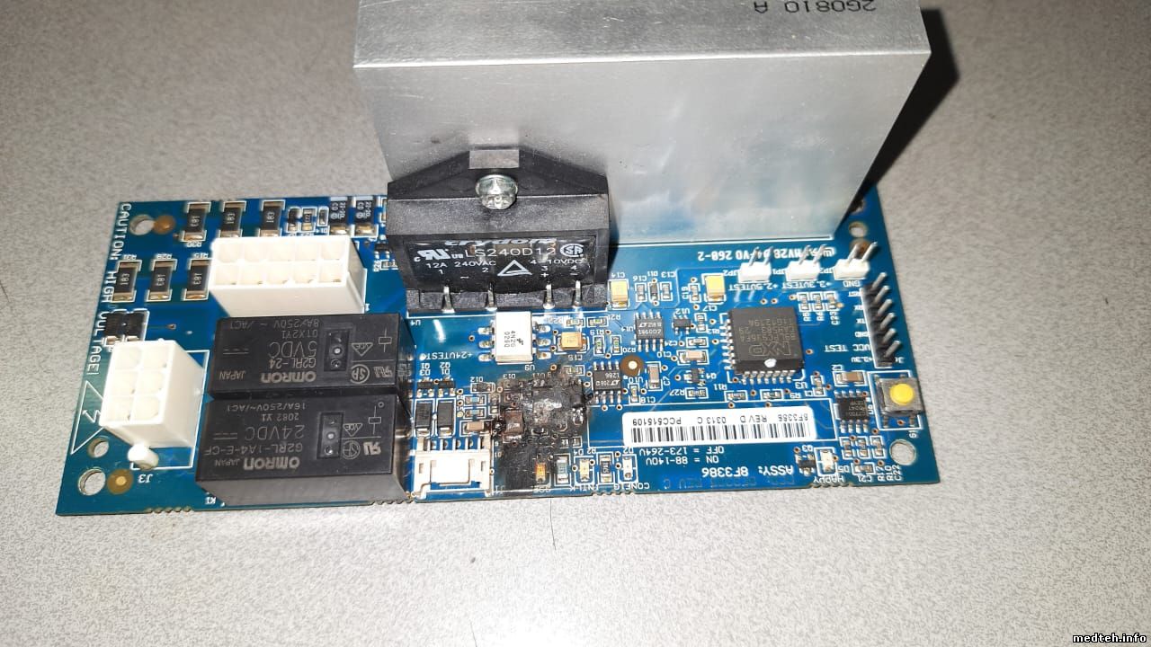

На принтере для печати рентгеновских снимков DryView 5850 при включении возникает ошибка: "28510" - ошибка температуры барабана.

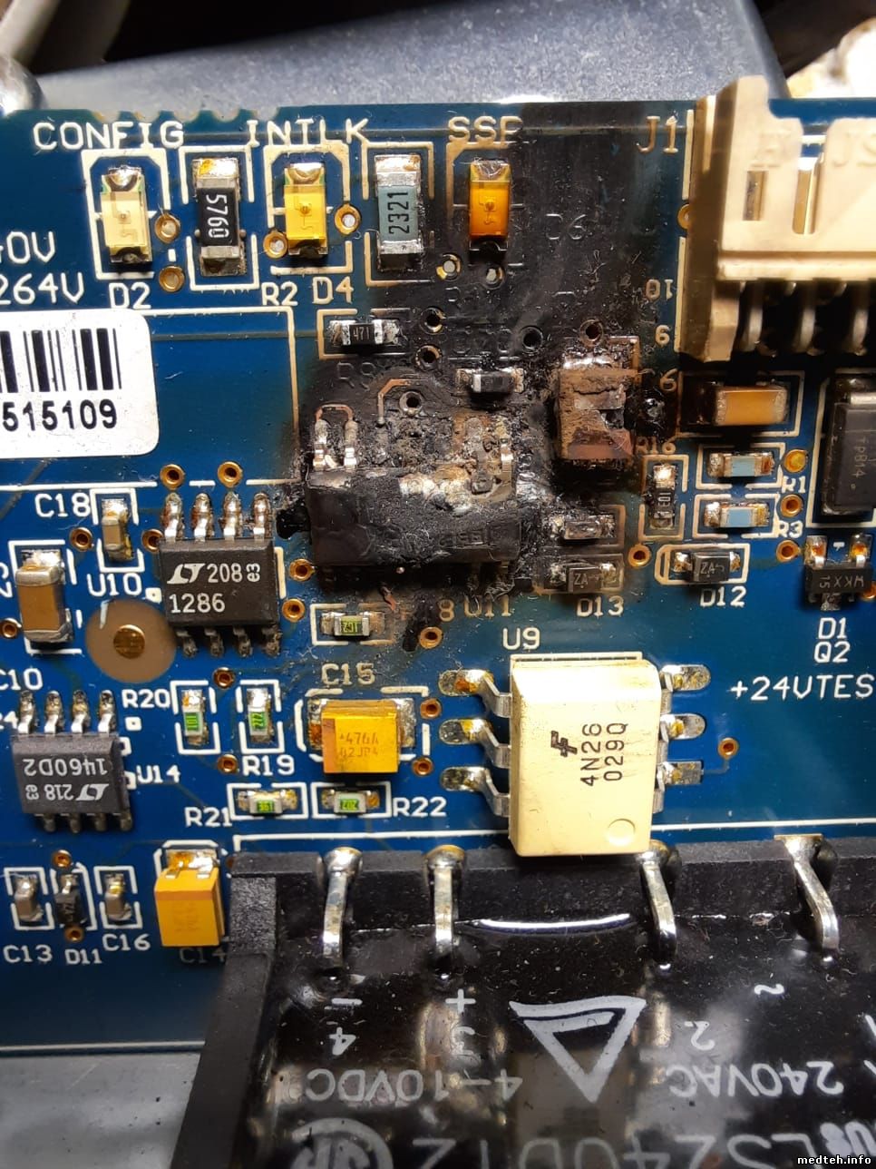

При обследовании платы, подключенной к барабану и закрепленной рядом на шасси, было обнаружен межслойный пробой по дорожкам платы сетевого напряжения 220В, распространившийся и на низковольтную часть схемы.
Нужно ли при замене этой платы что-либо прошивать, калибровать или заливать ПО? ...

VladiconДата: Среда, 11.Июн.2014, 10:44 | Сообщение # 2
У вас сообщений: 88
Прозвоните обмотки термобарабана. Причиной могло быть замыкание скользящих контактов внутри.
Меняйте/чините плату. Калибровать температуру барабана, скорее всего, не потребуется.

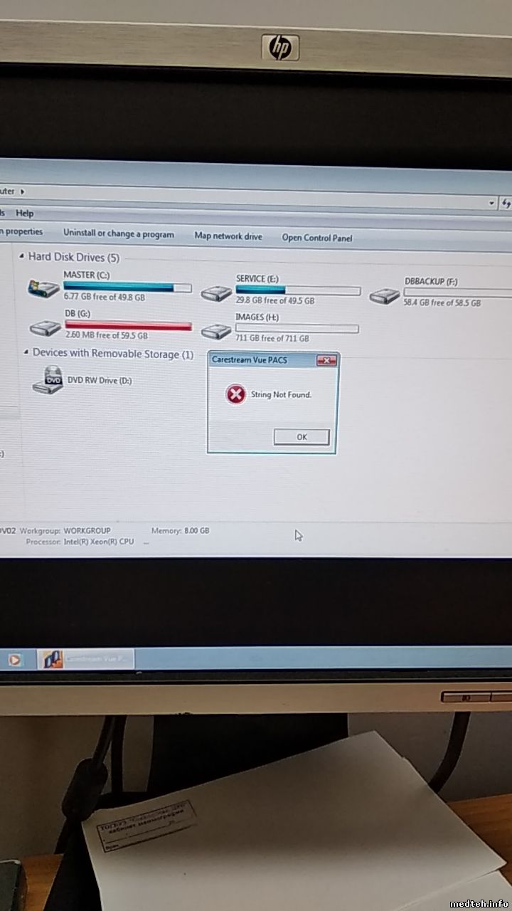

Carestream DryView 5850 не работает АРМ доктора. Не запускается программа VuePacks 11 версия. Выдаёт такую ошибку (картинка).
С официалами пока не можем наладить связь.
Кто-нибудь сталкивался с подобным?

Нужна помощь, не можем найти схему. Для камеры 5850. Плата SP8F3386. Пробило по питанию, не можем понять, что пробито.
Подскажите, пожалуйста, может у кого-то есть под рукой ...
