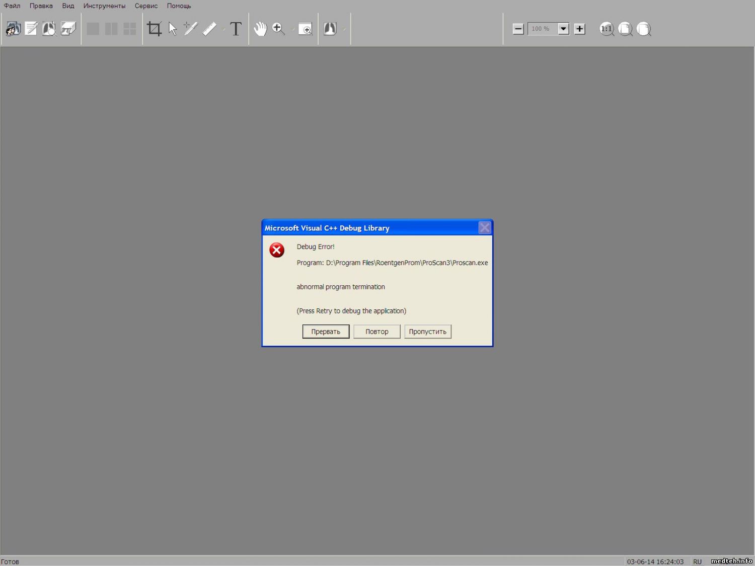

Всем добрый день. помогите кто сталкивался с данной проблемой, все отлично работало и не было не каких проблем :( но сегодня утром выдает ошибку и просто закрывается программа
помогите не знаю что делать.
Заранее огромное спасибо.

вирус.. сталкивался

Базу спаси и снимки, а прогу можно вместе с виндой переустановить и зарегистрировать. Айболитам большой перевед, пусть чаще туда всяко суют.

беда в том что нет установочной программы не драйверов :( все как поставили в 2009 году так и работало ! проверяю антивирусом все чисто ! может можно что то сделать без переустановки ?

Сверху 3.5 сунуть. Хотя толку мало будет. Вирус дописал, антивирус полечил. Файловая система кривая стала.

C помощью штатных утилит восстанови БД. Часто помогает.

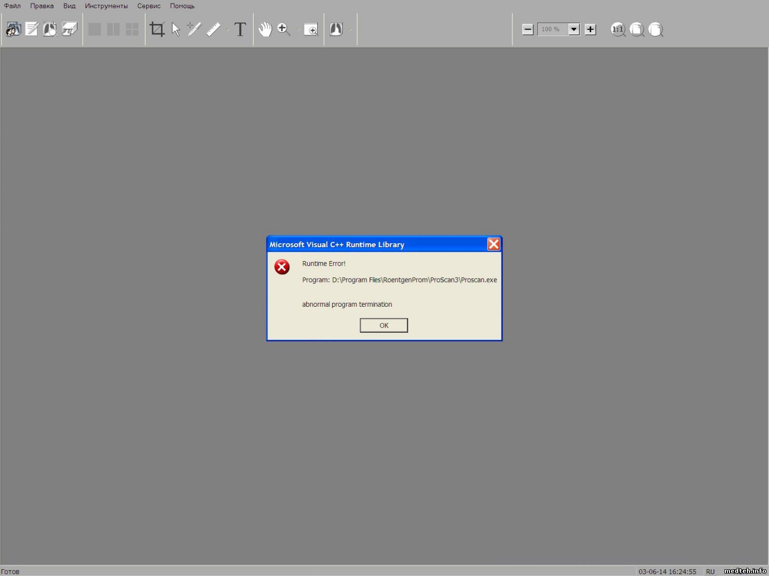

эх рано порадовался shok теперь заводишь нового пациента все нормально делать снимок нажимаешь программа просто закрывается без отображение каких либо ошибок :(((((

выдает ошибка Digital x-ray приложение будет закрыто :(((
