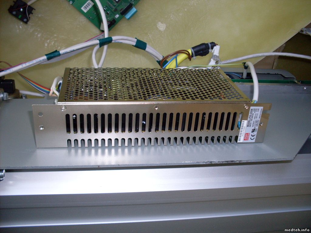

Нет напряжений на выходе импульсного БП.
Есть ли какая документация и схемы на этот чудо-аппарат?
Или Рентгенпром вызывать?
Спасибо за любую помощь!

sloniks, на выходе нет напруги , д.б. +24В и +5,0В
БП модель PID-250B. Погуглю в инете, может что нарою.
Сообщение отредактировал ajdar - Четверг, 05.Июн.2014, 08:55
AlexiumДата: Четверг, 05.Июн.2014, 09:14 | Сообщение # 7
MeanWell PID-250B - http://www.meanwell.com/search/pid-250/PID-250-spec.pdf
Купите или отремонтируйте, схемы этого БП в схемах на Маммо-РП нет.

Alexium, так и сделал, заказал новый.

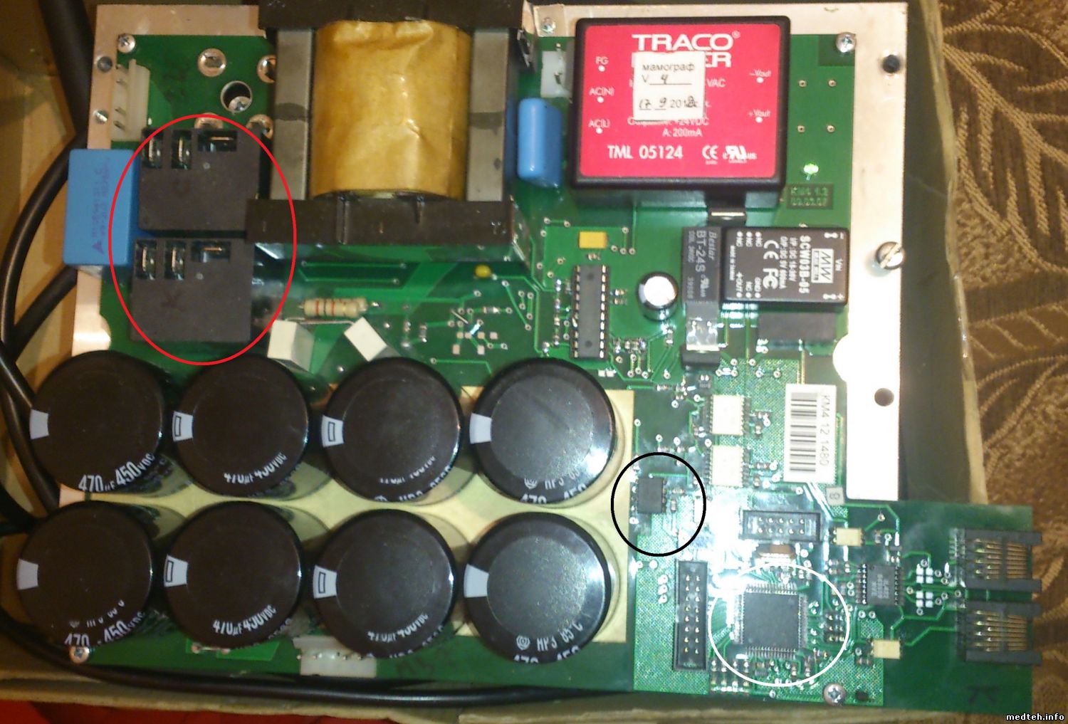

Добрый день, коллеги.
Аналогичная проблема. Только ситуация какая-то странная.
Выглядит так: аппарат пишет, что нет связи, блок питания, питающий плату КУ5 не запускается, ибо на него не приходит 220В!
Как понял, питание 220В на блок питания приходит через реле с платы КМ4 (на рисунке они обведены красным), реле запускает оптопара (на рисунке обведена чёрным), оптопарой рулит микроконтроллер (на рисунке обведён белым).
Если насильно подать 220В на блок питания, то связь появляется. Аппарат связывается с платшетником, планшетник видит аппарат (показывает готовность, видит кассету и её размер, можно пенять параметры съёмки), однако, снимков не делает, слышно как щёлкают реле, но показания счётчика снимков не меняется и нет характерных звуков высокого.
Кто-нибудь имел с таким дело?
Как я понимаю, микроконтроллеру с платы КМ4 что-то не нравиться и он не запускает эти реле.

отправь на рентгенпром дешевле и быстрее будет для тебя

весь блок который на фото

можно из сервиса проверить каждую плату, сетевой провод воткни напрямую в плату ККМ, если он увидит напряжение в сервисе (400В примерно) и вход значит она исправна, и так каждую плату

Проблема решена. Дело было в оптопаре, управляющей реле. Стоит на плате рядом с микроконтроллером.

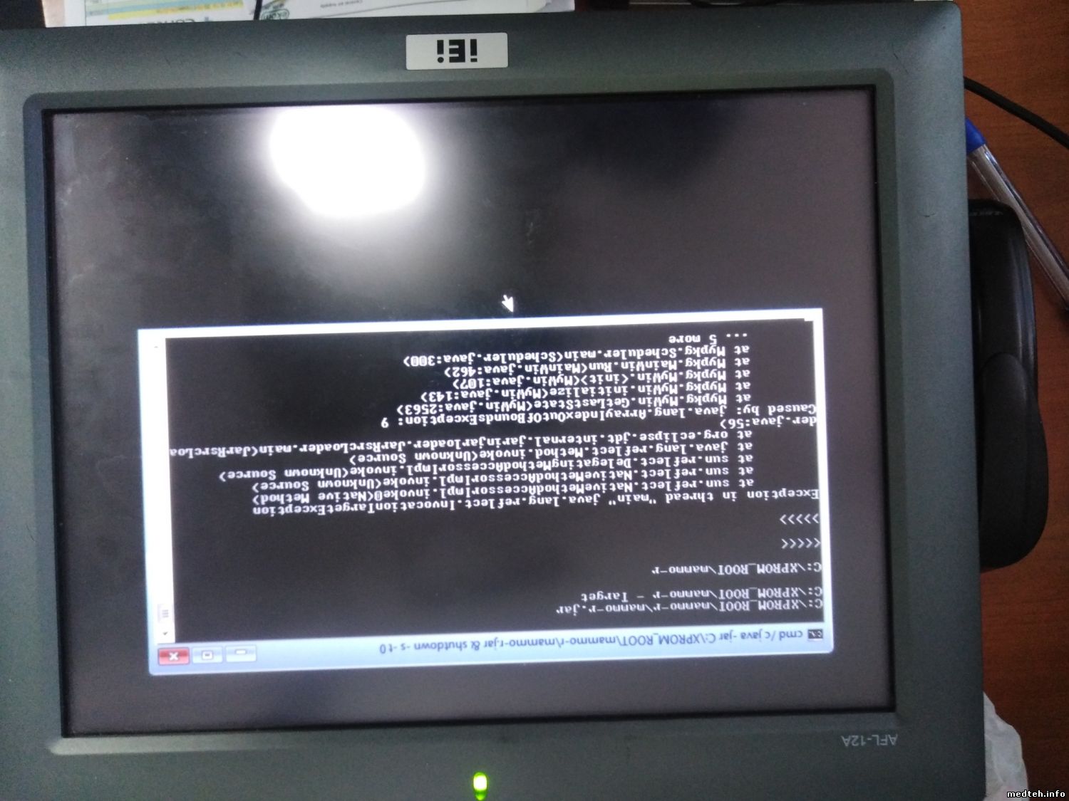

Аппарат "Маммо-РП". При включении выдаёт ошибку (фото приложил), затем сам сразу выключается.
В чём может быть проблема?
navesДата: Среда, 03.Апр.2019, 12:31 | Сообщение # 26
У вас сообщений: 1070
Ну, сам он выключается, потому что у Вас ярлык или bat-файл запускает программу, и после её завершения выключает компьютер сразу.
Нужно убрать из файла & shutdown -s -t 0, и он не будет сразу сам выключаться.
И давно это началось?
Само по себе, или кто-то рубильником по питанию всё обесточил?
Похоже на проблемы с софтом, что каких-то файлов не хватает.
