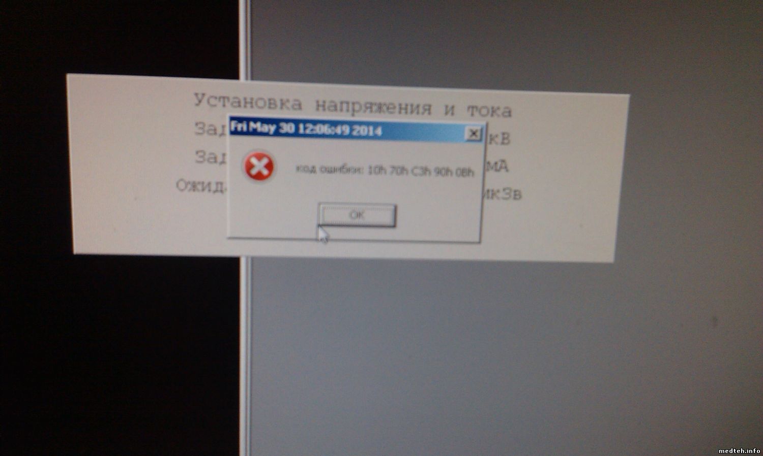

kloun71Дата: Воскресенье, 01.Июн.2014, 20:49 | Сообщение # 1
У вас сообщений: 274
тула

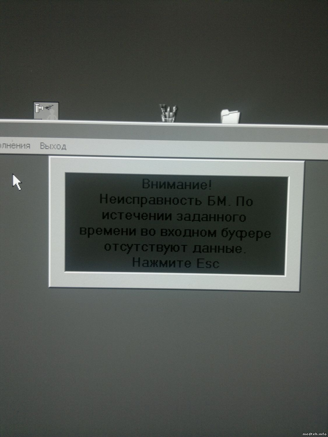

на сканирующем цифровой ФМЦ НП-О «Взгляд Орла , при попытке снимка на компьютере возникает ошибка, и кто с таким чудом сталкивался ?

M-IshevskДата: Понедельник, 09.Фев.2015, 08:13 | Сообщение # 6
У вас сообщений: 258
рентгентехник
Ижевск
Напишу сюда же - имеется аппарат НП-О "Взгляд Орла" 2007 г.в.

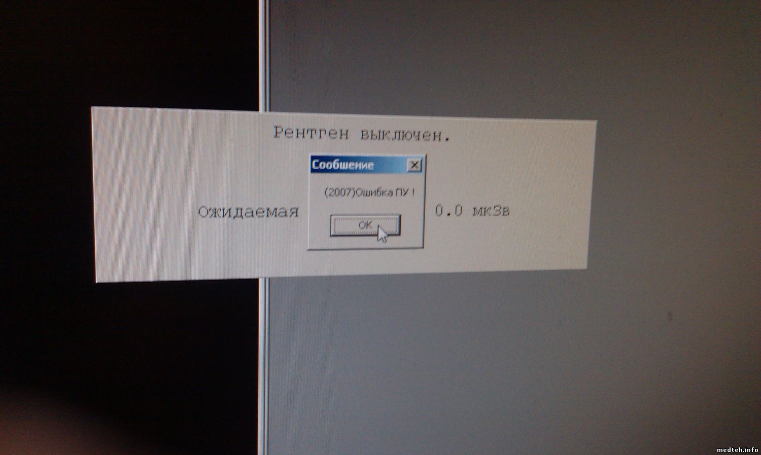

Жалобы персонала - не проходит снимок, код ошибки 10h75h00h40h01h.
При выезде оказалось, что снимок периодически проходит - но при этом существенно занижается анодный ток - вместо 10 мА установленных программа показывает по факту 2 мА. При этом снимок приходит - но фон неравномерный, имееются яркие полосы - похоже на в/в-пробои. Снимок выдрать не смог, т.к. с этим чудом не знаком совсем. Может кто сможет расшифровку ошибок подкинуть или еще какой сервисной инфой поделиться.

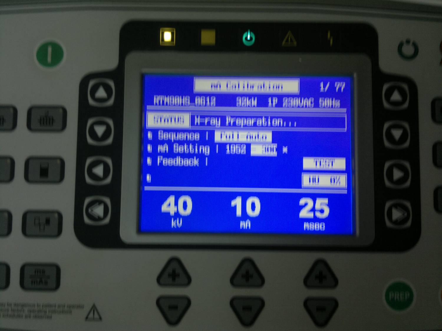

Уже пробовали. Висит на первом шаге, на этапе подготовки к экспозиции. По инструкции вся калибровка в полностью автоматическом режиме должна занять минут 20, но за 15 он так и смог "подготовить" экспозицию. Полазили по сервисному меню пульта, диагностика питающих напряжений выдаёт ошибку напряжения на роторе, а диагностика через X-ray выдаёт ошибку блока микропроцессора.

ViktorVSДата: Четверг, 11.Фев.2016, 06:37 | Сообщение # 12
У вас сообщений: 21
Инженер по ремонту
M-Ishevsk,
В аппаратах с питающим устройством производства завода “Научприбор” 10h75h00h40h01h эта ошибка указывает на ВВ пробой, слабое место их генераторного – конденсаторы их часто пробивает.

Запускаю полностью автоматическом калибровку с пульта, жму старт и всё висит на этом этапе.

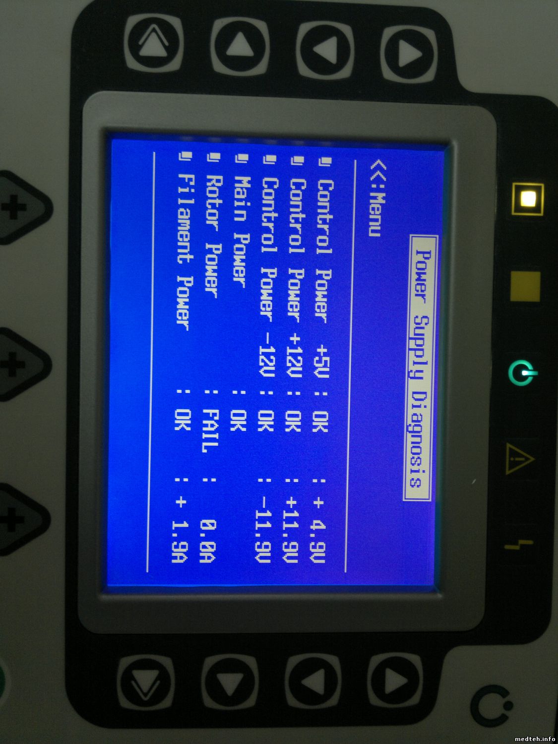

При тестировании диагностикой пульта выдаёт ошибку питания ротора.

Long, У нас были другие аппараты. Пульта совсем не было, всё через комп. Калибровка вручную, как описано. Кстати сначала тестируешь каналы связи (у тебя похоже нет связи с БМ) Потом вручную задавали параметры и подбирали код тока накала до совпадения заданного и полученного тока анода.

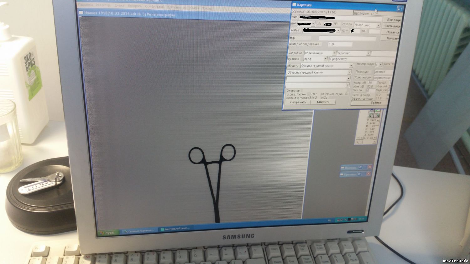

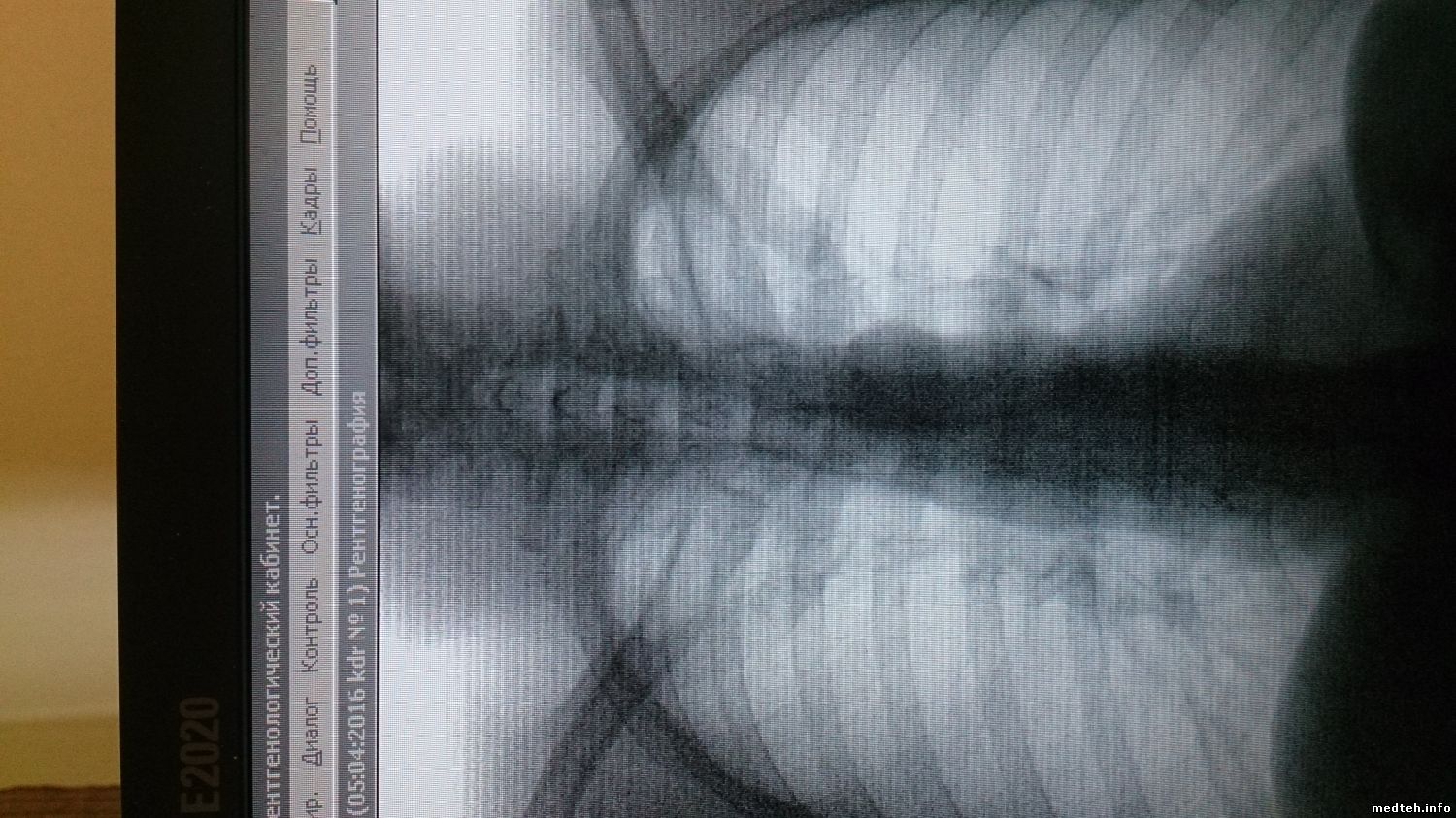

доброе время суток, не подскажите на аппарате появились горизонтальные полосы, с чем может быть связанно
Lesley85Дата: Среда, 20.Апр.2016, 10:08 | Сообщение # 28
У вас сообщений: 124
Nameless
попробуйте снять шторки коллиматора и провести экспозицию. если тот же самый артефакт, значит проблема в трубке. у светлановских трубок это беда, сервисник с орла сказал, так называемое биение анода, решается заменой трубки. у нас в поликлинике три трубки с таким эффектом поменяли по гарантии за год.
Lesley85Дата: Среда, 20.Апр.2016, 10:11 | Сообщение # 29
Nameless
если без шторок нормально, тогда нужно настраивать ширину коллимационной щели, она должна быть толщиной с два лезвия бритвы "нева".

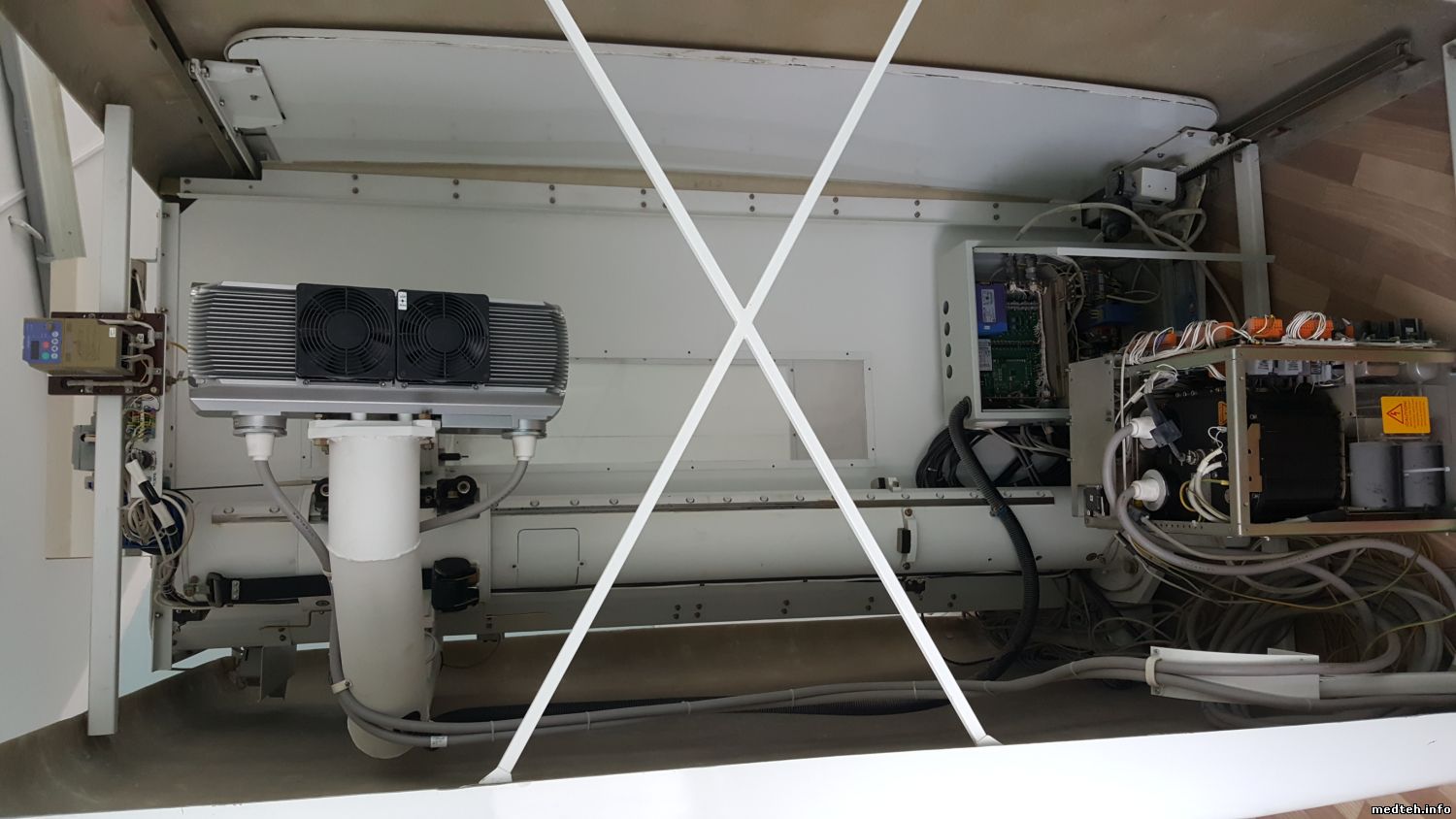

damisureДата: Вторник, 12.Сен.2017, 11:39 | Сообщение # 30
У вас сообщений: 31
Остров Святой Елены
Elensk
Добрый день
Прошу помочь с диагностикой.
Колонна с трубкой перемещается нормально, проходит весь свой путь.

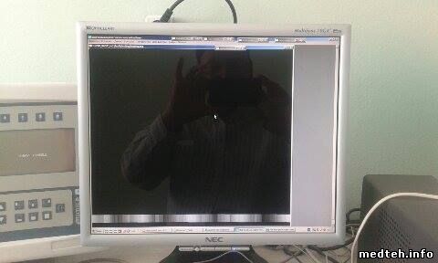

Но рентген подаётся только на доли секунды, т.е снимок получается узкая полоса снизу и остальная часть пустая, черное поле.
Прилагаю фото одного снимка. /Извиняюсь за качество/
Пообщались с производителем и они прислали схему платы управления. Но она оказалось не той, не та серия.
Потом получилось так, что мы отказались от их сервисного обслуживания. И после этого они больше не отвечают на запросы.
LongДата: Вторник, 12.Сен.2017, 11:51 | Сообщение # 31
У вас сообщений: 155
Ульяновск
Если я правильно понял, "рентген подаётся", имеется ввиду свист высокого начинается и почти сразу обрывается, а колона идёт дальше? Или свист идёт всё время движения колоны, просто на снимках чёрная полоса?
Пришли фото стойки с электроникой, легче будет понять какая у вас модификация. Можешь покопаться здесь в хранилище, есть несколько вариантов схем, я нашёл на два из трёх своих аппаратов.
damisureДата: Вторник, 12.Сен.2017, 14:49 | Сообщение # 32
У вас сообщений: 31
Остров Святой Елены
Elensk
Именно так!
Они /производитель/ просили сделать замеры на оптронах. Но без схемы не понятно, где какой оптрон.
Сфоткаю как только буду на месте.
Спасибо.

Попробуй сделать снимок в режиме без движения. Так сразу можно будет отсечь вариант с надломом кабелей.

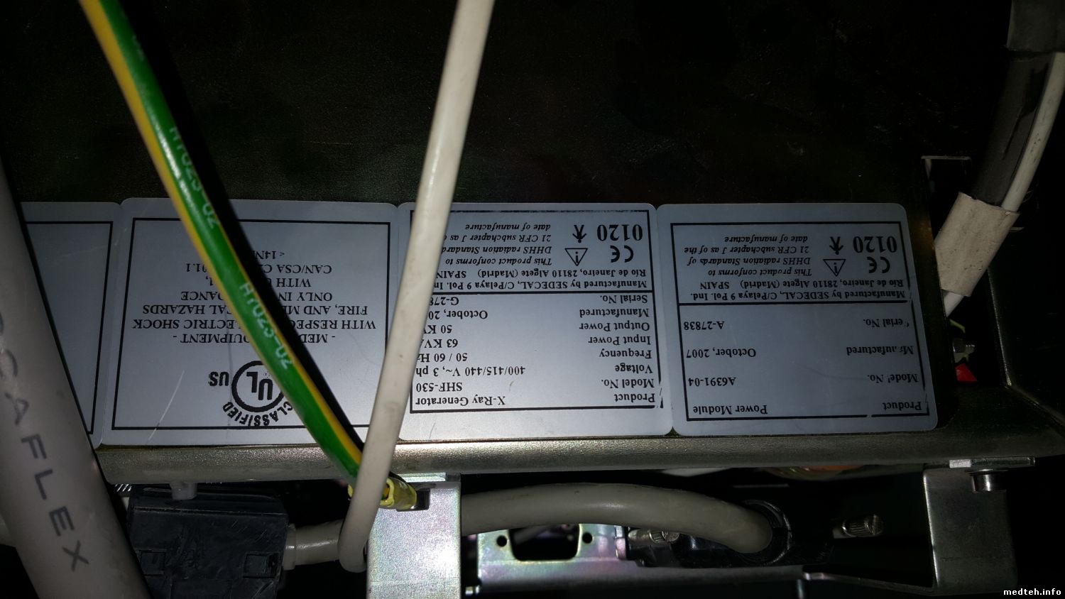

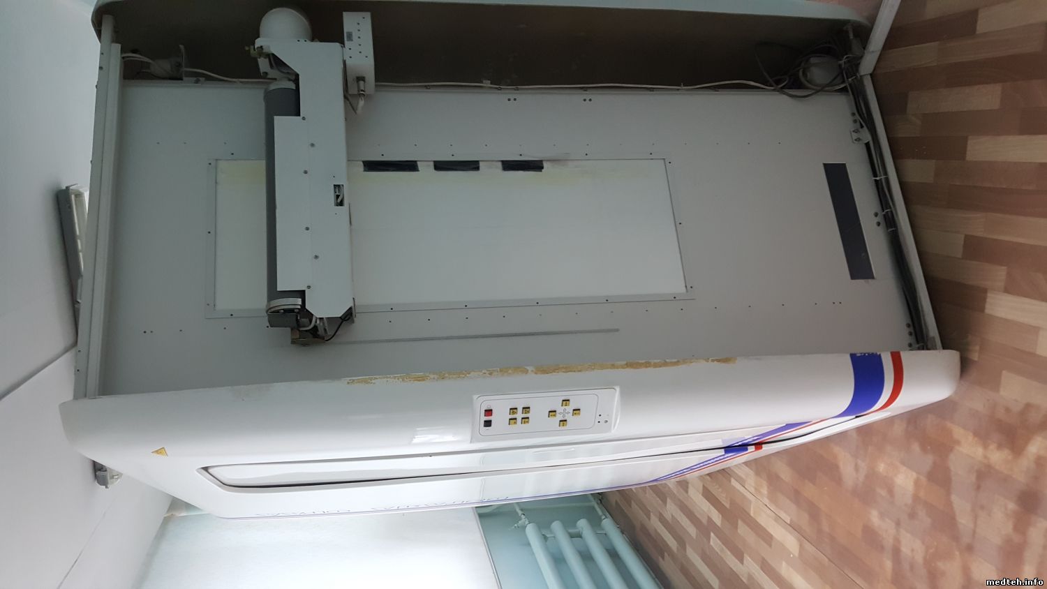

damisureДата: Вторник, 31.Окт.2017, 06:02 | Сообщение # 34
У вас сообщений: 31
Остров Святой Елены
Elensk
Прилагаю фото самого аппарата и генератора. По поводу схемы, я скачал то что было здесь. Но там больше схемов относящихся к аппарату "Сибирь", насколько я понял. А именно к "Взгляду Орла" не нашёл схем. Есть ли у них точки совпадения?
Не могли бы вы дать уточнение по поводу снимка в режиме без движения?
LongДата: Вторник, 31.Окт.2017, 07:17 | Сообщение # 35
Ульяновск
С таким вариантом я не сталкивался. Похоже это своеобразная переходная модель между НП-0 и современным Взглядом. Кабина уже пластиковая, но колонна трубки ещё из труб и чтобы залезть внутрь надо снимать боковую стенку. При этом сама трубка ближе к современному варианту. Питающее, судя по шильдикам, Sedecal, в принципе проблем с документацией на него быть не должно, просто надо смотреть отдельно от орловца.

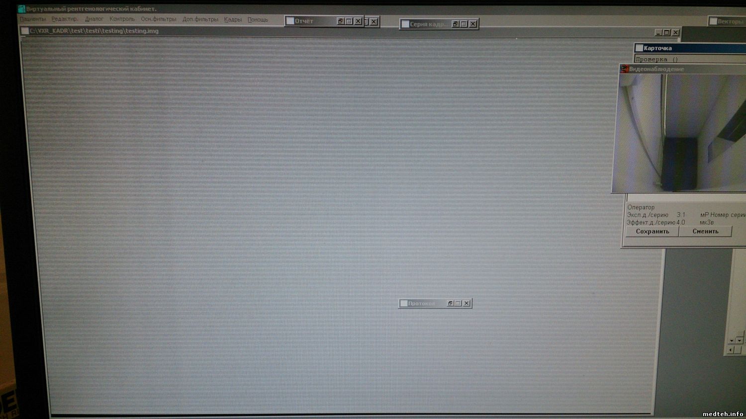

Для снимка "без движения" необходимо запустить программу ВРК-Программа контроля. Там при снимке можно задать дополнительные параметры: напряжение; ток; длину снимка и пр., в том числе вариант без движения, когда снимок идёт, но колонна не двигается. Более подробно смогу расписать недели через 1,5-2, когда попаду на данный аппарат.
damisureДата: Среда, 01.Ноя.2017, 07:31 | Сообщение # 36
У вас сообщений: 31
Остров Святой Елены
Elensk
Пытаюсь прощупать что нибудь через программку X_RPS /Тестирование УРПС/.
Вызывают сомнение следующие ситуации:
1. В меню "Тестирование" тестирование БКУ проходит нормально. Проходит и передача и приём данных.
А две другие, тестирование Диспетчера и тестирование БМ не проходят! Передача данных проходит а приёма данных нет. Выдаёт сообщение "Отсутствует данные в буфере компьютера".
2. В меню "Работа" подготовка проходит нормально и выдаётся зелёное сообщение об успешном прохождении подготовки и с просьбой нажать Enter для съёмки. Но после нажатия Enter выдаётся всё тот же сообщение "Отсутствие данных в буфере и съёмка прекращается".

Замерил осциллографом сигнал "Снимок" идущую от БКУ на генератор "Седекал". Сигнал идёт от БКУ через пульт управления "Седекал"-а. На пульте есть разъём для выносной кнопки. Туда и подаётся сигнал.
Сел осциллом на сигнал "Снимок".
Сигнал идёт длинее чем подача высокого.
Получается подача высокого прекращается намного раньше чем сам сигнал "Снимок" от БКУ...!
При этом ни на пульте "Седекал" ни на самом компе нет никакой информации об ошибках.
Нет и ничего подозрительного по работе ВВ части. Ничего не свистит и не гудит...

1. Проблема с высоковольтными кабелями, проверяется, как я уже писал, снимком "без движения", в программе "ВРК-Программа контроля", а не "X_RPS /Тестирование УРПС/".
2. Срабатывает защита в высоковольтном блоке, но это нужно ковырять уже после п.1.

Всё оказалось гораздо проще чем казалось! У нас почти единственная модель с генератором "Седекал"! А с ним разработчики в тот момент ещё не успели сделать интерфейс по передаче уставки с программы на УРП. Так что просто нужно было ту уставку, что выдавала программа нужно было вручную ввести на пульте "Седекал". А там у нас стояла время меньше одной секунды...!
Вот и всё, проблема решилась!
