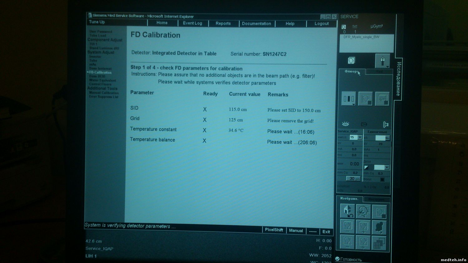

А скриншот проги(+рабочий стол) с АРМа лаборанта можно увидеть?
Если используется родной софт Trixell проблем не вижу.
Ну а если софт Сименсовый, то боюсь без сервисных паролей будет шляпа.

Сам спросил - сам отвечаю
Калибруется из сервиса, из вкладки на скрине. Для входа нужен сервисный пароль.
