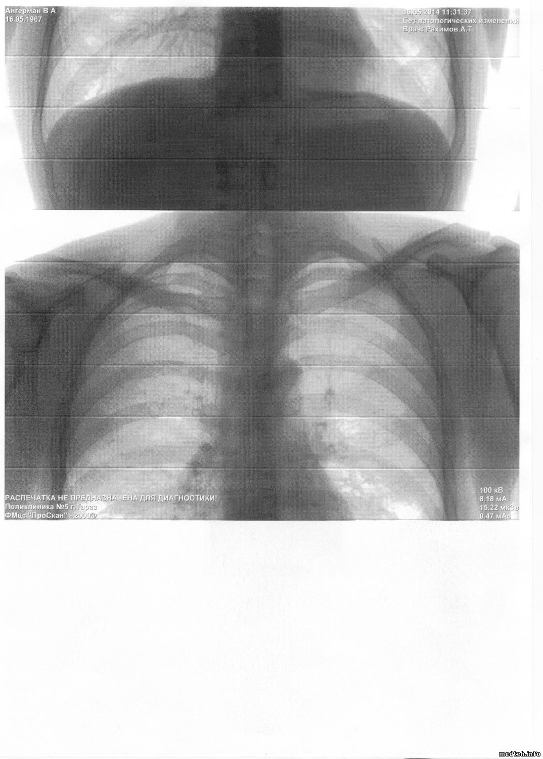

Здравствуйте, ПроСкан - 2000 стал выдавать иногда снимки
При выборе - худой, нормальный - снимок проходит нормально, а при выборе -полный-
при снимке анодное напряжение блокируется из за превышения анодного тока
82/110 кВ 25,5/12,2ма; 80/110кв 65,5/12,2ма; Эта неисправность аппаратная или программная.

Произведите калибровки.
Dmitriy1972Дата: Вторник, 20.Май.2014, 09:06 | Сообщение # 3
У вас сообщений: 79
Проверьте наличие и качество смазки в высоковольтных наконечниках.
tyumenecДата: Вторник, 20.Май.2014, 09:19 | Сообщение # 4
Аппарат чувствителен к заземлению. Идёт наводка(помеха). Я устранил такое только заменой кабеля К16.
