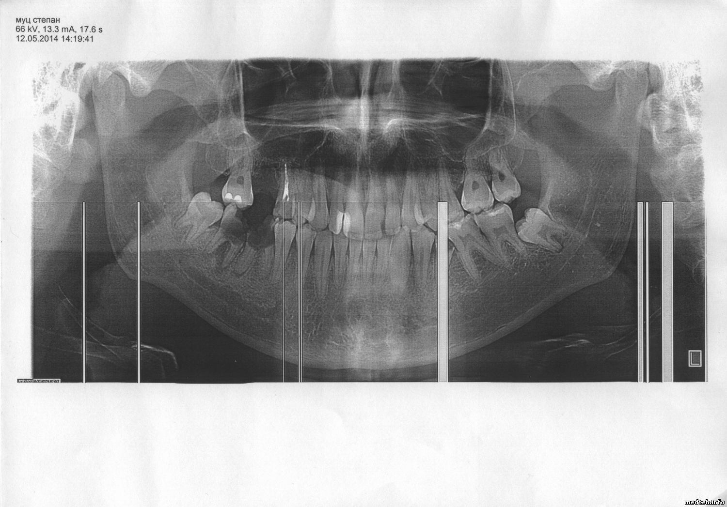

Периодически появляются полосы разной ширины на снимке, причем снимок делится ровно на две части верхнею и нижнею. Щелевая соосность выхода излучения из диафрагмы и приемника проверена, оптоволокно связи аппарата с компьютеров проверено, высокое идет ровно без пульсаций (проверено с помощью люминофорного экрана). Не понятно, от чего возникают такие полосы. Посоветуйте, что нужно смотреть, снимки прилагаю.

интермедсервис не худо бы спросить.
как-то похоже на глюк матрицы датчика.

Я тоже склонен к матрице, попробую датчик поставить на другой аппарат.

Можно еще проверить data-кабель и кабеля питания датчика.
питание-не факт. а вот передача данных и разъем датчика-надо бы.
