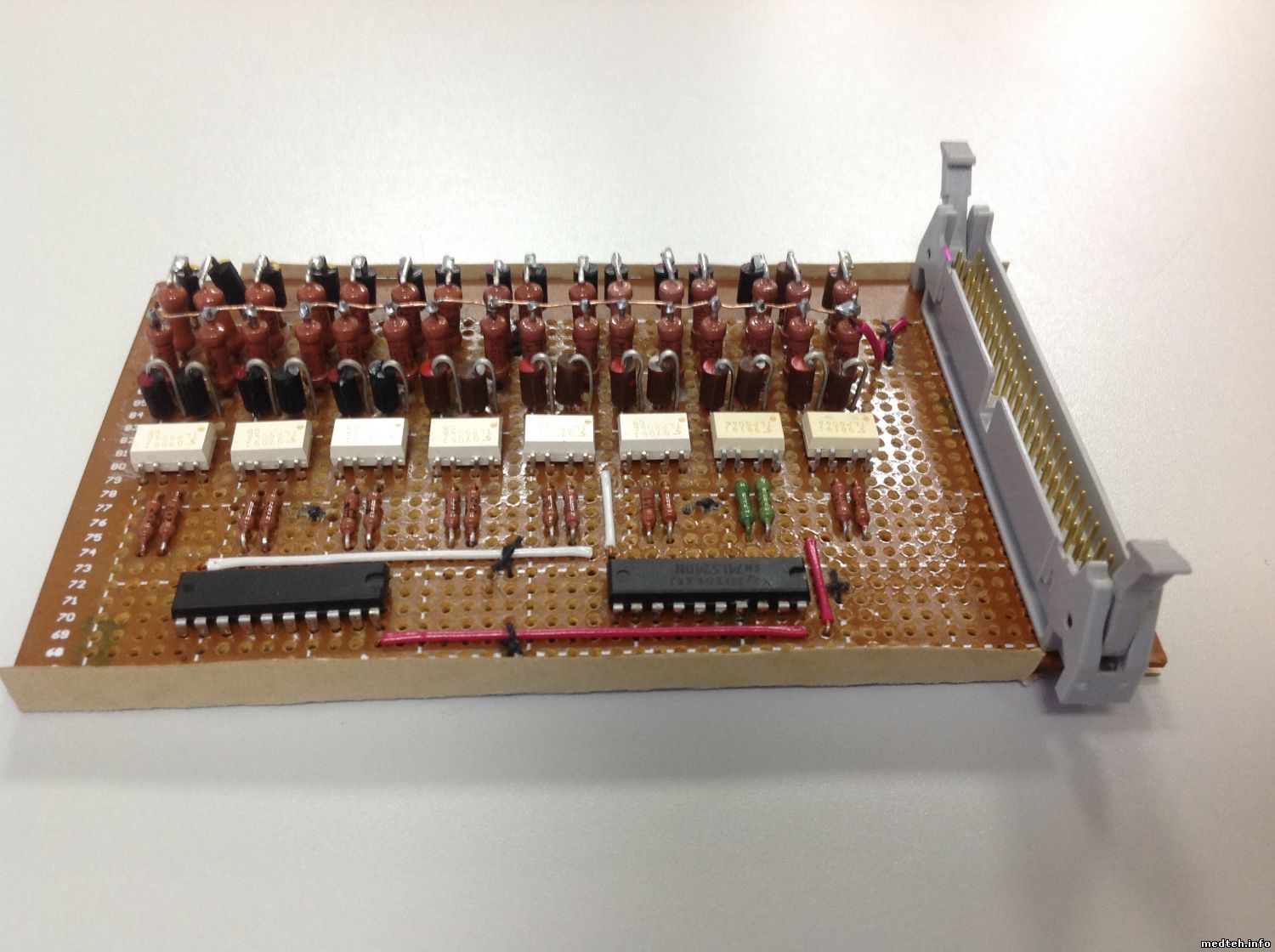

rodon79Дата: Суббота, 10.Май.2014, 16:19 | Сообщение # 2
У вас сообщений: 220
плата in
ЦЕХДата: Воскресенье, 11.Май.2014, 20:23 | Сообщение # 3
У вас сообщений: 262
рентгентехника
Белые ночи
Цитата rodon79 ()
плата in
Ага, Пропаять усё на энтой грелке треба аккуратненько, мона осликом потыкать после для самоуспокоения biggrin , ну и напоследок подвесить под ней карлсона, можно двух "паровозиком" rofl
StasikДата: Воскресенье, 11.Май.2014, 20:37 | Сообщение # 4
У вас сообщений: 342
Красноярский край
Или сделать так
kupagenДата: Понедельник, 12.Май.2014, 22:18 | Сообщение # 5
У вас сообщений: 237
stasik - супер!!!
StasikДата: Вторник, 13.Май.2014, 17:29 | Сообщение # 6
Красноярский край
kupagen - спасибо!
Резисторы со стороны светодиодов виновники в нагревании платы.
У меня 0.5Вт горячие. По всем подсчетам 24х24:680=0,84Вт если не учитывать падение напряжения на светодиоде, но это незначительно.
P.S. Точно уже не помню, или 24х24/1.2=0,5, может и резисторы на 620 во всех расчетах.

ParkincjnДата: Суббота, 17.Май.2014, 03:42 | Сообщение # 7
У вас сообщений: 109
Электромеханник
Хабаровск
Плату IN проверили на аналогичном аппарате, исправна.
Сообщение отредактировал Parkincjn - Суббота, 17.Май.2014, 03:50
