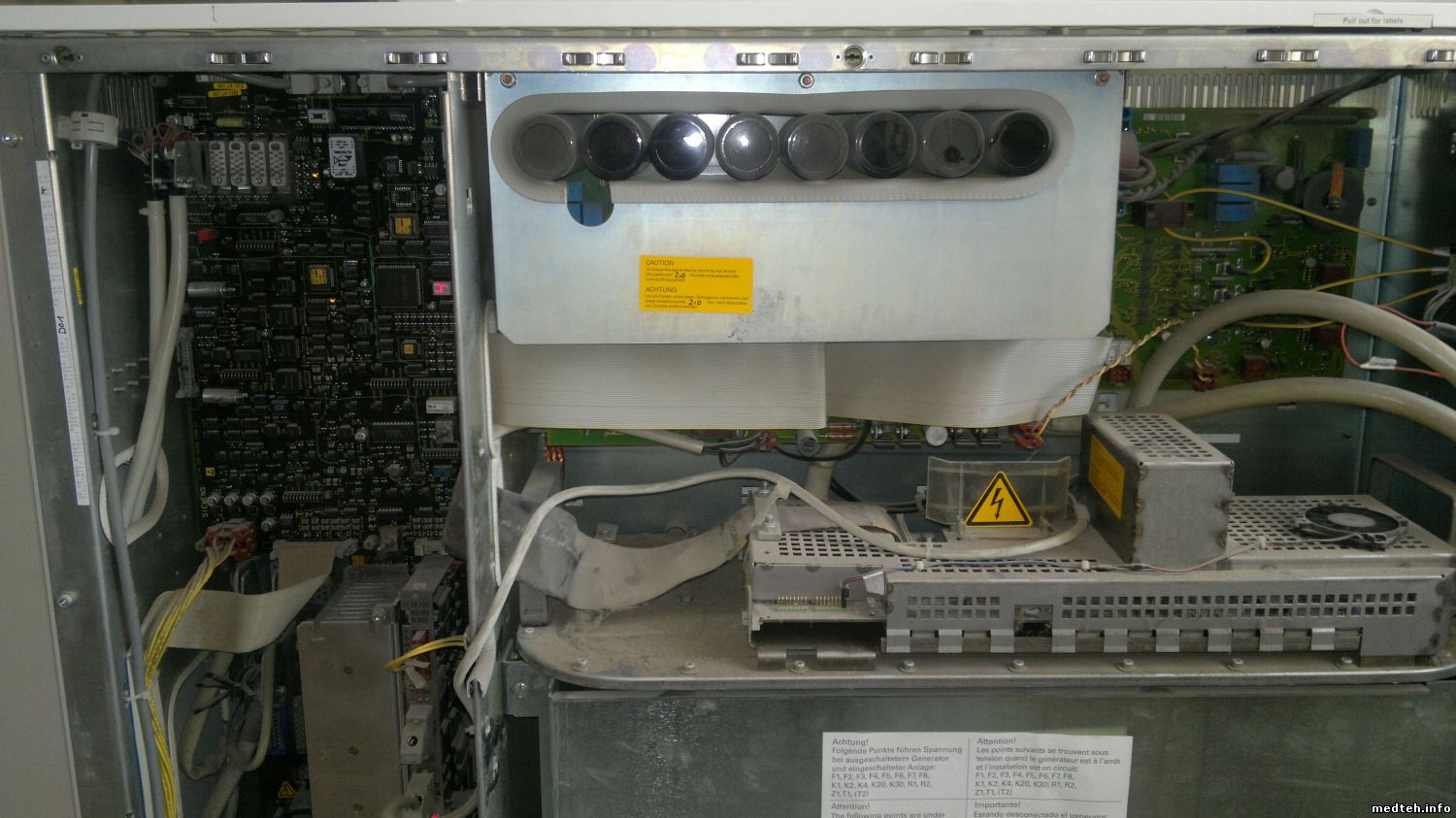

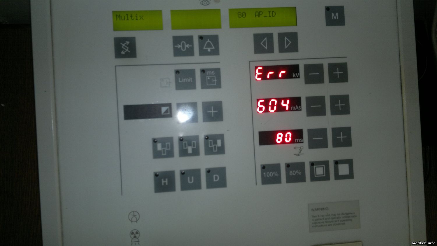

Попался такой аппарат, может кто поможет с сервиской и советом.

"Error 604/80 means the intermediate voltage (ZK) is below 400V. This supplies the HT inverter & anode starter.
Phase missing? Ribbon cable from D100.X20 to D115.X20
Charging resistors R1R2 faulty
Check contacts of PS & LC contactors & ensure they are energizing."

Коды ошибок есть, схемку бы. Ошибка возникла после вмешательства сторонних людей. До этого другая была.

Похоже, что это РПУ Siemens Polidoros LX (10-ти летнего возраста), если это так, то схемы есть. Не факт, что точно того же исполнения (года), судя по фото. Правда схемы формата А3, а у меня сканер А4. Только фото, наверное?

На снимке Siemens Mujtix примерно 2001 года (томо-стол с колонной и стойка снимков), если в низу генератора слева ( на снимке не видно) стоит питающий трех фазный трансформатор, то это он, на него есть схемы, формат А3. Вариант выпускающийся позже идет с импульсными блоками питания и начинка стола - томо изменена, что конкретно интересует, альбом довольно большой.

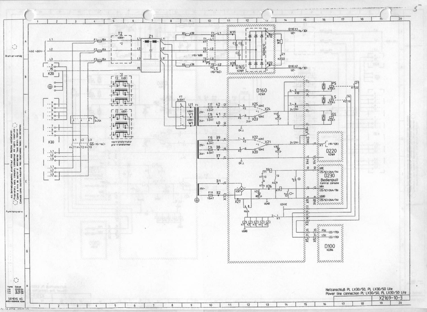

petroveechДата: Четверг, 15.Май.2014, 07:08 | Сообщение # 7
У вас сообщений: 1073
Иженер

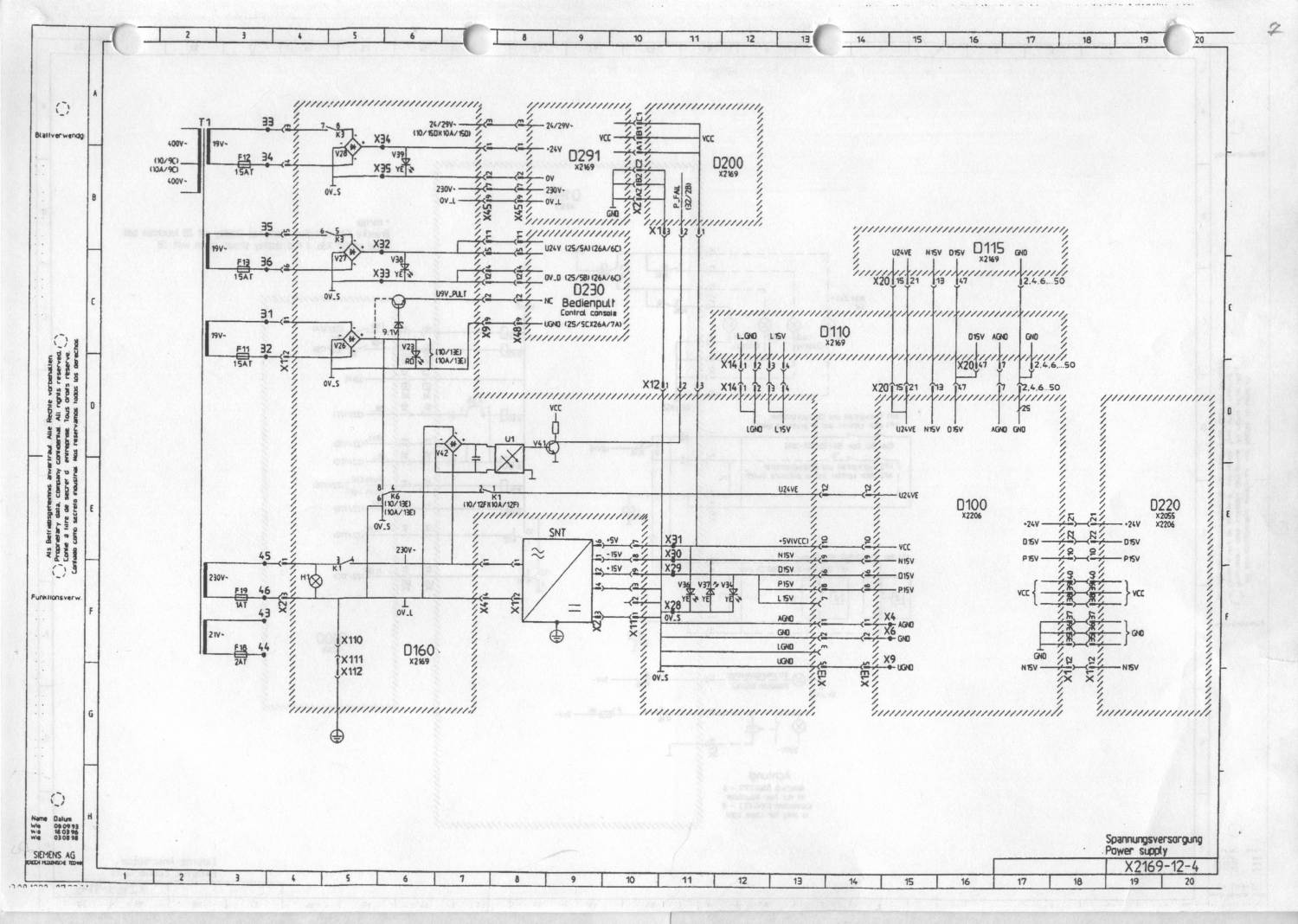

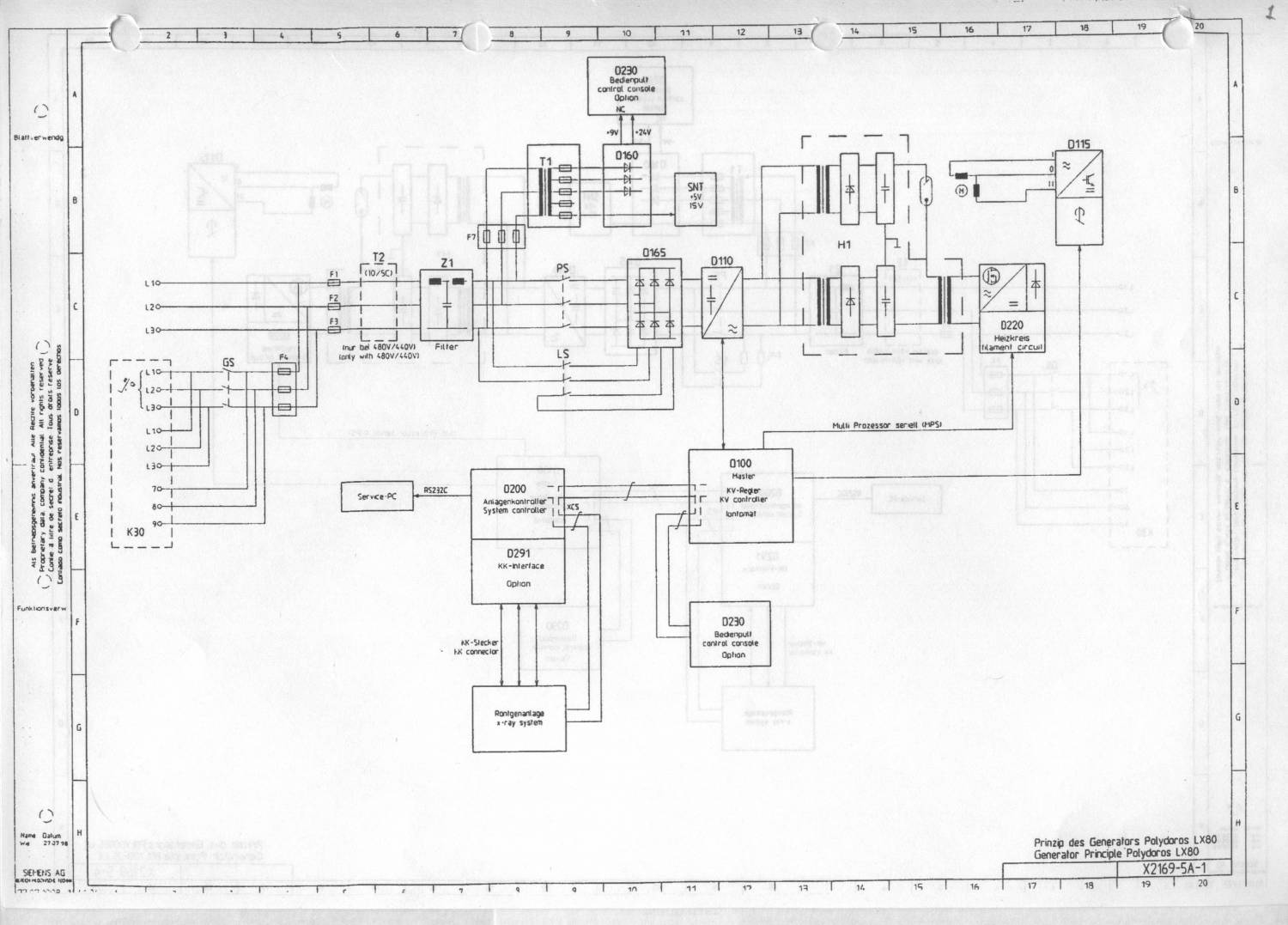

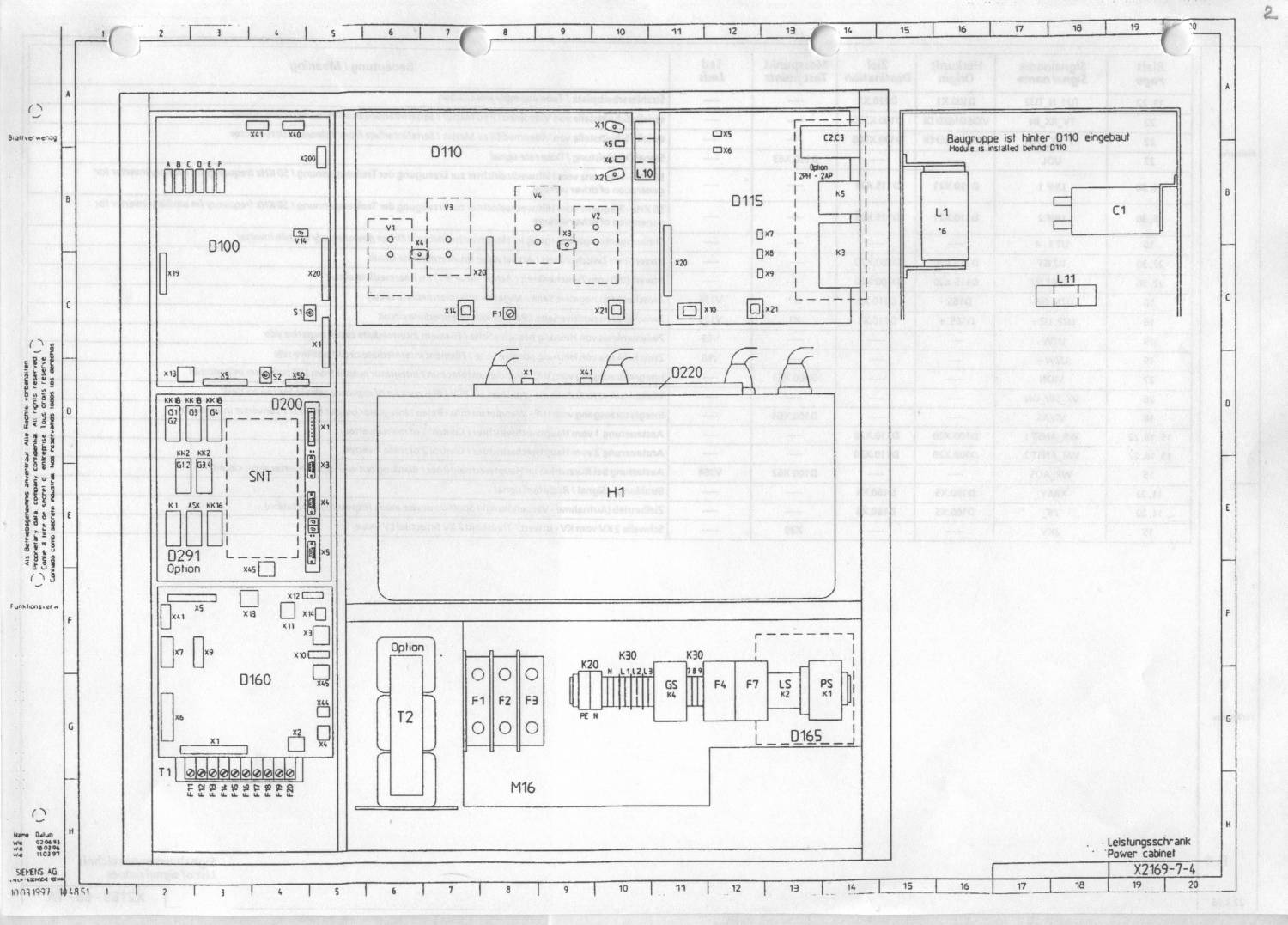

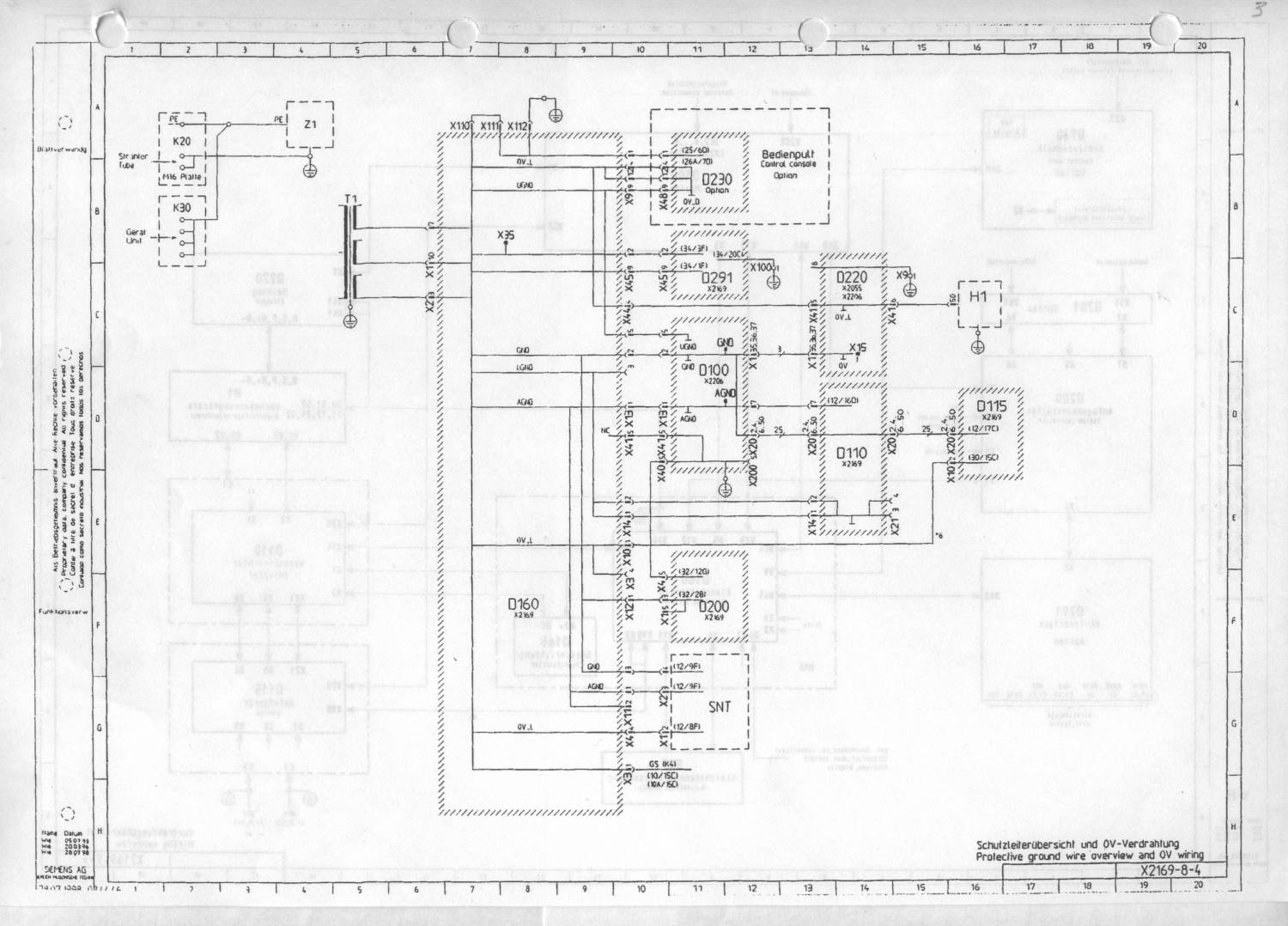

Интересны первичные цепи питания и цепи слежения за питанием.
Сообщение отредактировал petroveech - Четверг, 15.Май.2014, 07:09

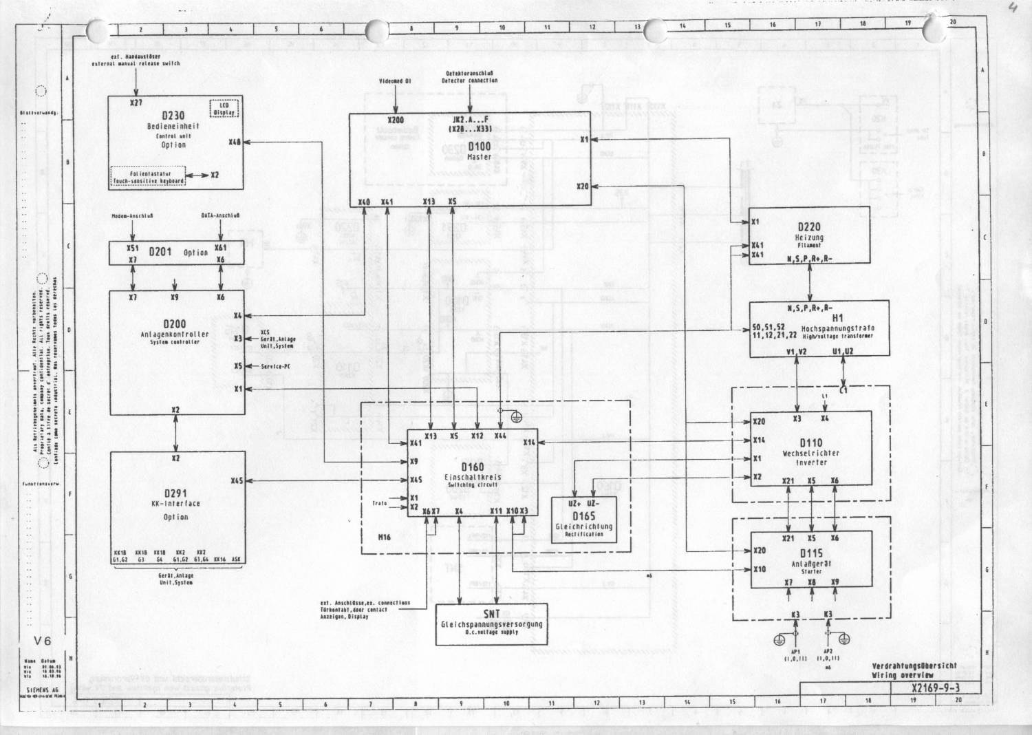

ParkincjnДата: Пятница, 16.Май.2014, 08:36 | Сообщение # 8
У вас сообщений: 109
Электромеханник
Хабаровск
Сканировал цепи питания
8190969.jpg (146.3 Kb) · 5551317.jpg (178.7 Kb) · 7123070.jpg (164.4 Kb) · 6320929.jpg (162.6 Kb) · 7979787.jpg (189.3 Kb) · 3221468.jpg (187.2 Kb)

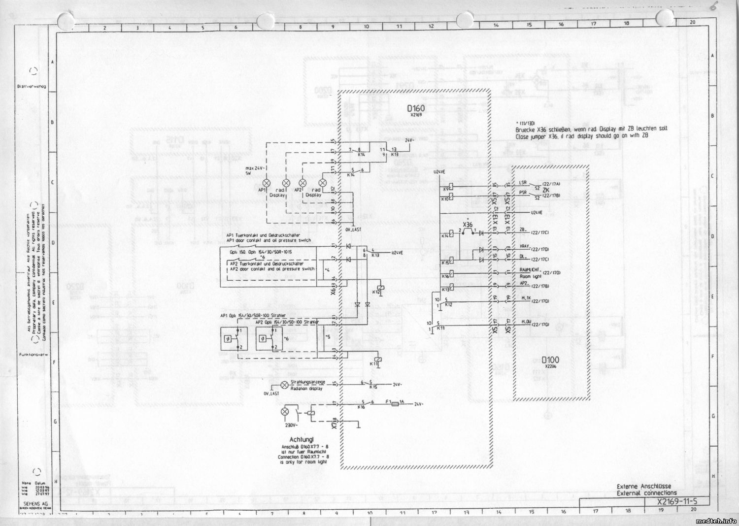

ParkincjnДата: Пятница, 16.Май.2014, 08:42 | Сообщение # 9
Электромеханник
Хабаровск
Еще схема сочетания D160 c D100
