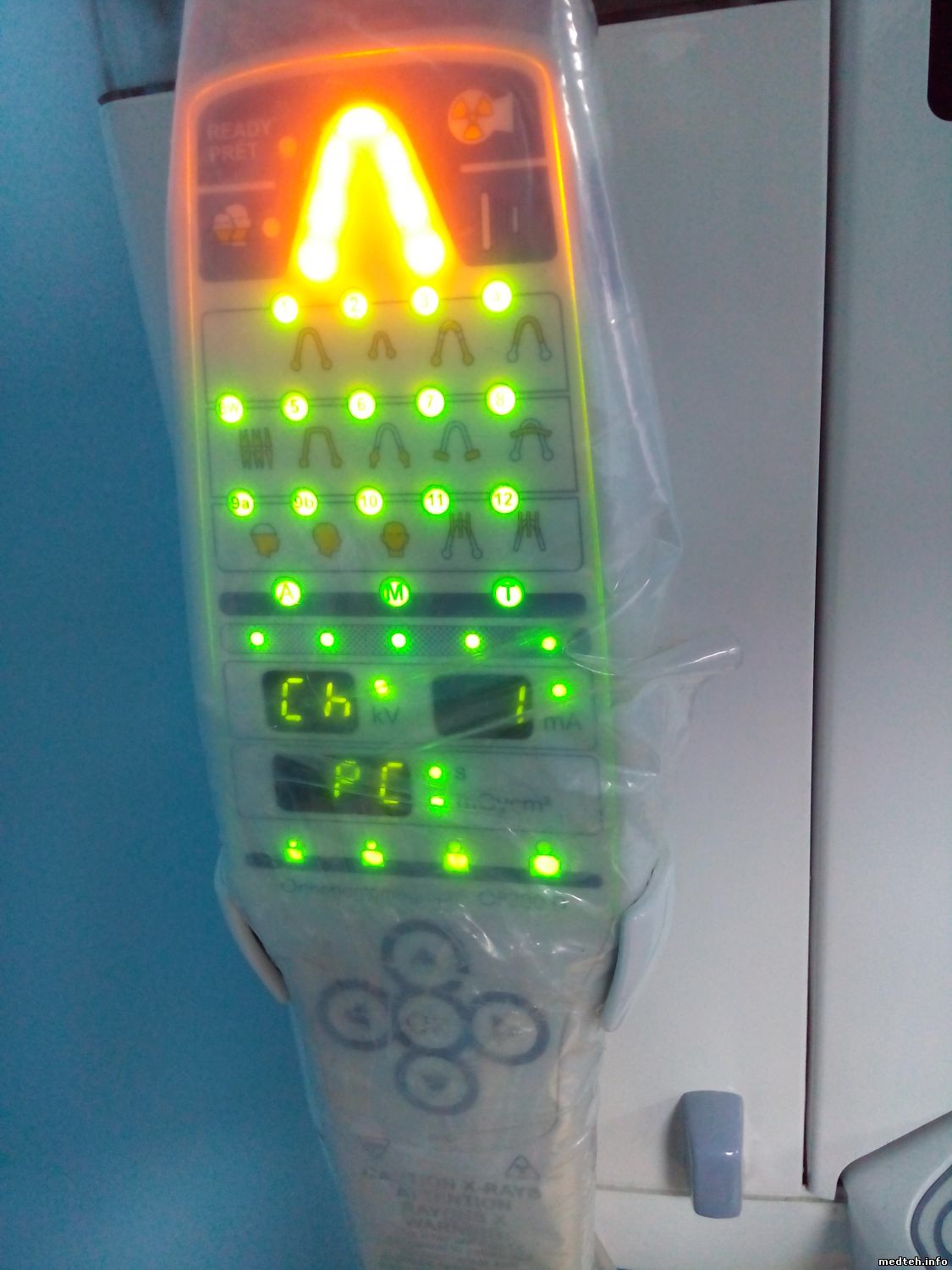

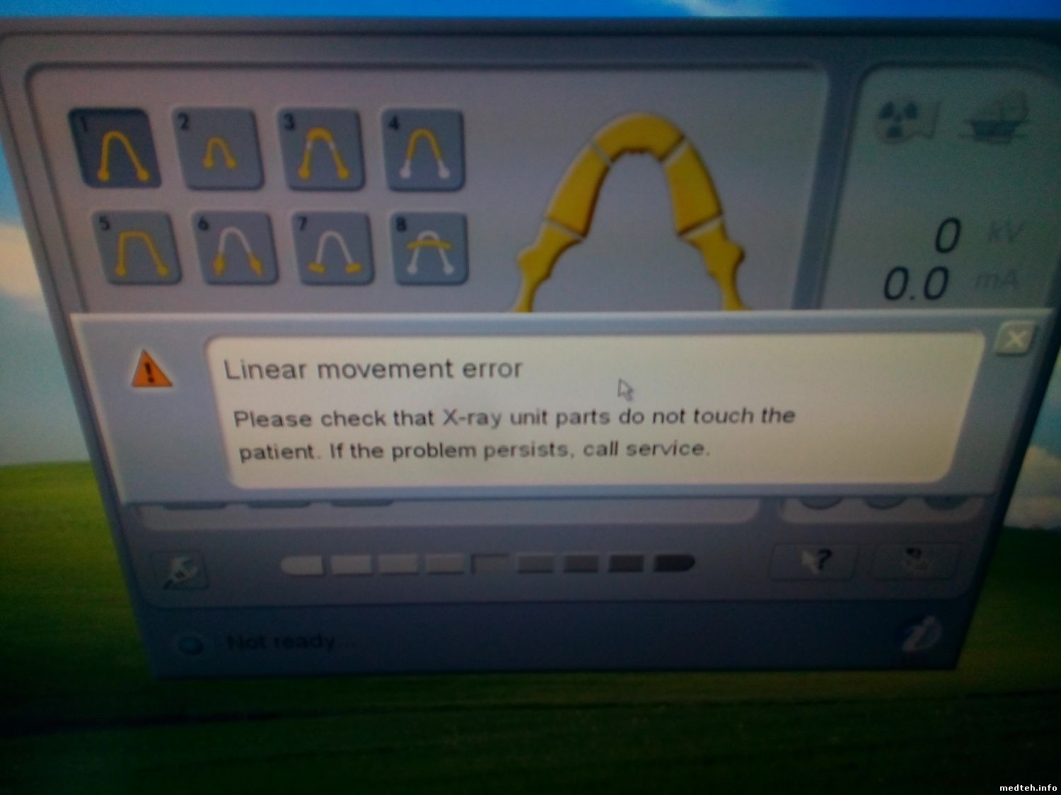

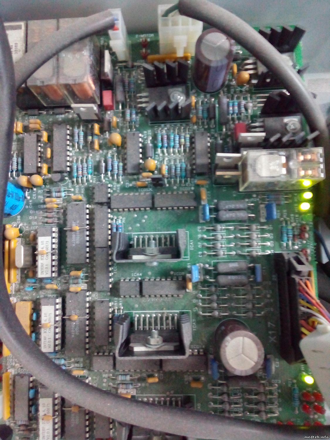

А у меня с ОПГ появилась следующая проблема, во время исследования при повороте слышен гул и "голова" заедает, на дисплее компьютера появляется ошибка (фото1), на пульте (фото2) индикация платы у движка (фото3). Вскрытие показало, что заедает, движок перемещения "головы" по горизонтали. Кто-нибудь сталкивался с подобным?

а пылесосить не пробовали?

вся Россия
смазать надо еще привод

Аппарат не на обслуживании, в области, но это не важно.
Почистили, то конечно, сразу, но проблема сохраняется.
Повторю вопрос, если кто-нибудь сталкивался с подобным, подскажите пути решения.
