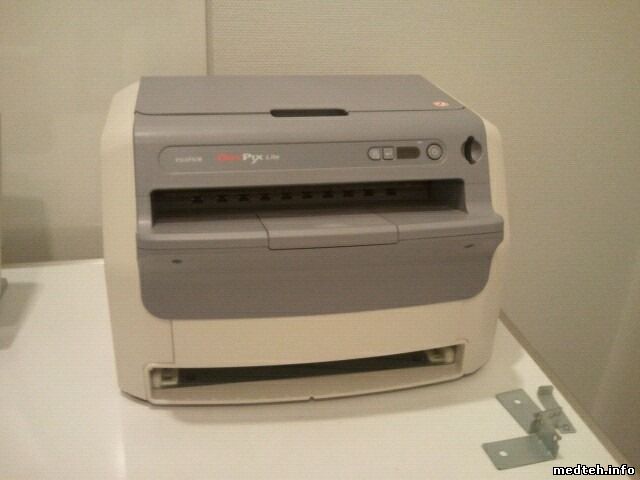

Мне предстоит работать на рентгене SHIMADZU FLEXA VISION + принтер FUJIFILM DRY PIX.
Документации по пользованию нет, сами пытаемся. От инженеров, которые устанавливали аппаратуру, толку никакого, на звонки не отвечают. Всё бы ничего, но не получается послать на печать снимки. Принтер всё время издаёт сигнал, на дисплее написано - 203. Наверное, номер ошибки.

Про аппарат не знаю. Какая модель FUJIFILM DRY PIX?

Однобункерный,там только формат плёнки 35х43

Какая модель.

Точного названия модели не знаю, когда буду на месте, то поищу на нём.

203 Ошибка. FPMC (при остановке) Состояние FPMC является состоянием ошибки, когда двигатель останавливается. Конфликт при обработке в механизме связи CAN.
