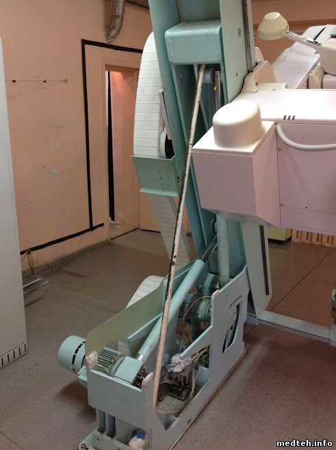

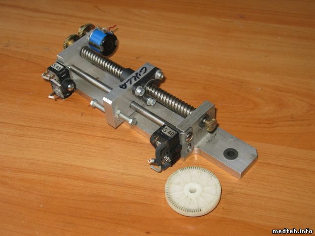

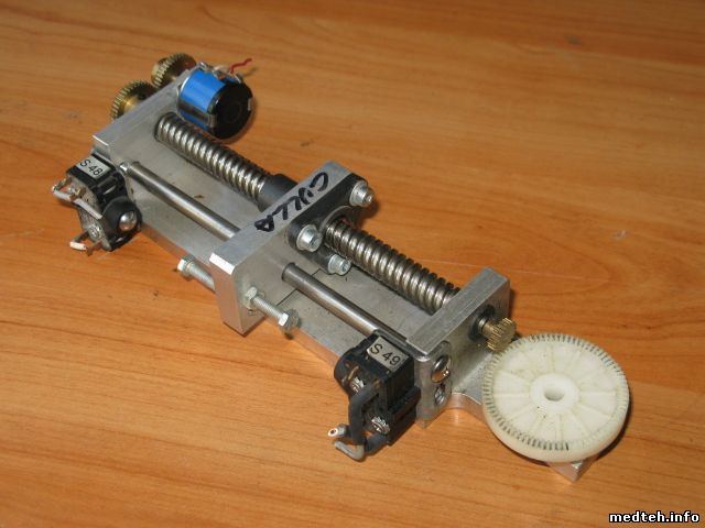

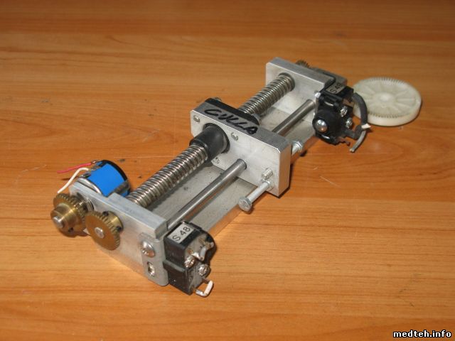

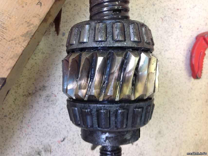

StasikДата: Вторник, 15.Апр.2014, 07:41 | Сообщение # 5
У вас сообщений: 342
Красноярский край
Вот в чем проблема shok
Алекс-200Дата: Среда, 16.Апр.2014, 20:42 | Сообщение # 6
Машина любит смазку ireful
Осталось выяснить какую unknown
vfДата: Среда, 16.Апр.2014, 21:51 | Сообщение # 7
У вас сообщений: 473
Цитата Stasik ()
Вот в чем проблема
так в чем проблема?

Цитата vf ()
так в чем проблема?
зубья сьелись. на левой стороне отчетливо видно полукруглый срез от штока.

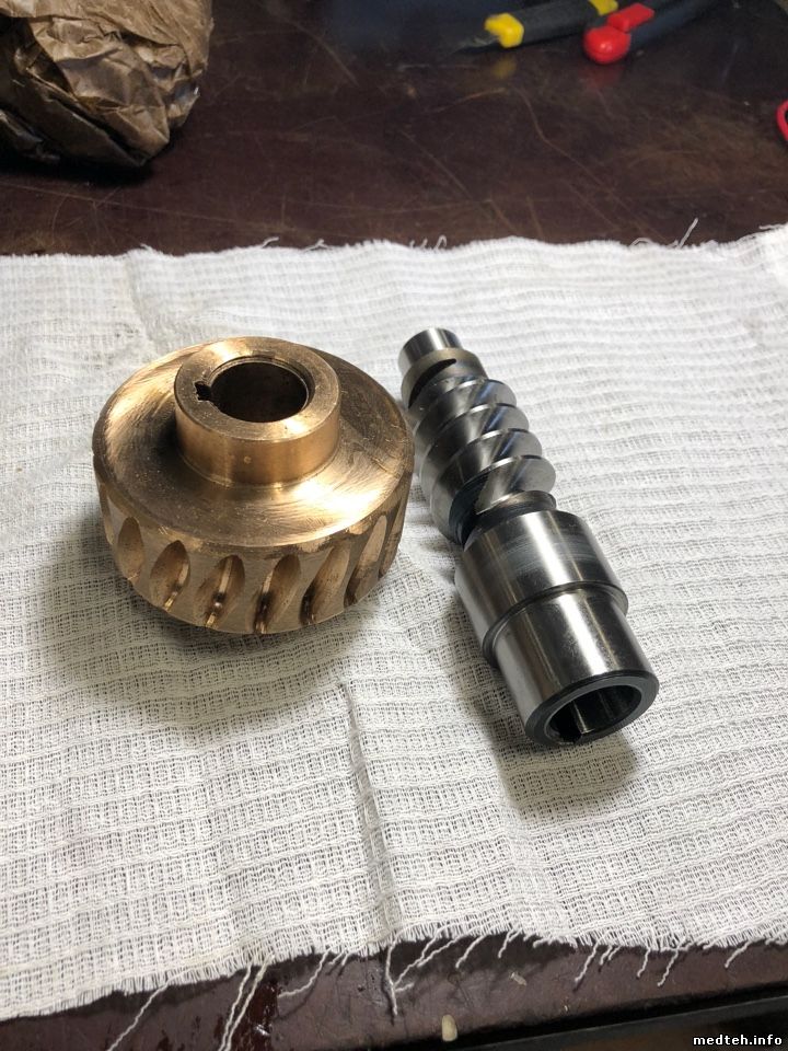

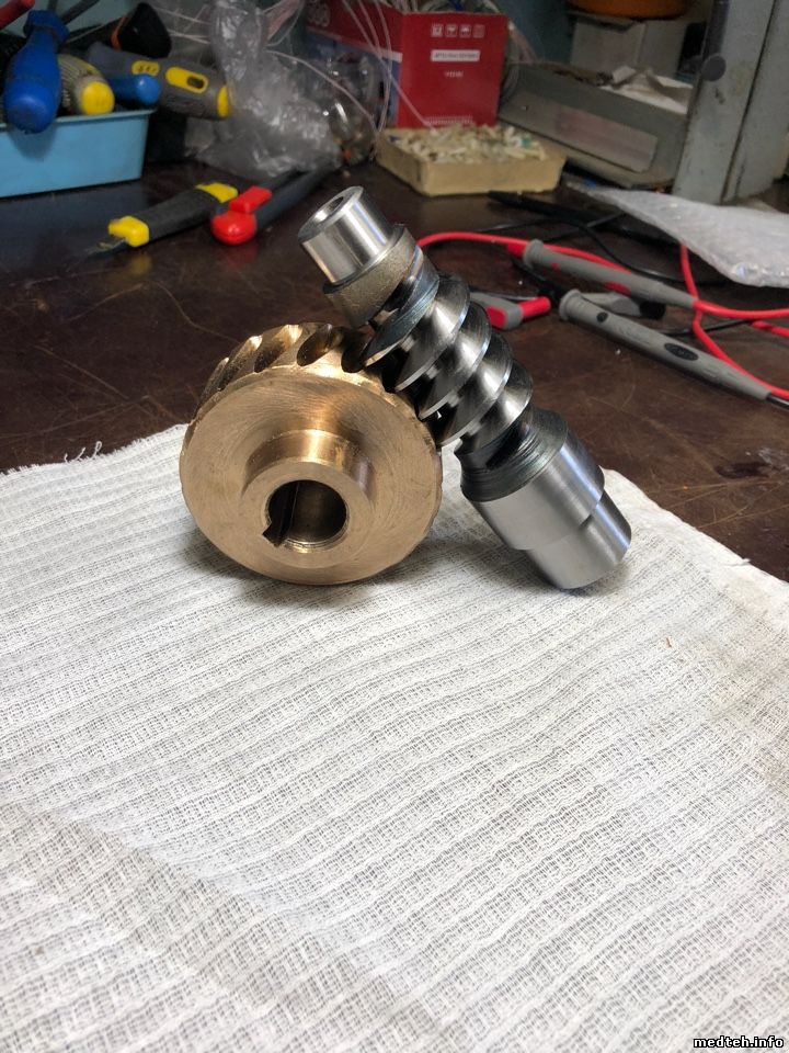

По вопросу изготовления шестерни вошли в контакт с несколькими специалистами по редукторам. Их вердикт одинаков и сводится к следующему:
1. Делать шестерню по образцу - это "колхоз", т.к. неизвестен тип зацепления (коих множество), профиль зуба, технология шлифовки сопрягаемых поверхностей, материал и т.д. и т.п. Поэтому уважающий себя специалист за такую самоделку не берётся.
2. Для изготовления червячных пар существуют различные программы расчета и конструирования, под которые производство оснащается соответствующей технологией, оборудованием и инструментом. Поэтому вероятность встретить технологию изготовления именно такого профиля зуба весьма мала.
3. Решение вопроса видится в расчете, конструировании и изготовлении червячной ПАРЫ (первичный червячный вал и зубчатое колесо) с требуемыми характеристиками редуктора и имеющимися габаритно присоединительными размерами.
Под п.3 нашли завод с полным технологическим циклом и отправили вал и шестерню для изучения возможности изготовления ПАРЫ. Ждем результатов.

Алекс-200Дата: Понедельник, 13.Авг.2018, 14:38 | Сообщение # 25
По просьбе форумчан фото червячной пары в упаковке и без.

5. Демонтируем верхнюю ось крепления актуатора. С левой стороны оси есть отверстие с резьбой М5 как я понял она служит для съёмника. Из моего опыта на одном аппарате эту ось демонтировали без особых затруднений, на другом (это было вчера) вынуть её не получилось. Было принято решение сделать отверстие и выколотить ось. На фото видна отметка синим под будующее отверстие.
6. Для удобства записываем значения потенциометра и фиксируем положения механизма крайних точек и перебрасываем на монтируемый актуатор. Если сделать это аккуратно то калибровка не понадобиться.
7. Монтируем в обратной последовательности. Длину актуатора про монтаже на оси удобно регулировать через привод электродвигателя (у меня подошёл небольшой молоток острой частью)
Это наше колегиональное решение, которое не претендует на правильность.
