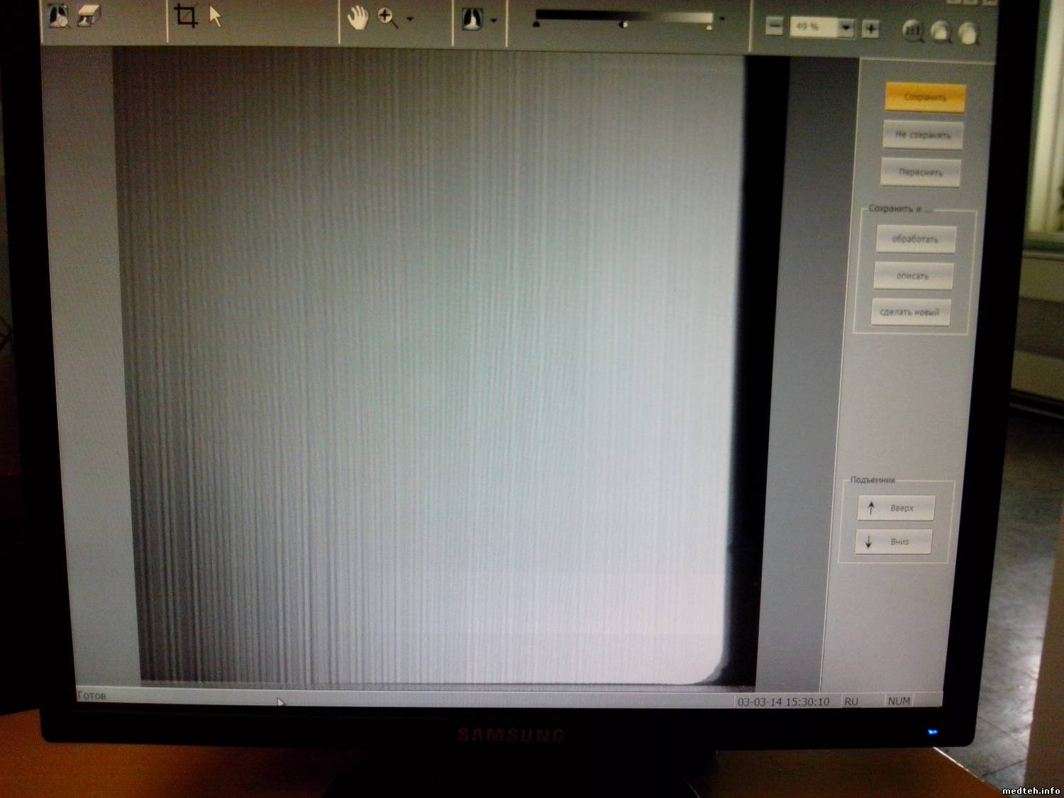

Доброго времени суток!
Искал похожее на форуме, не нашёл (может не по глазам).

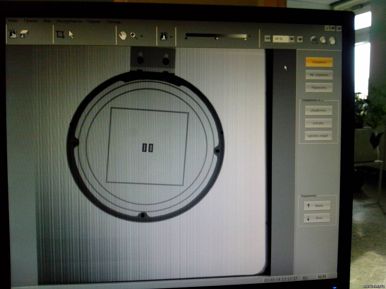

После снятия трубки для устранения течи масла, подключили оба фокуса (не сталкивались с "однофокусными", скорее по незнанию ...). После установки, пробило катодный кабель (правда, в месте перегиба). То ли совпадение, то ли из-за двух фокусов?
Отключили "большой", заменили кабель. Но теперь на изображении полосы в виде градаций яркости и неравномерное по яркости поле.
Вопрос: несовпадение щели с детектором или после пробоя что-то убило?
Да, после пробоя пришлось заменить плату МКУ - не было тока трубки ...
Прошу сильно не пинать.

AlibombaДата: Вторник, 04.Мар.2014, 09:02 | Сообщение # 2
У вас сообщений: 37
Вологда
Скорее всего ты прав, что это результат несовпадения щели с детектором. Попробуй изменить положение детектора в ту или иную сторону. Там есть специальные регулировочные винты. Только равномерно верхние и нижние, иначе полосы останутся на одной стороне снимка.

MyatrickДата: Четверг, 06.Мар.2014, 08:38 | Сообщение # 5
У вас сообщений: 29
инженер-электроник
Кемерово
ВСЕМ СПАСИБО за участие!!! Поправили трубу, сместили детектор к центру рамки (был прижат к самому краю рамки, на которой крепится...). Полосы пропали, заново откалибровали детектор, засветка стала равномерной. dance2 РЕШЕНО!!!
