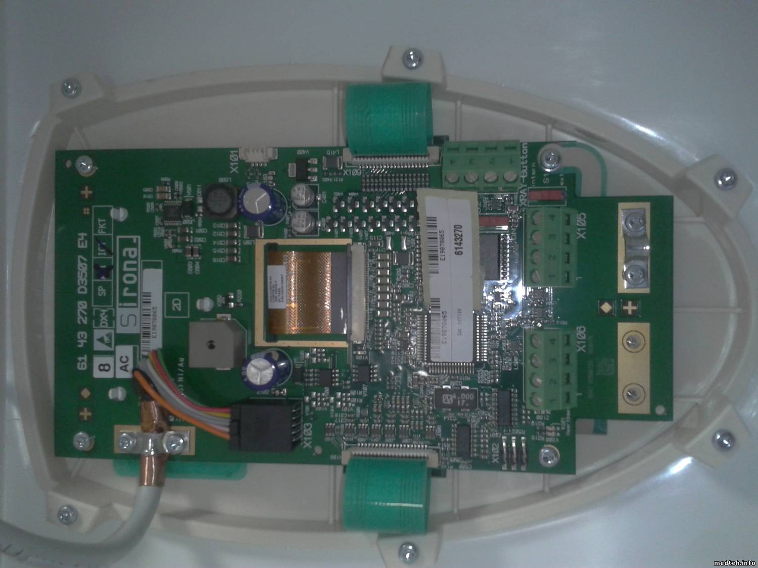

Добрый день! Имеется аппарат рентгеновский интраоральный Heliodent PLUS производства компании Sirona Dental Systems GmbH, Германия. К сожалению в поставке отсутствовал пульт дистанционного управления. При паспортизации рентгеновского кабинета выяснилось, что необходимо наличие пульта и обязательное его подключение к аппарату. Вскрыл блок управления аппарата. Фото в прикрепленном файле. Обнаружил разъем для подключения пульта ДУ - Х105 и переключатель S1 для выбора режима работы: внутренний пульт или внешний. Вопрос такой: к каким контактам разъема Х105 надо подключать пульт ДУ и какой должен быть провод - двух проводной или четырех проводной? Можно ли использовать обычную кнопку на замыкание? Заранее благодарен за ответы.

Сегодня устанавливал heliodent plus. Кнопка на замыкание с телефонным шнуром. Два проводка. Установил в разъем x100 1,2 контакты. И переключил триггер s1 в положение external. Все работает. В мануалах инфу не нашел((
