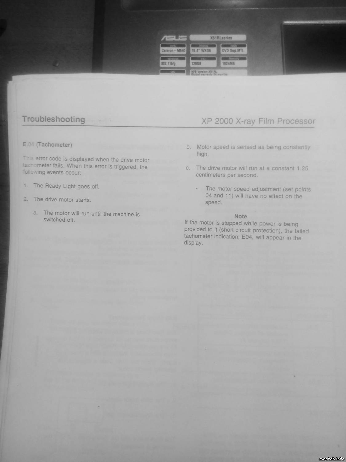

Попала в ремонт проявочная машина 3M XP2000, которая в итоге после нескольких секунд работы выдает код ошибки Е:4, помогите кто может с расшифровкой. Полазил по сайтам, про эту машину нет практически никакой информации.
ЦЕХДата: Среда, 19.Фев.2014, 11:26 | Сообщение # 2
У вас сообщений: 262
рентгентехника
Белые ночи
Пожалуйста drinks
shirokov_1957Дата: Понедельник, 24.Фев.2014, 11:04 | Сообщение # 3
Калининград
Большое спасибо! На оптопаре были отгнившие провода, заменил, ошибка ушла. Но сейчас проявитель не нагревается до нужной температуры. Похоже перед ремонтом была изменена программа, которая задается на плате управления. Нет ли у Вас руководства по установке этой программы?
