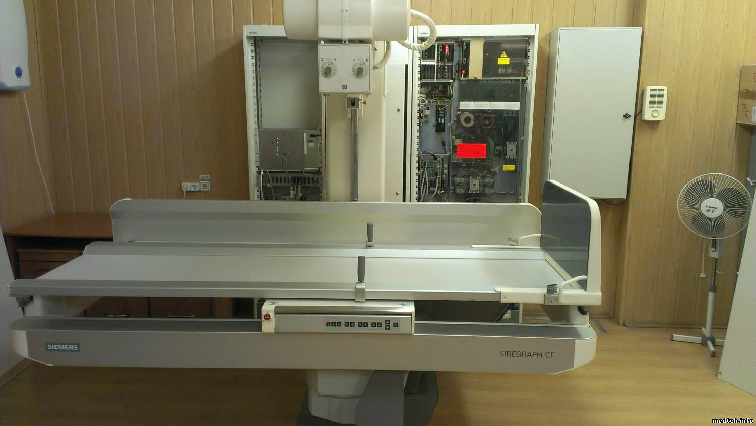

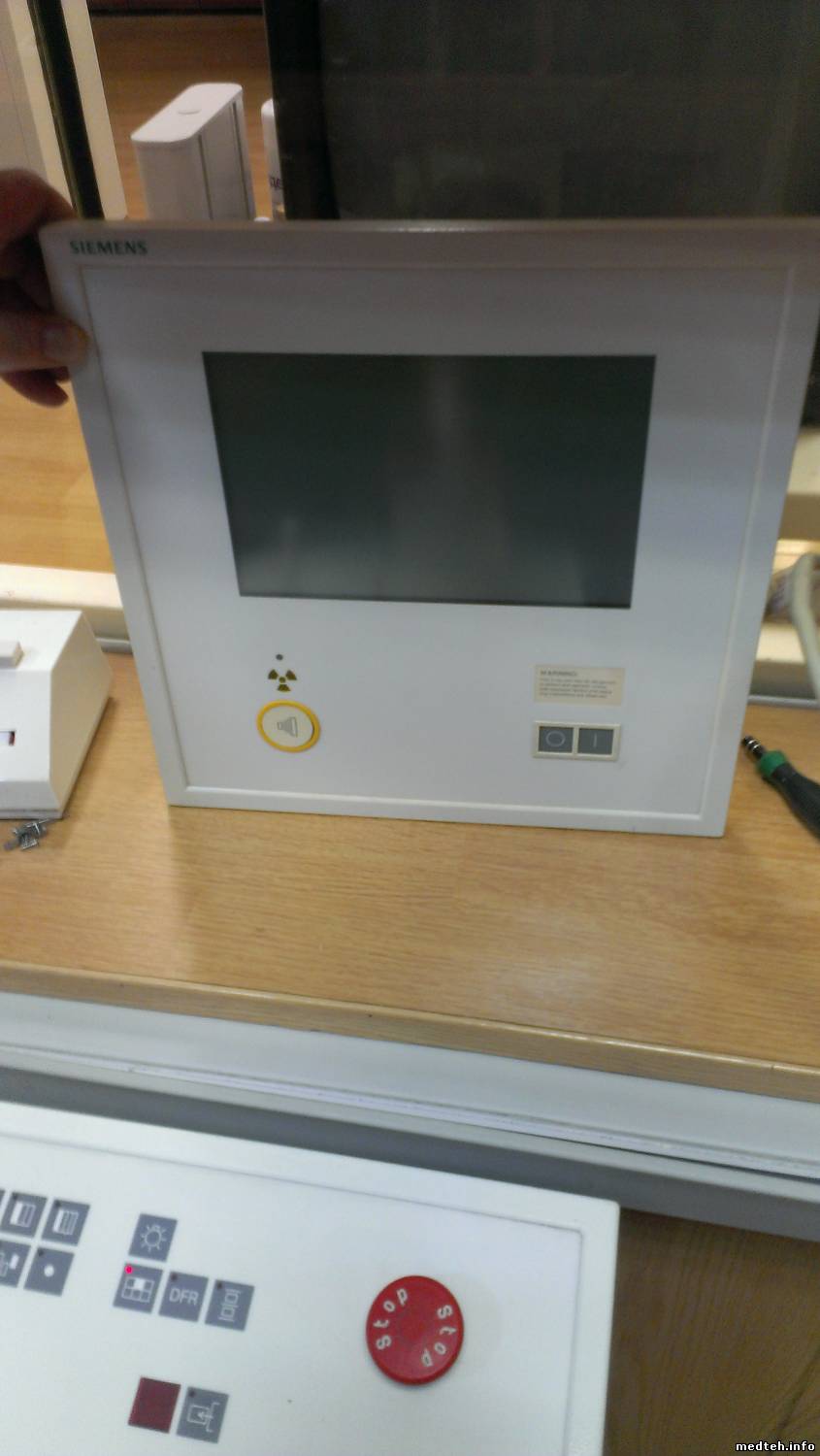

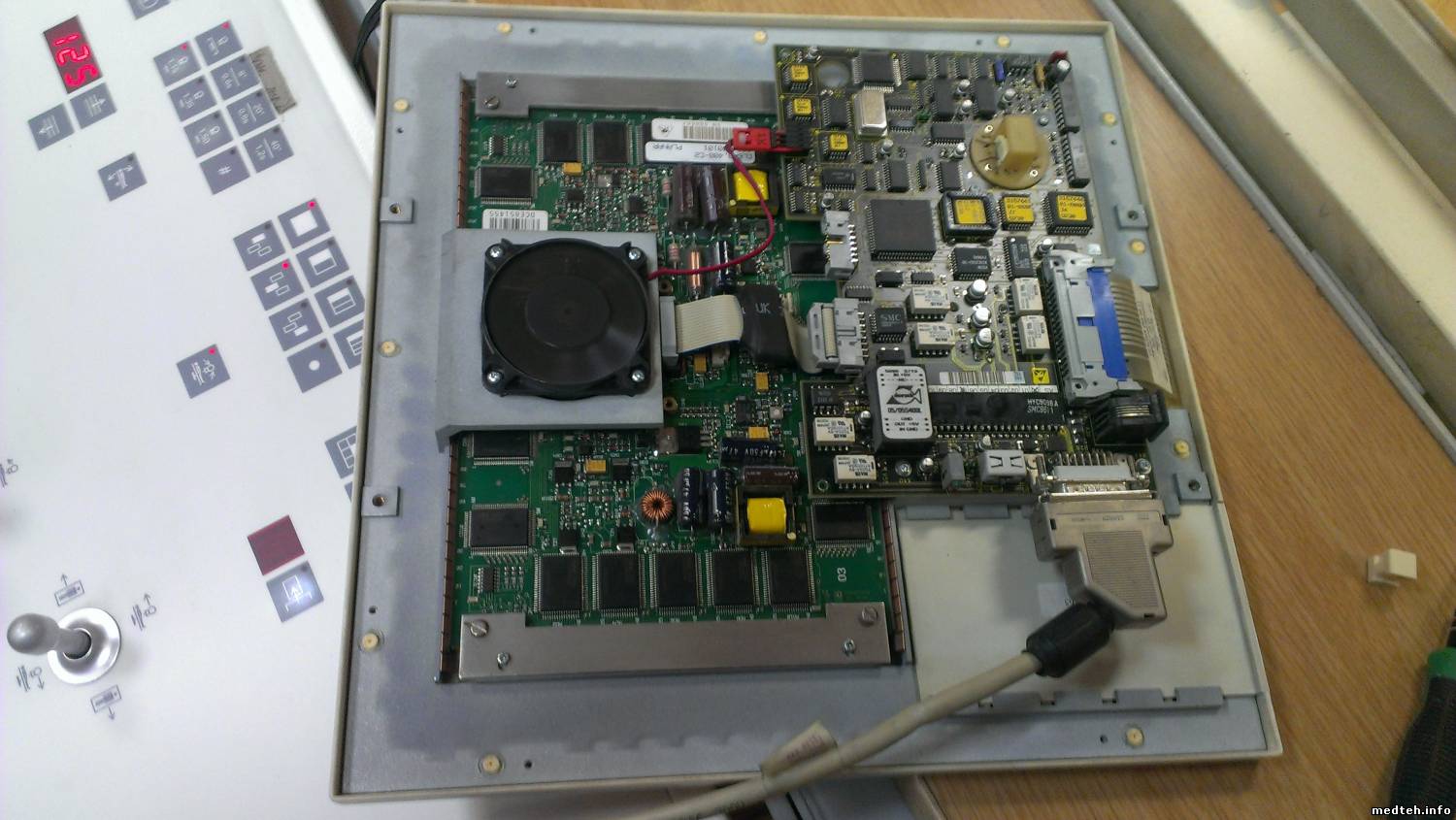

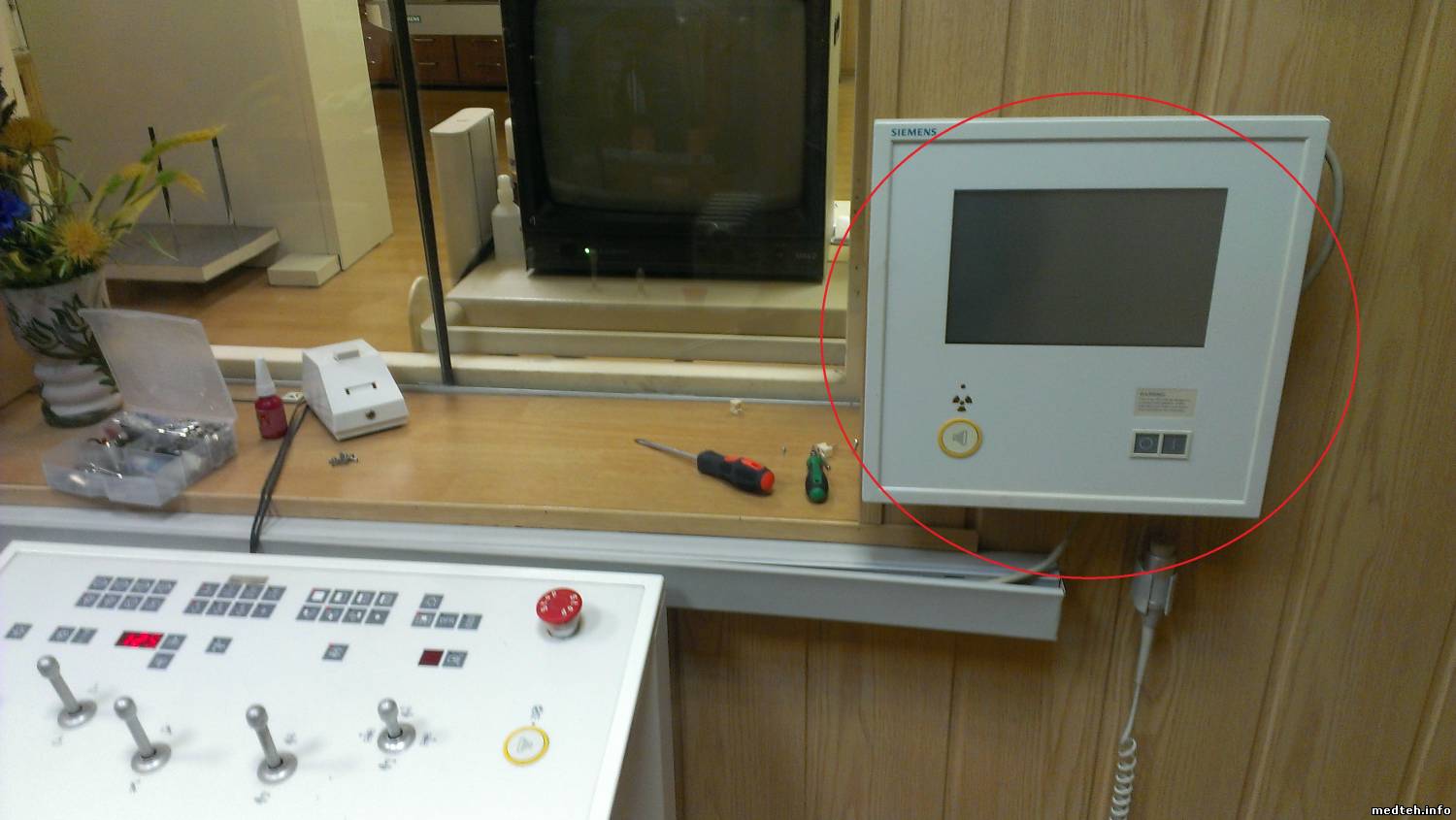

Аппарат простоял год без дела,щас решили его включить.включается пульт стола,а сам сенсорный пульт управления генератора не включается. В пульте батарйки нет, питание на него приходит, куллер крутит.

вот фото

Была аналогичная проблема - накрылся монитор.
