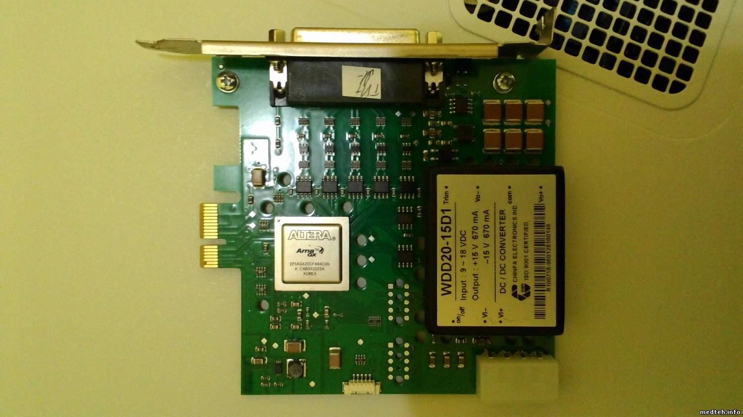

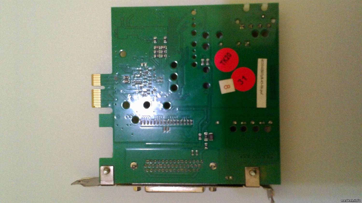

Аппарат 2011 г. При подготовке к снимку пропадает питание на камеру. После перезагрузки питание появляется 30 в. Потом снова при подготовке падает до 9 В. фотки граббера в приложении.

Где может быть неисправность, только в граббере или все таки в камере?

Если уже передергивал граббер в другой слот, прозванивал кабель, что между самим граббером и камерой, и камеру открывал, и там горелым не пахло, то похоже, что 31В подсаживает блок питания, что в детекторе, или сам граббер. Но не факт. Если нет идентичных плат для проверки, то, наверно, лучше отправить в ремонт все четыре платы (граббер и три платы их камеры).
Дороговатое удовольствие.
А померять где садит? Смени блок питания на компе. Проверь токи по питанию в грабере. Можно как временный вариант запитать отдельным питанием. Для проверки.
