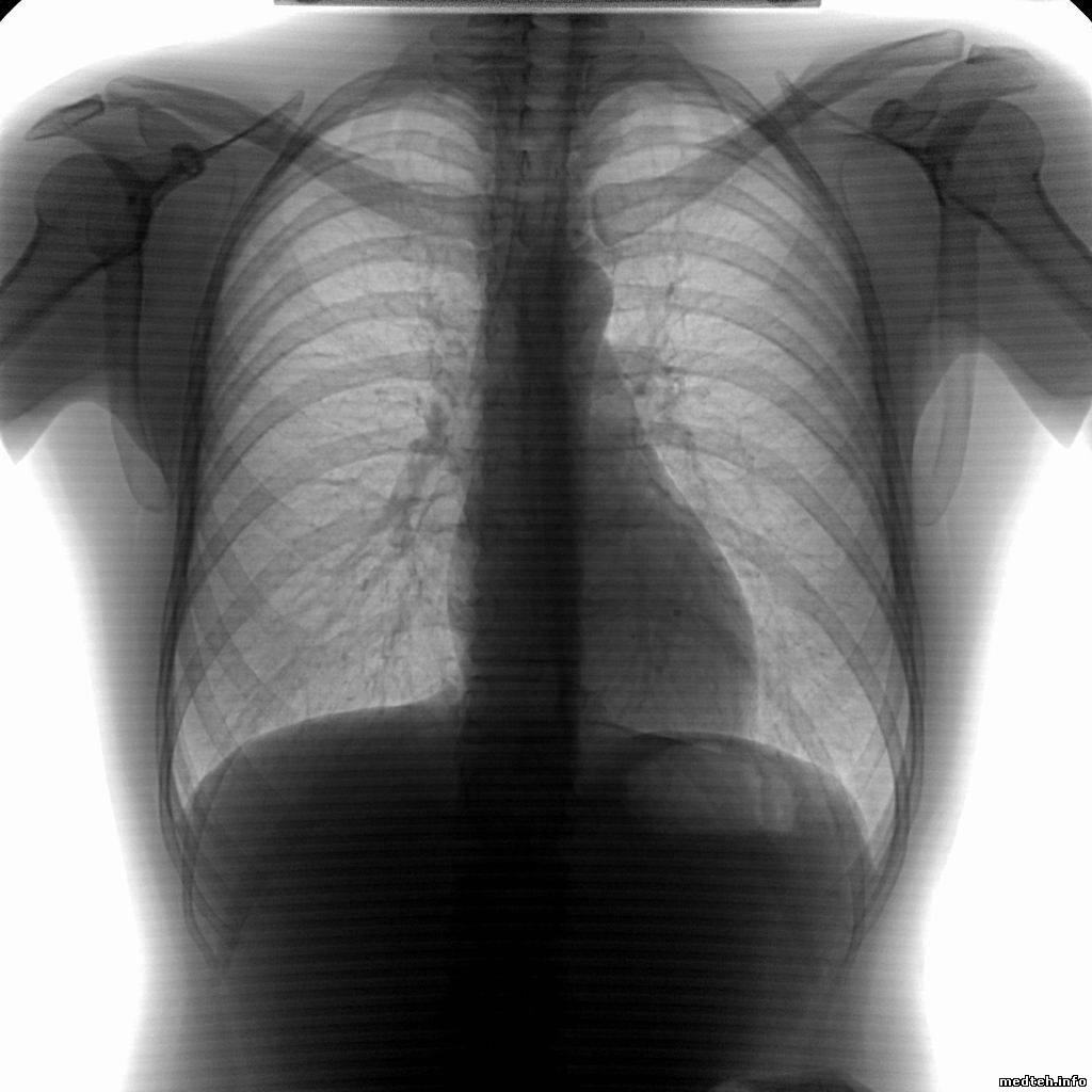

Уважаемые коллеги!
На снимках появились поперечные полосы. Кто сталкивался с подобным?
В чем может быть причина ?
M-IshevskДата: Среда, 12.Фев.2014, 18:32 | Сообщение # 2
У вас сообщений: 258
рентгентехник
Ижевск
Электроновцы уверяют что все зло от разницы потенциалов на заземлении. В идеале шина должна быть общая и для аппарата и для арм
barsukovДата: Среда, 12.Фев.2014, 20:21 | Сообщение # 3
У вас сообщений: 114
Калинино
Похоже, что причина именно в этом. Проверю.
renmasterДата: Среда, 12.Фев.2014, 21:55 | Сообщение # 4
однозначно yes
