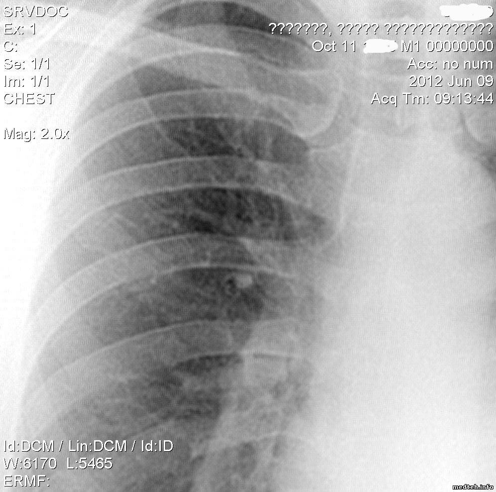

у нас проблема с качеством снимков, по всему снимку идут сетки типа растра, и такая фигня с самого начала. Из-за этого снимки можно нормально смотреть только на CRT! мониторе
