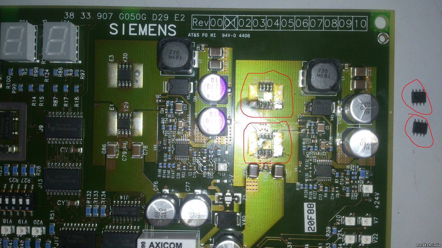

saddam-095Дата: Суббота, 08.Фев.2014, 01:17 | Сообщение # 9
У вас сообщений: 269
гудермес
обнаружил сгоревший F16, замена ничего не дала. путем исключения остановился па плате D29. уважаемые коллеги может есть у кого схема или знает слабое место на этой плате. nea
saddam-095Дата: Суббота, 08.Фев.2014, 02:54 | Сообщение # 10
гудермес
обведено то что показывает кз. что за элемент под стрелкой???
M-IshevskДата: Понедельник, 10.Фев.2014, 08:36 | Сообщение # 11
У вас сообщений: 258
рентгентехник
Ижевск
Все понятно. К сожалению опыта ремонта этих плат нет. И подробные схемы вы вряд ли найдете. Как меня заверял инженер в московском Сименсе таких схем нет даже у них. Они просто меняют плату целиком, а неисправную отправляют nach Deutschland.

M-IshevskДата: Среда, 12.Фев.2014, 08:36 | Сообщение # 19
рентгентехник
Ижевск
судя по фото из строя вышла цепь преобразования для 5В. А F16 горит скорее всего из-за пробоя диодного моста V127.
Обычно бывает так.
Сообщение отредактировал M-Ishevsk - Среда, 12.Фев.2014, 08:37
saddam-095Дата: Среда, 12.Фев.2014, 10:43 | Сообщение # 20
гудермес
цепь питания 5в цела, вышла из строя цепь питания 24в. на фото видно выпаяные транзюки, получается блок питания уже отсечен. куда теперь подавать + и - 24в??? подскажите пжлст ireful
