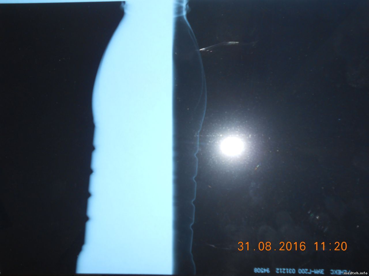

Коллеги, нужна помощь: при боковом снимке могут появляться светлые полосы, как вдоль, так и поперёк снимка. Зеркало убирается, внешне перекрытий не видно.
