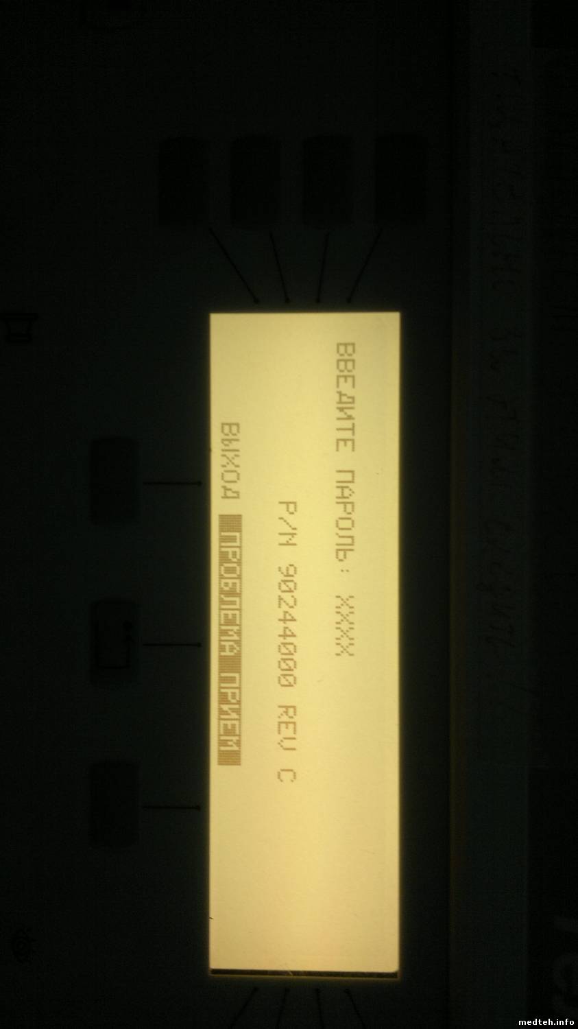

Спектр вроде. Проблема на фото. Мож было у кого.

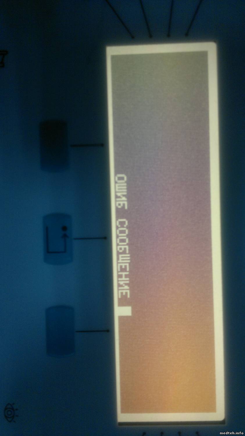

вот странно как то с фотами

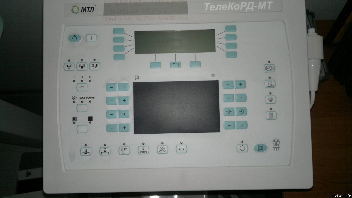

и ишо одно
Алекс-200Дата: Воскресенье, 26.Янв.2014, 12:15 | Сообщение # 4
petroveech, в чём проблема?

визуально выглядит так , а в чем проблема?

petroveechДата: Понедельник, 27.Янв.2014, 07:33 | Сообщение # 6
У вас сообщений: 1073
Иженер
Пароль я набрал, но он пишет ошибка связи и не включается. Питание в норме, кабель прозвонил.

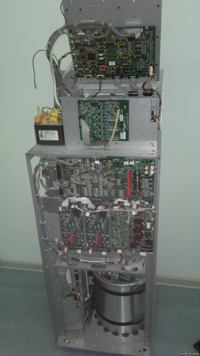

Лечится так: Чистка и передергивания разъема который соединяет пульт (ваша 2 фот) и Стойка низковольтная (3 фото) разъем на верху
как правило работоспособность восстанавливается.
