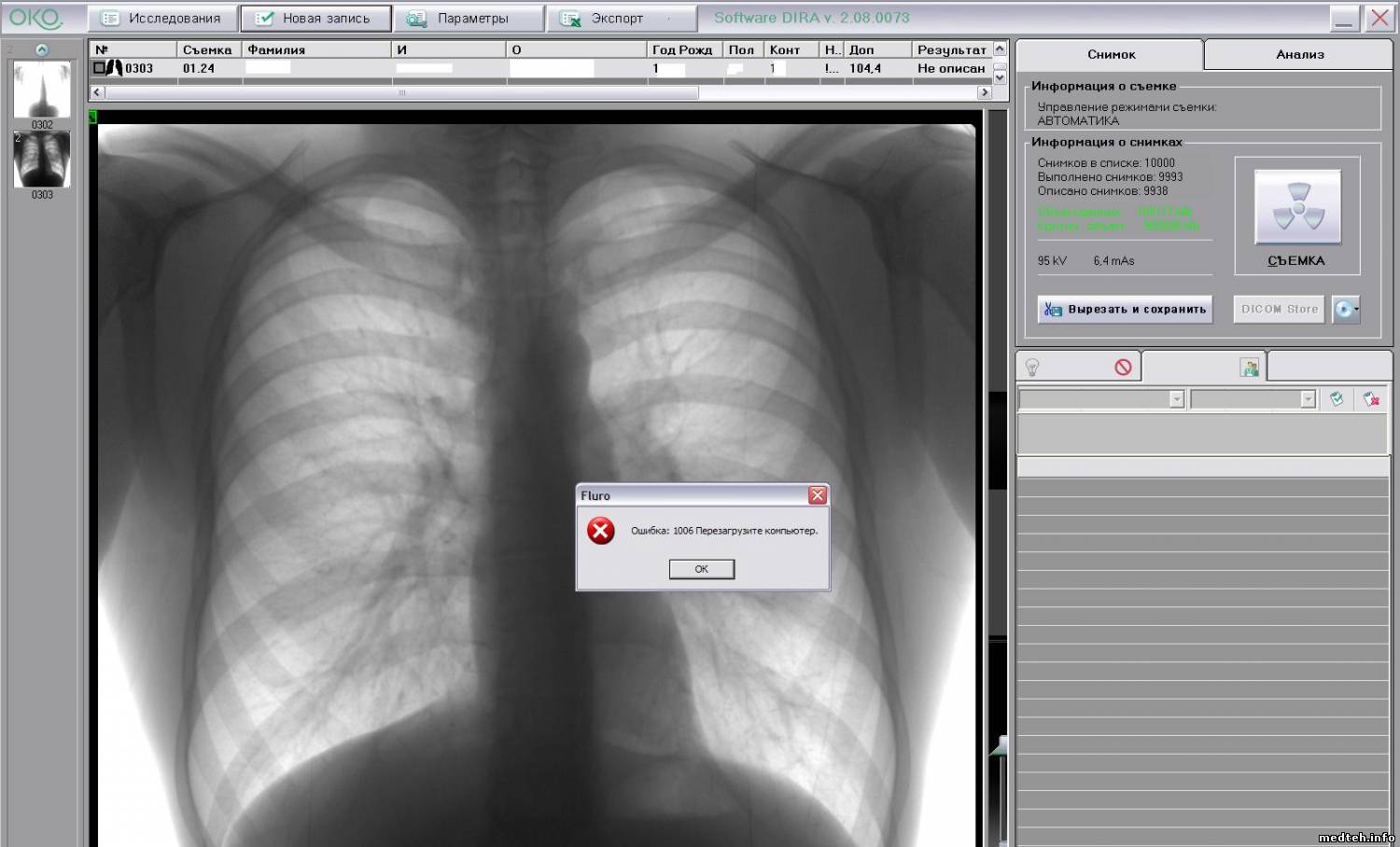

При попытке создать новую запись выдает ошибку 1006 и закрывает программу! С чем это может быть связано, подскажите в чем может быть причина? unknown

место на дисках есть? на компе и сервере
на вашем скриншоте в поле информация о снимках текст: снимков в списке ровно 10 тыс
нет никаких ограничений системы?
Место есть. Если нет места, то там другая ошибка идет)
Скорее всего есть ограничение как раз, но где оно меняется.... это самый главный вопрос.

Посмотрите fluro.ini - секция main - параметр ViewerTresDB.
Проверял. Изменение этого параметра, например на 11000 или 13000 ни чего не дает!

Размер текущей базы ограничен 10 000 записями (халява сэр!). Сделайте архивацию ( CD или DVD ),место освободится и можете работать дальше. Порог ограничения общей базы намного больше.

Однозначно срочно делать архивацию.

они наверное хотят при восстановлении базы переописать 10к снимков.

Ошибка 100Х. Попробуй заменить в базе в папке Dat пять файлов на эти же файлы с одного из последних архивных CD дисков. Предварительно сделай копию, для отката, мало ли.
Ну и, конечно же, архивация, архивация и ещё раз архивация.
