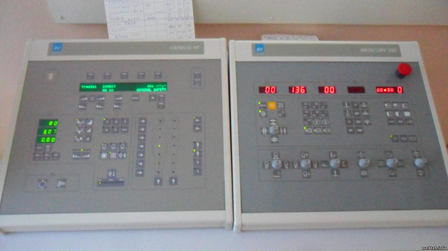

рентгеновский аппарат merkury 332 выдает ошибку *safety general* ресетом не сбрасывается.

Название поправьте Mercury. Должен быть ещё числовой код ошибки. Сообщите что во всех окнах пультов. В каком месте написано Safety General? Визуально со столом все в порядке, какие функции доступны после срабатывания ошибки?
anatoliy55Дата: Вторник, 21.Янв.2014, 09:54 | Сообщение # 3
У вас сообщений: 58
павлодар

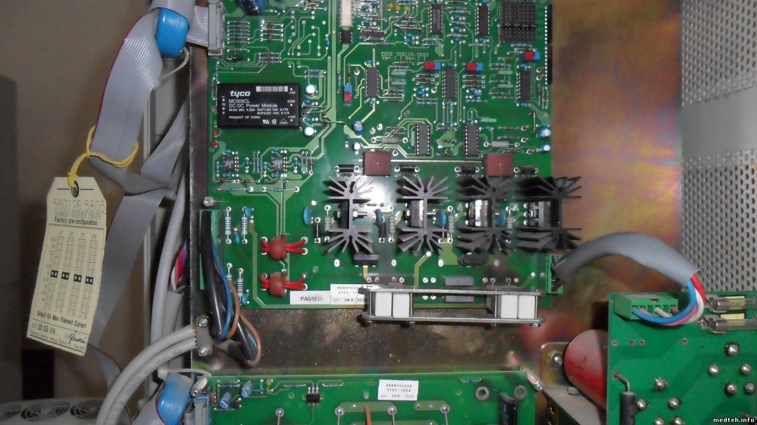

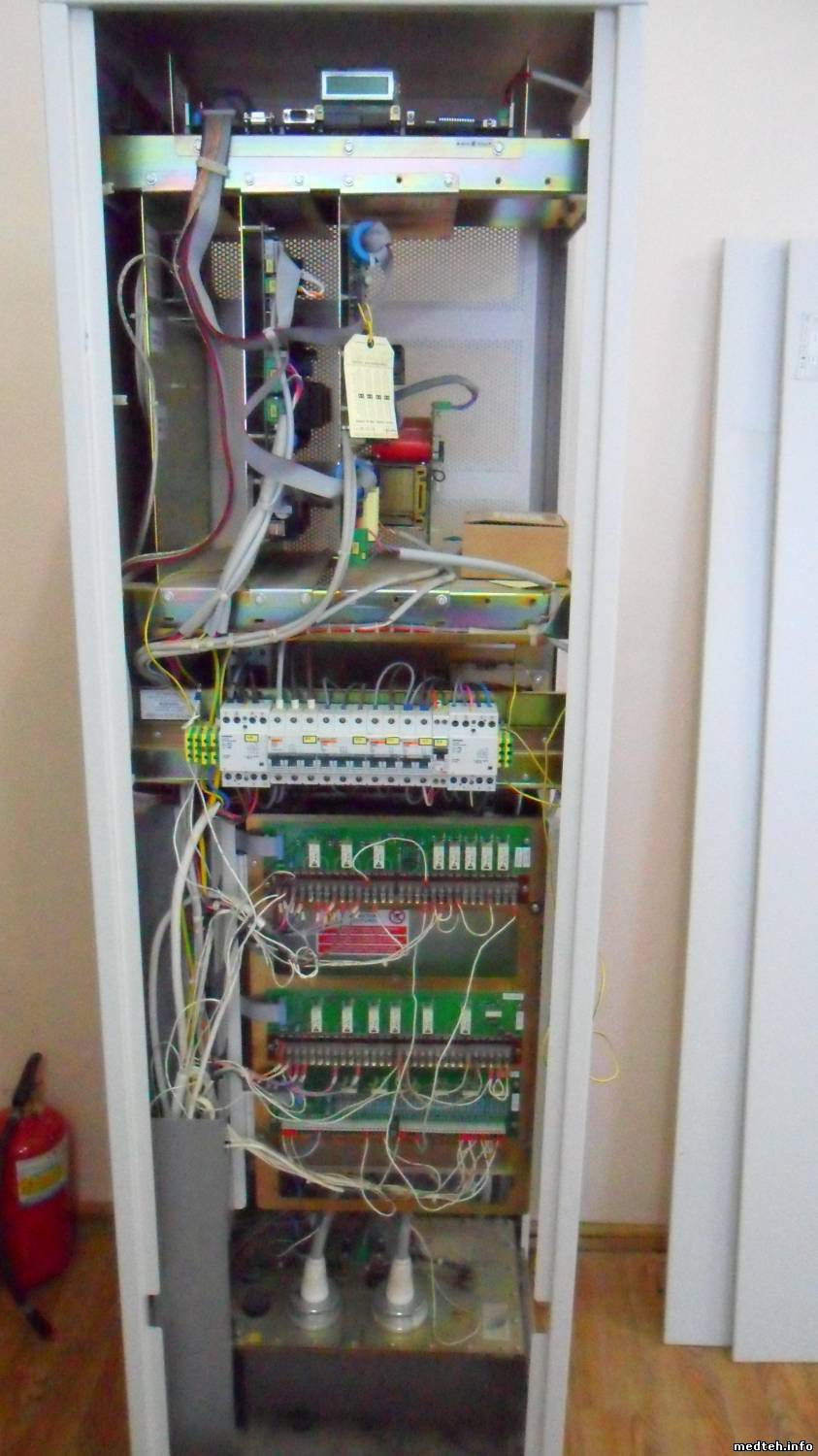

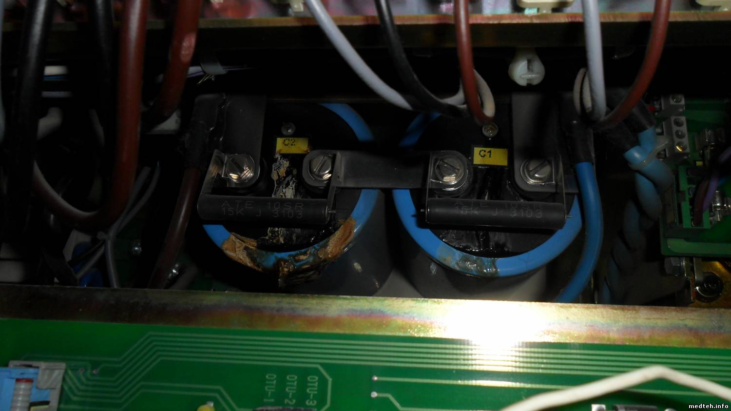

со столом все в порядке ошибка на пульте управления генератором , стол со своего пульта при этом нормально управляется на одной из плат нашли подгоревшие резисторы , также есть два конденсатора со следами вытекшего электролита . фотографии прилагаю
anatoliy55Дата: Вторник, 21.Янв.2014, 10:48 | Сообщение # 4
У вас сообщений: 58
павлодар
питающее устройство называется GENUIS HF 65-80 kW на него есть только инструкция по эксплуатации , может у кого есть сервис мануал?
